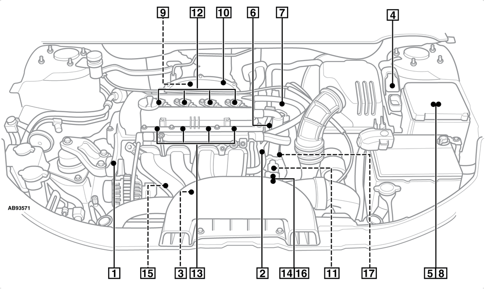

פותח האשכול - החיישן נמצא בקדמת המנוע, מתחת לסעפת היניקה. מספר 3 בשרטוט:

היי
היכן החיישן יושב? אני יכול להחליף לבד או שיש צורך במכונאי?
אפשר בהחלט להחליף לבד. אבל למה להחליף חלקים סתם ללא צורך ?
