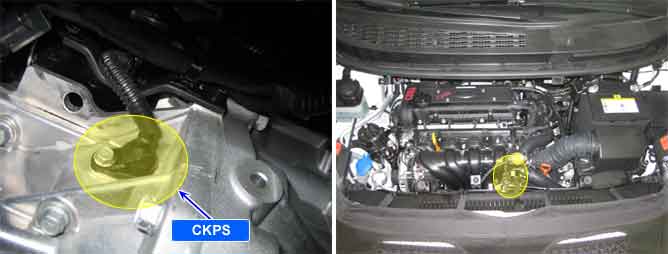

הכוונה שלי הייתה להחליף את חיישן הקראנק.
בטעות הזמנתי חיישן קאמפ.
חבל שלא הקשבת לאסף ולא החלפת ישר את חיישן הקראנק, זו מחלה של מרבית הקוריאניות מסוף שנות ה2000 והלאה. לרוב מתבטא בכיבוי מנוע בתנועה צפופה, כאשר תא המנוע חם מאוד.. אישית ראיתי את התקלה כבר בעשרות רכבים, אז אסף בטח ראה במאות.
Camshaft Position Sensor (CMPS) is a hall sensor and detects the camshaft position by using a hall element. It is related with Crankshaft Position Sensor (CKPS) and detects the piston position of the each cylinder which the CKPS can’t detect. The CMPS are installed on engine head cover and uses a target wheel installed on the camshaft. This sensor has a hall-effect IC which output voltage changes when magnetic field is made on the IC with current flow. When teeth on the target wheel trigger the sensor, output voltage is 5V. If not, it is 0V. These CMP signal is sent to the ECM and used for determining the ignition timing along with CKP signal. CMPS makes Sequential Injection possible

למה הבעיה היא של המנוע, אם החיישן הוא מקור הבעיה?
זאת מחלה ידועה של מנוע G4FC .
קפוץ ליונדאי שופ וקנה חיישן קראנק.
  • שנתיים מאוחר יותר...
החיישן הוחלף אתמול, הבעיות נעלמו כלא היו...
נראה גם שהמנוע עובד חלק ושקט יותר בN.
תודה רבה חברים.
שלום חברים יש לי את אותה התקלה יש מצב לצרף תמונה איפה נמצא ביישן וקישור להזמין אחד חדש?
תודה רבה.
תודה רבה כנראה פספסתי את התמונה , ראיתי שבשרשור הבחור רשם שהוא מצא את החיישן ביונדאישופ העניין הוא שהחיישן קראנק היחיד שמצאתי שמתאים לקיה סיד נראה שהוא לדיזל בכלל
