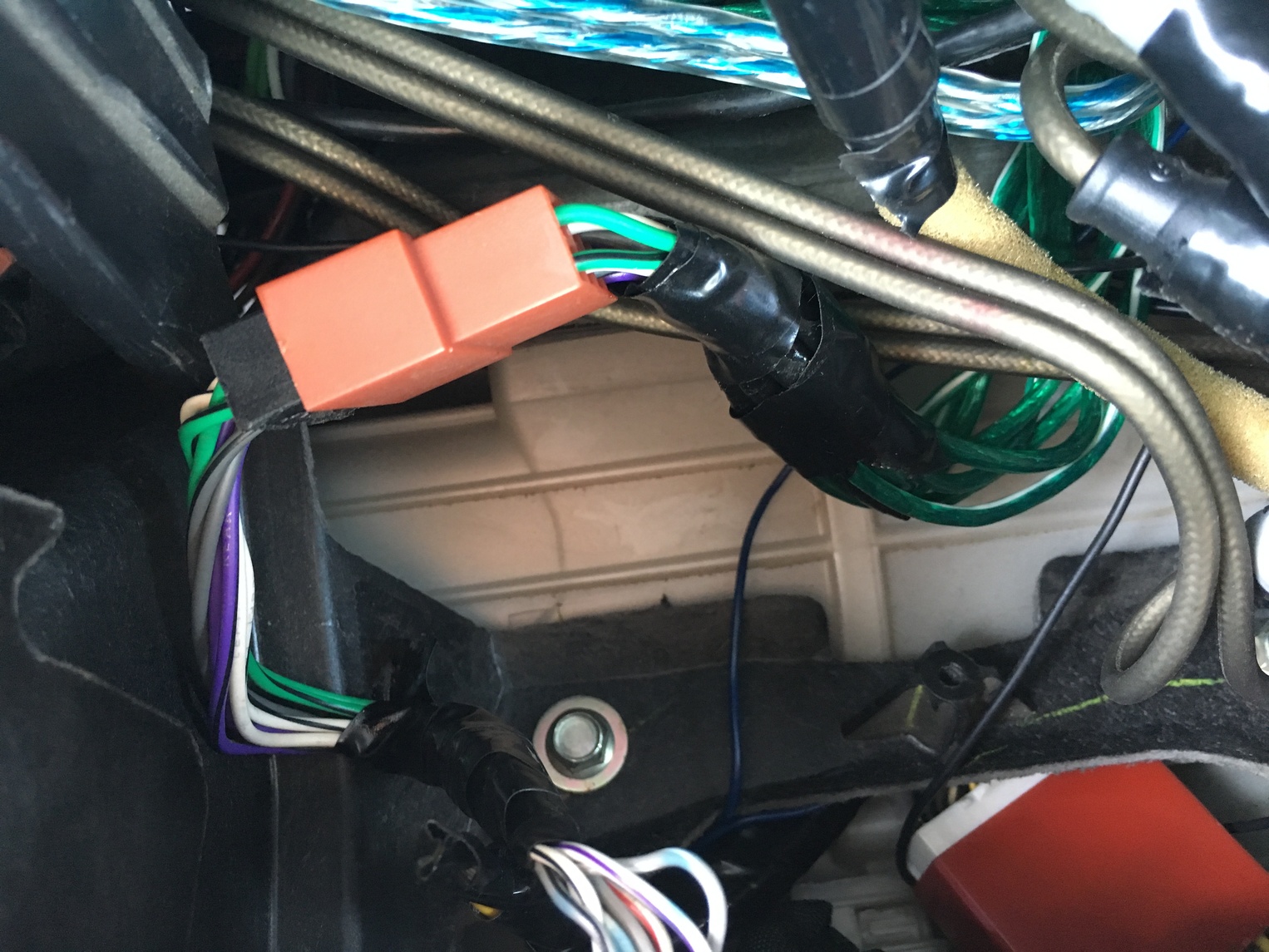

הנה החיבורים שבאים מהמגבר.
ומשם כנראה הפוכים לחוטים הדקים.

שמע, התמונה האחרונה שהעלת אומנם ניראית לא משהו בלשון המעטה .
אבל כמו שאני רואה אין דרך אחרת לחבר את הכבלים לצמה של הרכב .
יש "מהדקי חשמל" שאפשר להשתמש בהם אבל זה תופס נפח .
לא עברתי על כול הפוסטים .
רק על התמונה בעמוד הראשון ופה .
לפי מה שאני מבין מאותה צמה של התמונה האחרונה זה הולך למגבר וצד שני הולך לרמקולים ?
או לHU ?

^ יכול להיות שאתה צודק. חיברו עם מתאם ISO את הכבלים מהמגבר לחיווט המקורי של הרכב כדי לחסוך העברה של חיווט חדש לדלת/קרוס.
ולמעשה נוצר כאן בלבול בין ההבנה של פותה"ש והתיאור שלו את הדברים בפנינו ותמונות שאינן מעבירות את התמונה המלאה.
