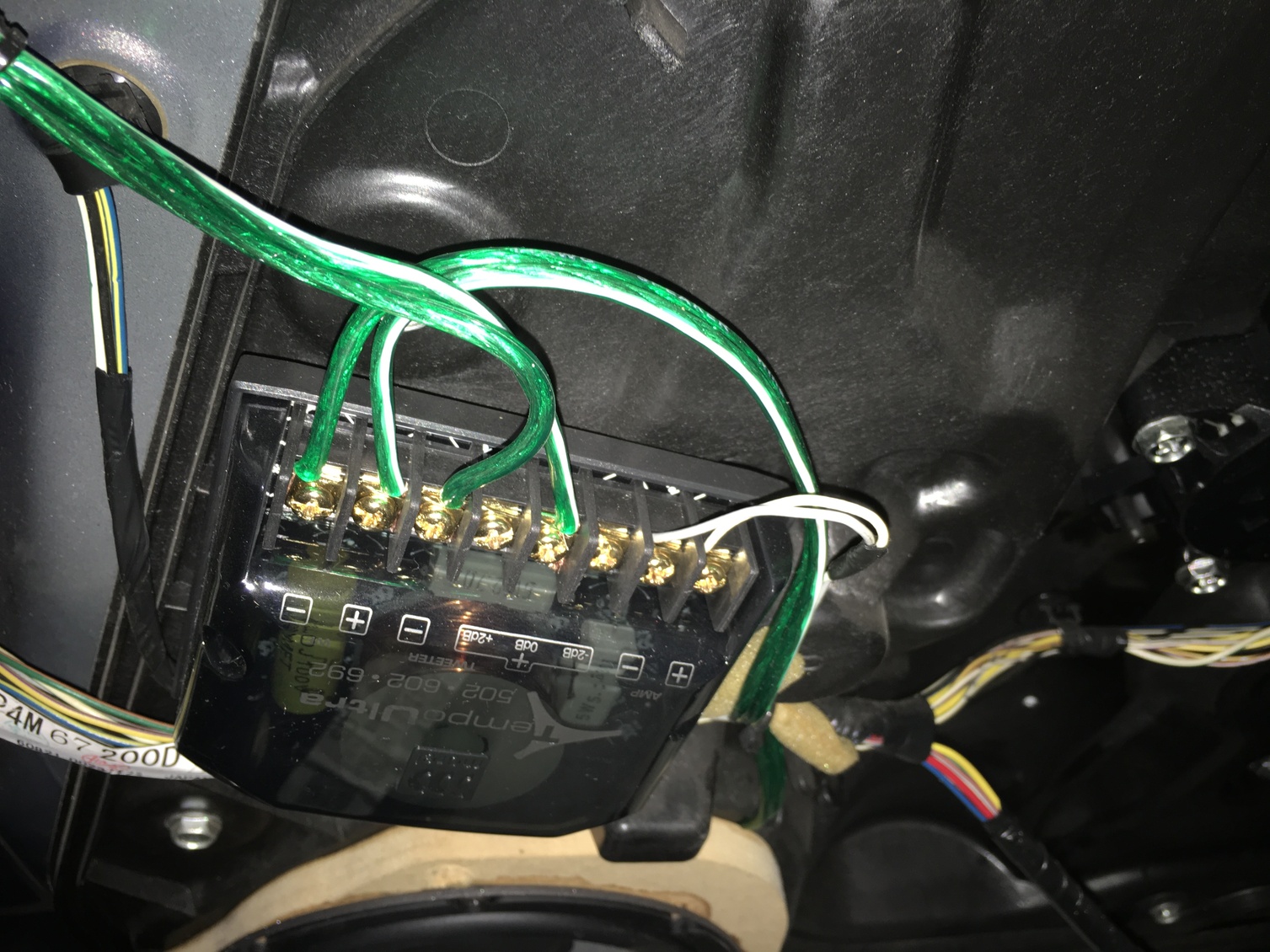

יקרה מצב שלפני זמן מה לדעתי הטוויטר עשה לי רעשים כמו של + - שמתבחרים לסוללה .
יש מצב שהטוויטר לא מחובר נכון לקרוס?
יש לי תמונה של החיבורים אם תרצה אוכל להראות לך איך חובר החויווט לרמקול.
הירוק לבן + הירוק מלא - במגבר.

כשיש כל כך הרבה שאלות כדאי פשוט לעשות אלימינציה יסודית.
תחבר את המגבר בלי אף כבל מחובר אליו למעט חיווט מתח - GND, BAT וREMOTE - האם לאחר כיבוי והדלקה שלו הוא נדלק בפרוטקט?
תבדוק בשלב זה את הפיוזים שלו ותוודא שהם תקינים - האמת אולי פשוט כדאי להחליף אותם למען הסר ספק.
לאחר מכן תתחיל לחבר רמקול אחד וכל פעם תכבה תדליק ותראה שאין פרוטקט ותבדוק גם בווליום גבוה יחסית וכך תוסיף רמקול אחר רמקול עד שהמגבר יכנס לפרוטקט.
אם באחד מהרמקולים המגבר נכנס לפרוטקט - בכדי לדעת אם זה הרמקול או המגבר
תבדוק את הרמקול לקצר עם רב מודד - אם לא מראה קצר קבוע יתכן ויש קצר בפעילות ולכן מציע לחבר את הרמקול הזה בערוץ אחר למגבר ואז אתה כבר תדע אם זה רמקול ספציפי או ערוץ ספציפי באופן וודאי.
