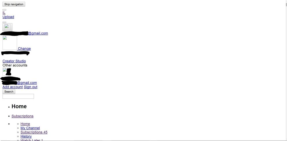

טוב, נתחיל בלהגיד שזה הזוי. כל מי שהראתי לו את התקלה אמר "זה הזוי. אין לי מושג איך לפתור את זה". והלך. והשאיר אותי להתמודד לבד.
וכרגיל, אם בקארזפורום לא יצליחו לפתור את זה, כנראה אפשר לזרוק את המחשב לפח.
אז ככה.

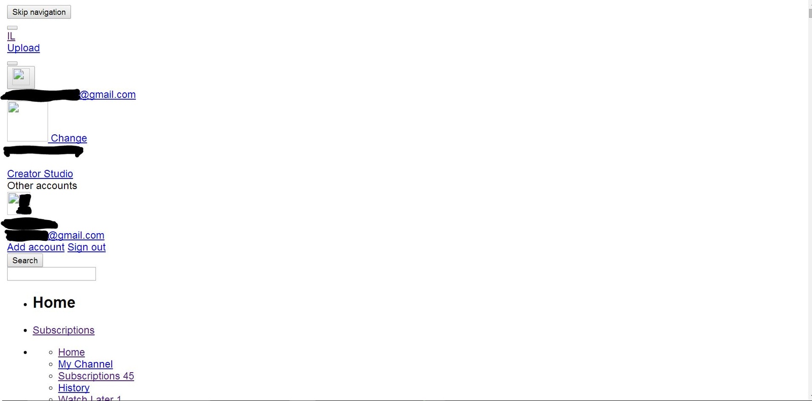

היום בצהריים, אחרי שלא עשיתי שום שינוי בהגדרות של שום דבר, פתחתי את יוטיוב וקיבלתי את זה:
(מה שמושחר זה פרטים אישיים)
אז ניסיתי להיכנס לפייסבוק, ושם קרה בערך אותו דבר.

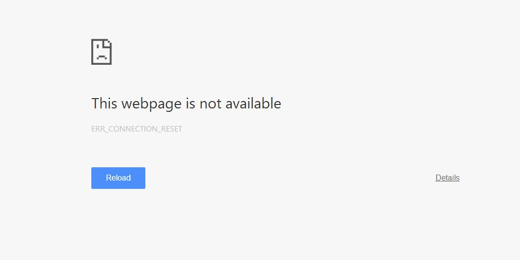

עכשיו, יוטיוב תמיד מציג את האתר ככה, אתרים אחרים לפעמים עוברים ל:
בקיצור, זה משהו שנראה אקסקלוסיבי לאתרי HTTPS. בערך. למה בערך? כי חיפוש בגוגל עובד וגם הוא HTTPS. אתרי HTTP רגילים (כמו כאן ובעוד כל מיני מקומות) עובדים בלי שום בעיה.

תנסה ללחוץ CTRL+Shift+R בזמן שאתה ביוטיוב.
לפי התמונה הראשונה הבעייה שלך שהדפדפן לא מעלה CSS ספציפית על גבי HTTPS.
בגרסאות ישנות של כרום זה היה קורא מלא אם התאריך במחשב לא היה מכוון.

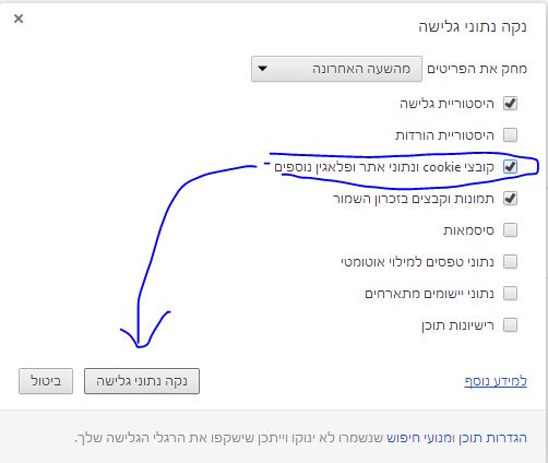

קרה לי הרבה בתקופה האחרונה עם הכרום
מה שעזר לי בנתיים: הגדרות --> הגדרות מתקדמות --> ניקוי כל העוגיות
(לסמן כל זמן, לא רק שעה אחרונה)
