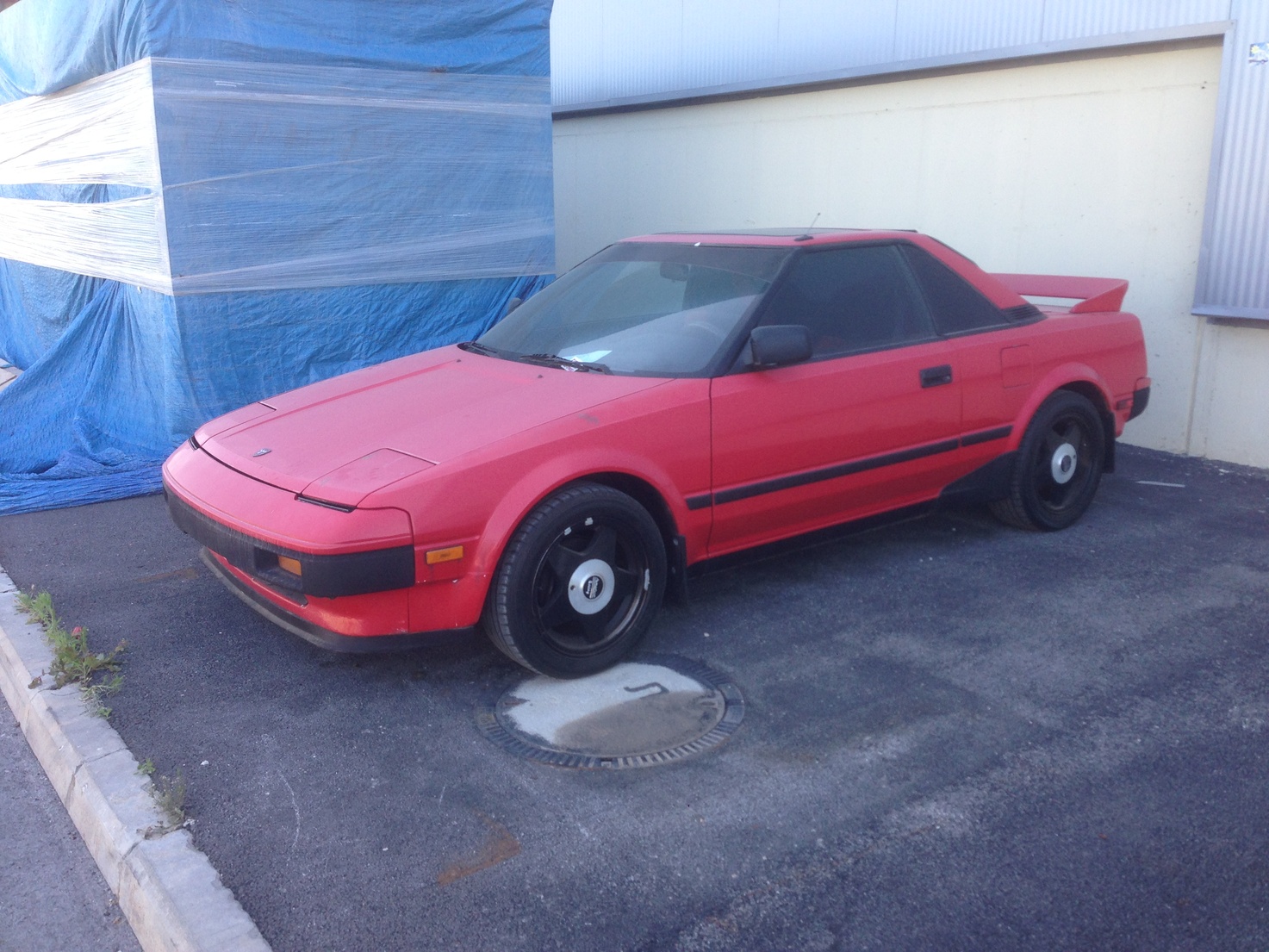

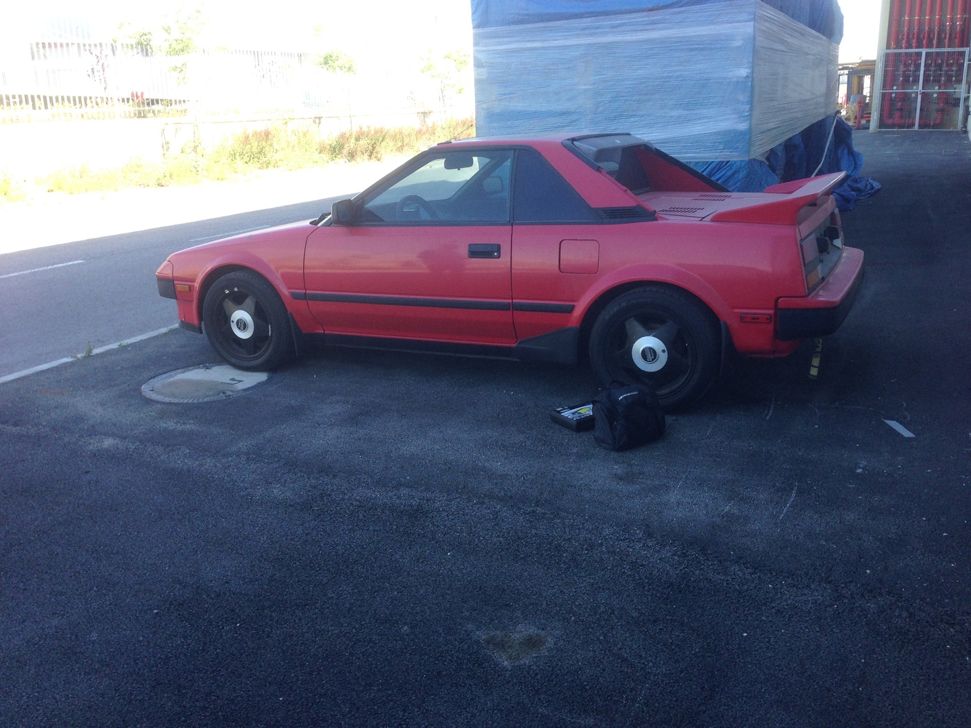

תודה רבה לכל המברכים!8)
שמח לראות את התגובות שלכם. גם בכביש הרכב מושך המון תשומת לב, פרצופים דבוקים לחלונות, הנהונים ואפילו בחור אחד שעצר במיוחד להגיד שהוא מתרגש לראות אייקון ילדות...

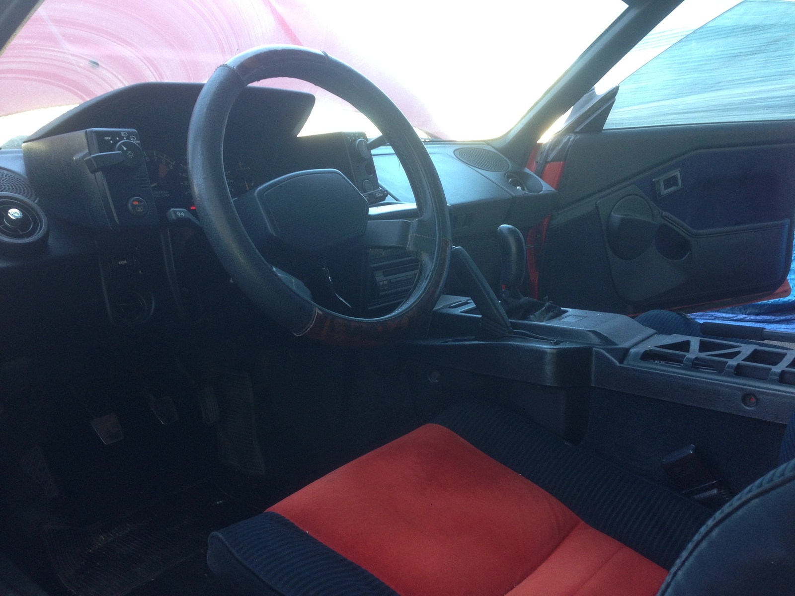

בכניסה לרכב מקבלים הלם ראשוני, בכל זאת אחרי הרגל לרכב עם ספסל אחורי לראות שני מושבים ועוד ללא גג פתוח שעוזר לקלאוסטרופוביה זה מוזר.
אבל, ברגע שמתישבים ומבינים שממושב הנהג והלאה אין ממש הבדל בין נניח פיג'ו 306 לMR2 אפילו מתחילים לאהוב את סביבת הנהג.
הרכב נמוך וכך גם תנוחת הישיבה, יחד עם סביבת הנהג המחבקת ממש מרגישים שיושבים בקארט מאובזר.
פנים הרכב מראה סימנים של בלאי ללא ספק, אבל סה"כ במצב טוב.
האבזור לא יבייש גם רכב מודרני:
חלונות חשמל, חלון נהג אוטומטי, קרוז קונטרול, מראות חשמליות, סאב וופר מתחת למושב הנהג ומגבר מתחת למושב הנוסע (מקורי!), סאנרוף ואפילו מזגן שעובד.

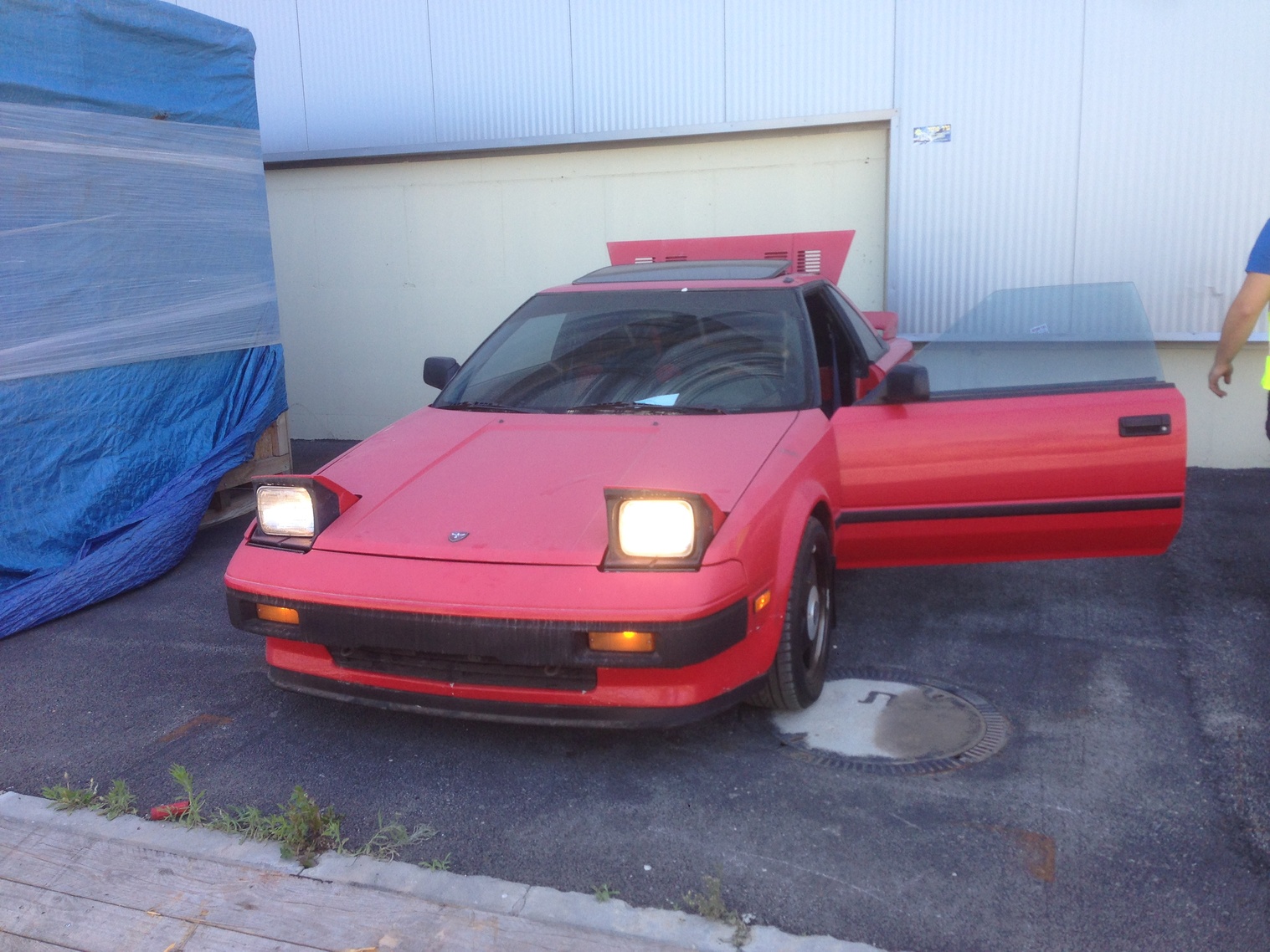

עקב מצב הרכב שעושה רושם ראשוני טוב הוחלט שלא לגרור ולנהוג חזרה למרכז להערכה וטיפול ראשוניים.
בדרך למרכז גיליתי שהקלאץ' מחליק מעט, אך חוץ מזה חום המנוע לא זז, לחץ שמן תקין, טעינה יפה ואני... פשוט מאוהב.

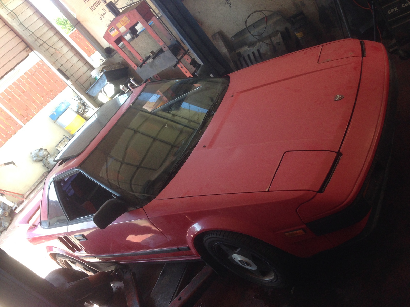

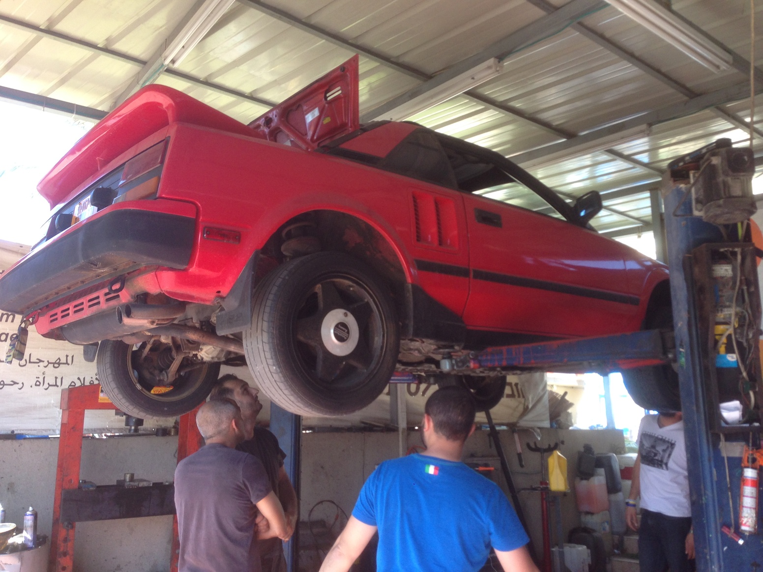

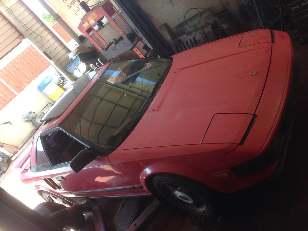

הגענו למוסך, העלנו את הרכב לליפט ולהלן הממצאים:
הטוב:
הרכב אכן ישר.
רפידות חדשות.
פילטר דלק מקורי חדש.
פלאגים מקוריים חדשים.
ללא חלודה, למעט כמה ס"מ בודדים מאחורי החצאית באיזור ידוע לצבירת מים. ישנם patch panels מוכנים לרכב לטיפול בבעיה.
בתא המטען מצאנו גם כבל מצערת חדש.
הרע:
קלאץ' מחליק מעט, כמו שציינתי.
צמיגים דורשים החלפה.
אטם מכסה שסתומים דורש החלפה.
בנוסף, לדעתי האישית צינורות בלם ונוזל חדשים יעוררו את תחושת הדוושה.
את פילטר השמן החלפנו, יחד עם שמן Castrol 5W30 סינטטי.
פילטר האוויר הוחלף בInbox מבית K&N (מתישב בair box המקורי, רב פעמי).
את פילטר הדלק והפלאגים שמרתי לטיפול הבא. (כל החלקים מקוריים, למעט הפילטר בגרסא "משופרת" של K&N)
על הפרק בהמשך:
  • החלפת צמיגים.
  • החלפת קלאץ'.
  • רענון מנגנון בורר ההילוכים. ההילוכים עצמם קליקיים וכייפים, אך אני יכול לאבד את דעתי מידיות הילוכים עם חופש (אפילו שהוא דיי קל). לטיפול הוזמן קיט Quick Shift מבית TRD , תושבות ותותבות של כלל מערכת ברירת ההילוכים ע"מ לחדשה לחלוטין , לשפרה ולמנוע חופשים.
  • החלפת אטם מכסה שסתומים.
כמובן שאלה רק המטלות לעתיד הקרוב.

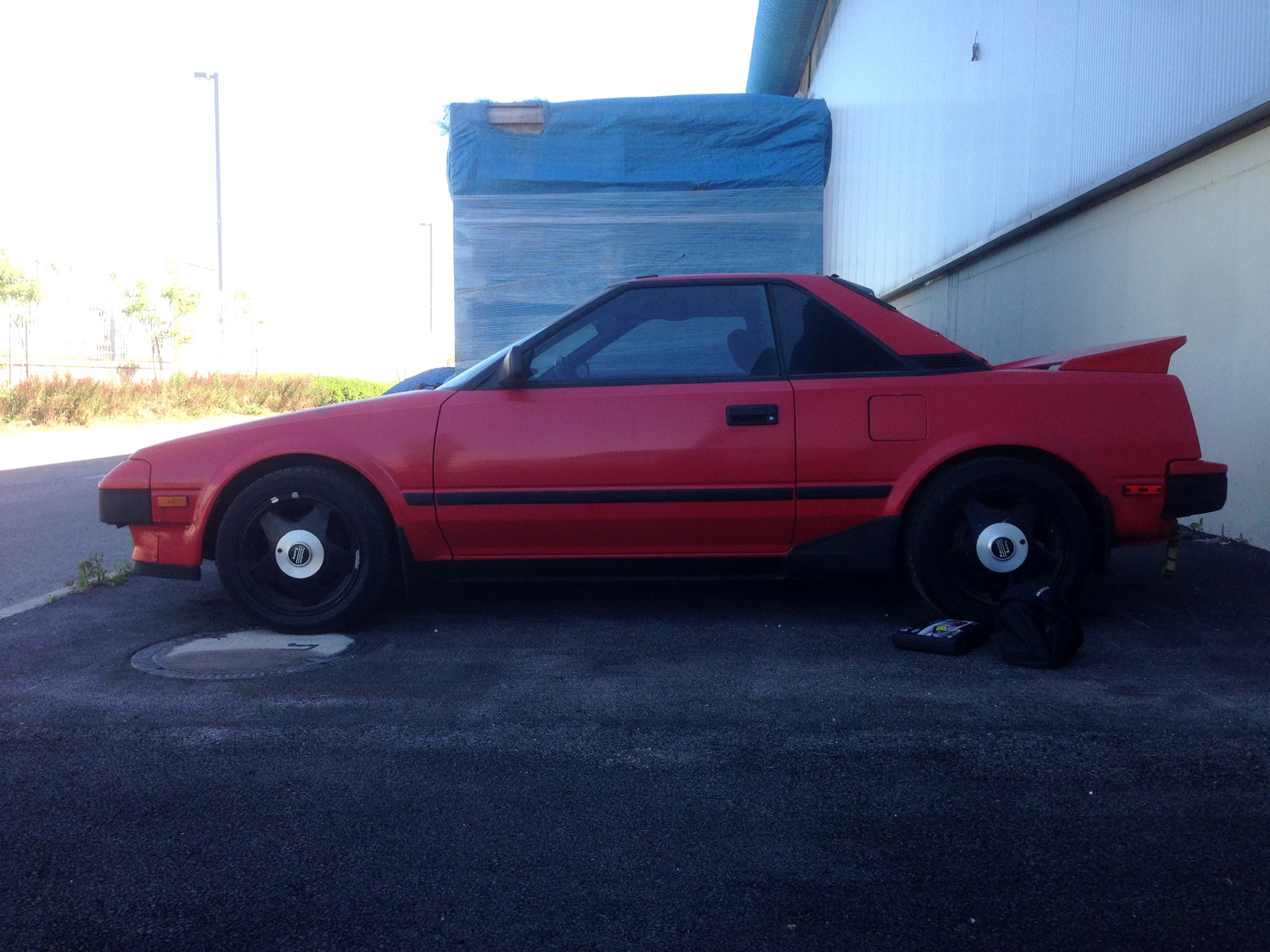

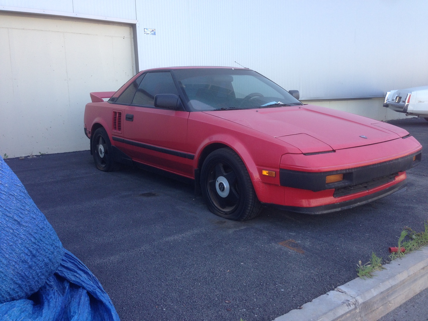

(אה, והנה כמה תמונות נוספות, מטונפת לחלוטין מעמידה ממושכת בנמל:-P)
