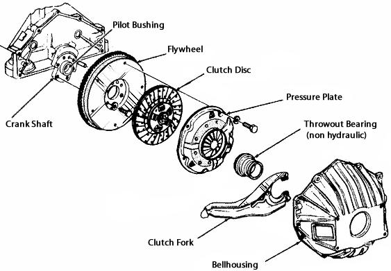

אם הקלאץ' הוא צד הגיר בשילוב גיר-מנוע, אז הפלייויל, או "גלגל תנופה" בעברית, הוא צד המנוע.
יכולת התפיסה של הגיר למנוע, היא בעצם נגזרת של החיכוך בין הקלאץ' לגלגל התנופה.
מעבר לכך שהוא החלק הנע עליו נתפס הקלאץ', כשמו כן הוא- גם מספק תנופה/מומנטום בחיבור בין השניים ומשקלו משפיע על תחילת הנסיעה.
כולנו מכירים את הסיטואציה שבה הרמנו את הרגל מהקלאץ', לא נתנו מספיק גז וגרמנו למנוע להכבות. ככל שגלגל התנופה קל יותר נאלץ לפצות על כך עם הדוושה הימנית בתחילת נסיעה.
בנוסף, מאחר וגלגל התנופה הינו חלק נע אשר מורכב ישירות למנוע, החלפתו ביחידה קלה יותר תקל על פעולת סיבוב המנוע ותתרום לתחושת "עירנות/רצון" המנוע בזמן טיפוס בסל"ד.
במקרה שלי יוחלף בחדש במשקל כ50% מהמקורי.
זה היה חצי השקל שלי, מקווה שהצלחתי להסביר בצורה טובה.

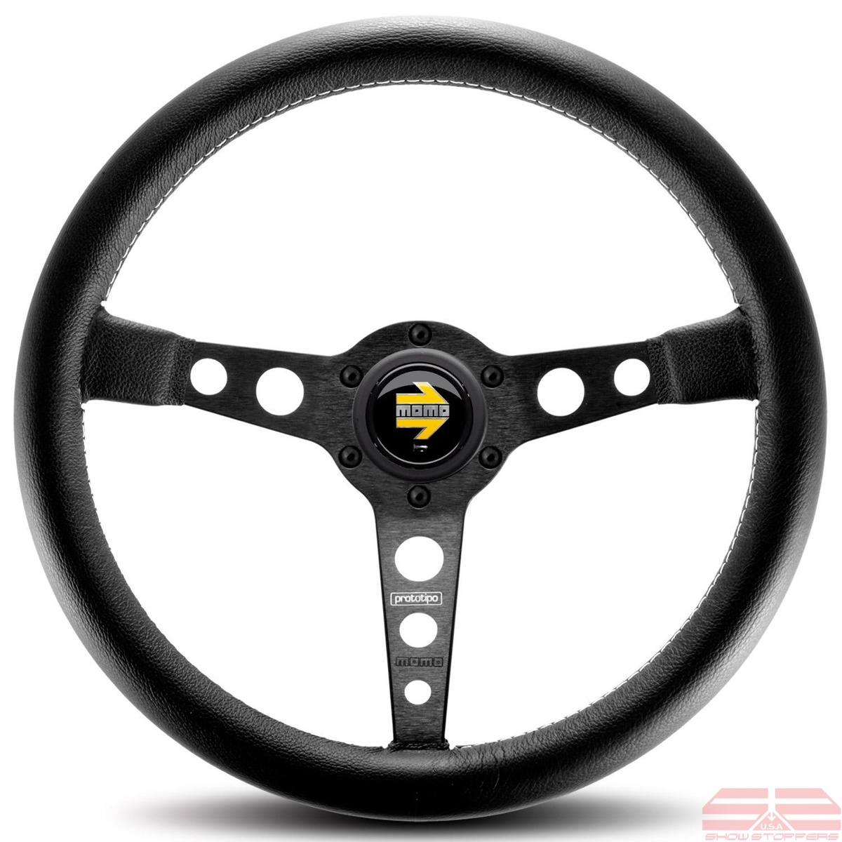

בנתיים הזמנתי הגה חדש, קצת בגלל ההגה ספינה שיש באוטו כרגע וקצת בגלל שאני די נגעל מהמחשבה שהבלאי שלו נוצר משלושים שנה של זיעה...
ההגה מסוג מומו פרוטוטיפו שלטעמי מקנה מראה קלאסי ותואם לתקופה:
[ATTACH=CONFIG]422521[/ATTACH]
