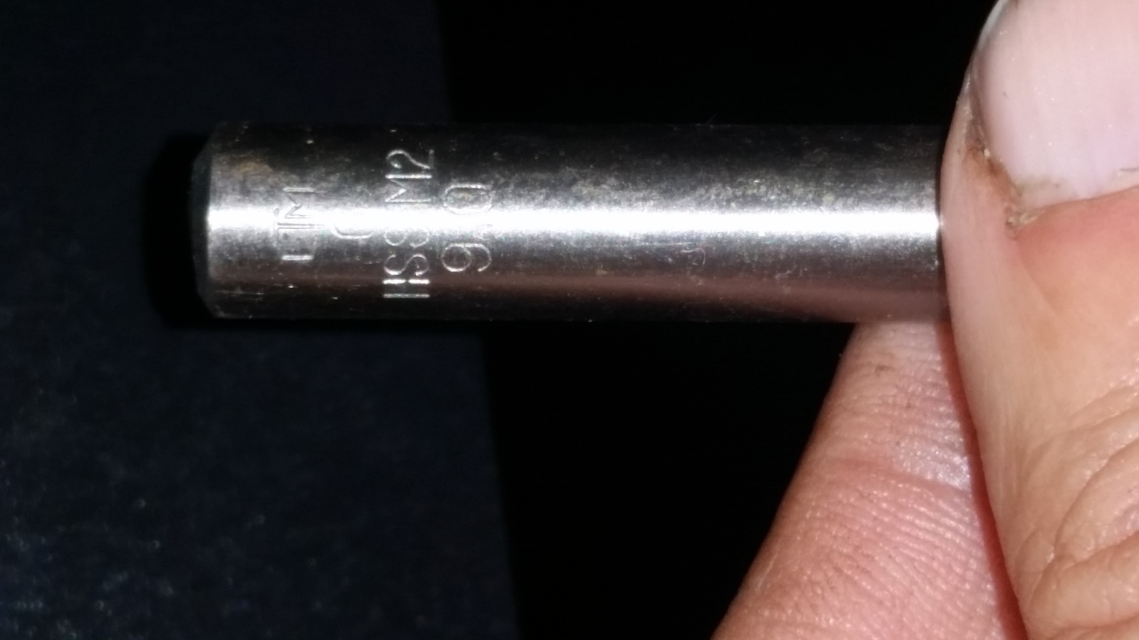

מרק, זה מקדח שנקנה לפני שבוע. שים לב ללוגו המוטבע.
ממבט מהיר אני יכול לומר לך שזה מקדח לא מקורי אלא של ייצרן סיני שמייצר עבור אטמוס את המקדחים ומסמן אותם עם לוגו של ETM.
אם אתה מרוצה מהאיכות אז סבבה.
לפי דעתך איך זהיתי שהמקדח הוא לא מהתקופה שיוצרו מקדחים בארץ ?
איזה כייף לי :)
אני יודע שבארץ הם לא היו מטביעים אלא צורבים. גם הלוגו היה שונה במקצת ועודכן אחרי המעבר לישקר.
עריכה: לא אכפת לי איפה מקדח מיוצר כל עוד הוא עושה את העבודה ואין שונות בין סדרות ייצור שונות.
מקדחים וכלי תפיסה היו מסומנים בהטבעה בלבד. תפסניות קפציות סומנו בהדפסת משי.
בתמונה שצירפת הסימון על גבי המקדח יחסית מאוד ברור ואיכותיי לעומת שיטת סימון המקדחים בשיטת ההטבעה שבוצעה ב-ETM.
ברגע שתהייה לי הזדמנות אני אצלם לך מקדחים מתקופת ETM עם סימון מצ'וקמק.
איזה כייף לי :)
אני אשמח.
יש להם כמה סוגים שההבדל באיכות די גדול. אני עובד עם ה gold.
יכול להיות שהם מגיעים מספקים שונים ואולי אפילו יבואן שונה.
יכול גם להיות שאני מבלבל אותם עם מקדחים אחרים אבל זכור לי סימון צרוב ולא מוטבע.

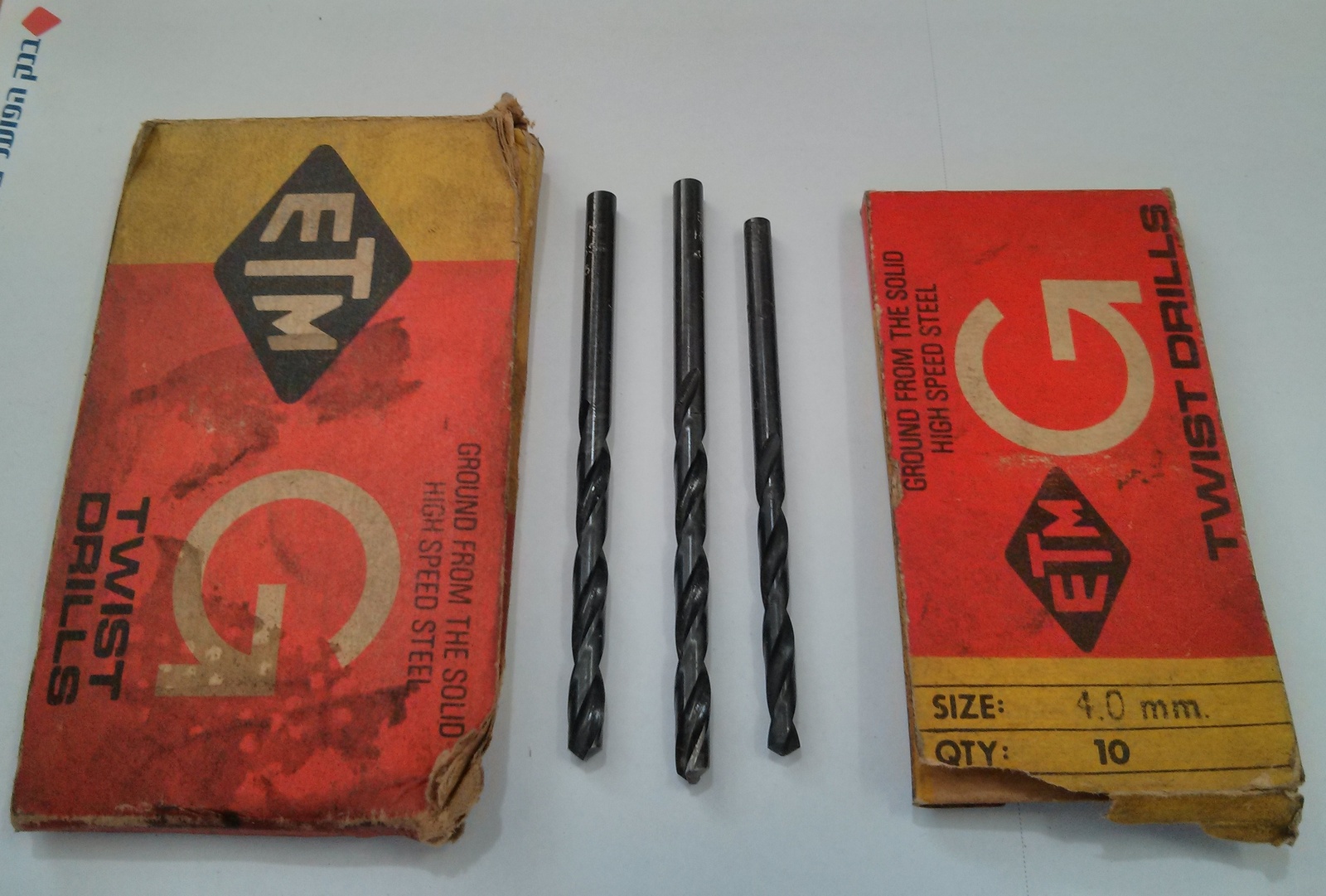

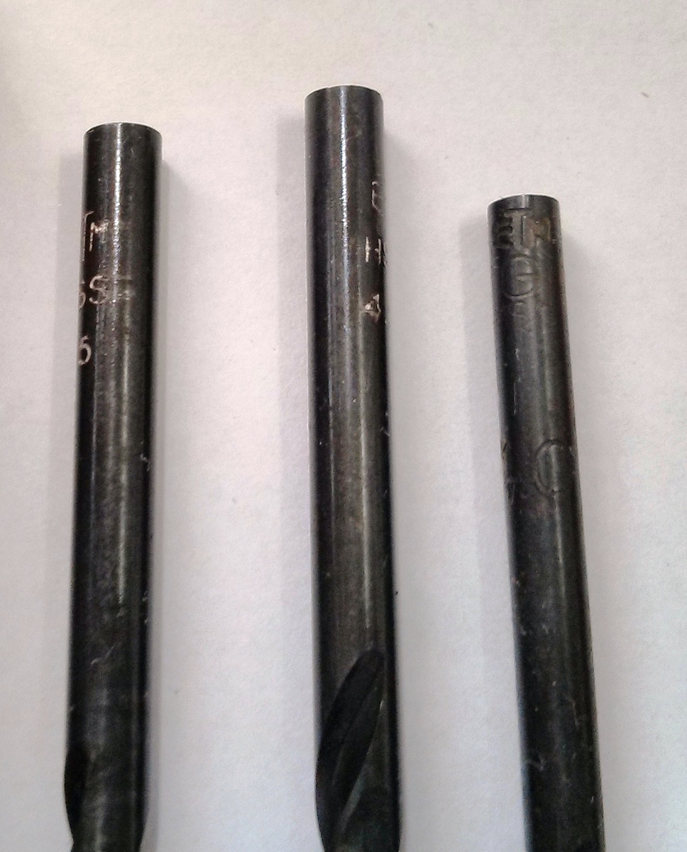

  • 3 שבועות מאוחר יותר ...
מצורפות מספר תמונות של מקדחי ETM מקורים. ראה את איכות ההטבעה הגרועה.
מצטער שלא רואים את כול ההטבעה מכיוון שהמקדחים זזו בזמן הצילום.
איזה כייף לי :)
וואו מרק, הזכרת לי נשכחות.
את האריזות האלה אני זוכר מצעירותי. היום הן דומות אבל עם פתיחה אחרת.
