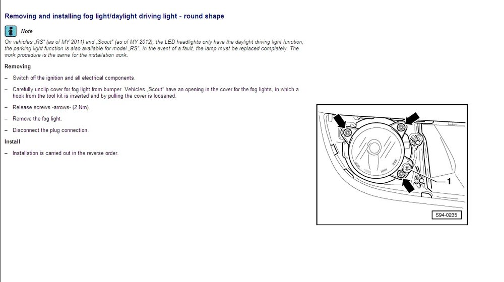

הפרוק כמו שחשבת ,מתחת לסורג שלושה ברגים .
פנס כזה חליפי עולה כ250-300 שח לפני מעמ .

בפירוקיה צריך הרבה מזל להשיג, רוב הרכבים האלה נמכרו ללא פנסי הערפל (דגמים פשוטים ממבצעים).
האם הפנס הזה זהה לרכבים אחרים של VAG שאני יכול לפרק מהם? נניח פולו? רומסטר בטח יתאים גם?
ולגבי הסורג פלסטיק הוא תפוס עם קליפסים ואני פשוט מושך אותו, או שמדובר בלשוניות שאני צריך לכופף ולהוציא עם מברג שטוח?
ד"א אחלה אתר זה, אני אעבור עליו בהמשך.. כמו ספר היינס. תודה!
כאן יש אחד שמוכר זוג פנסים כאלה בסביבות ה300. כתוב שם שזה מתאים להרבה דגמים של VW, אם אתה לא רוצה להזמין אתה יכול לחפש בפירוקיות לפי הדגמים האלה.

עד אשר תחליף את הפנס נסה למרוח לאורך החריץ דבק אפקוסי שקוף המתאים להדבקת זכוכית בכדי למנוע חדירת מים.
אצלי בגולף ככה תיקנתי את הבקליט של אור אחורי וזה מחזיק מעמד כבר כמה שנים טובות.
