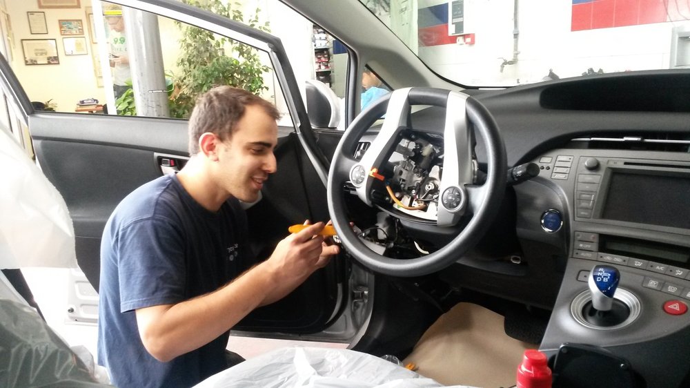

מכיוון שחמי חרד מאוד לרכבו ובנוסף מדובר פה בהתעסקות עם מערכת בטיחות חשובה (כריות אוויר) אז ההתקנה בוצעה במוסך. לא פניתי למוסכים של טויוטה כי כבר ידוע לי שהם דורשים 2500 ש"ח על החלקים + התקנה. לכן פניתי למוסך כללי (חמי מאוד פחד כי הוא מטפל רק במורשה) אבל בהחלט ניתן לבצע את ההתקנה גם לבד בבית.
בחרתי במוסך שלי למשימות מיוחדות, מוסך רון. אני חייב לציין לחיוב את רון שכל פעם מפתיע אותי מחדש. הוא הסכים לקחת על עצמו את הפרויקט למרות שהרכב המלוכסן הזה הוא לא "כוס התה שלו" והוא לא ביצע את ההתקנה הזו אף פעם.
ההתקנה בוצעה ע"י אופיר, המאבחן הראשי של המוסך וחבר הפורום tostos. מצורפת תמונה של האיש עם ידי הקסם בפעולה.
סה"כ רון לקח על ההתקנה שעת עבודה אחת בלבד (וזה גם בערך הזמן שלוקחת ההתקנה).
לסיכום ההתקנה עלתה פחות מ-600 ש"ח ובהחלט הייתה שווה כל שקל.
