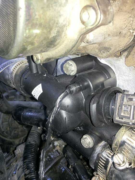

ראשית, הטרמוסטט בקנגו מגיע כחלק אחד (מעבר מים + טרמוסטט + חיישן חום) כך שאם שמתם לב היטב בתמונות, יש חיישן חום וטרמוסטט חדשים.
דבר שני - טרמוסטט במנוע מחזיק הרבה פחות מהרדיאטור, כך שבמהלך חיים שלמים של רכב אתה בד"כ מחליף כמה טרמוסטטים ואז רדיאטור. ברור שלכל כלל יש יוצא מן הכלל אבל הניסיון שלי (הן הפרטי והן כמה שנים במוסך מורשה יבואן) הם חד משמעתי ברורים: אתה מחליף לפחות טרמוסטט או שניים (אם לא יותר) על כל רדיאטור.
מעבר לכך הרכב הזה נקנה בידיעה ברורה שזה רכב עבודה שעברו עליו חיים כאלה ואחרים, וכל רכב אחר לא בהכרח היה טוב יותר ממנו.
במהלך ה 10 חודשים האחרונים הוא עבר אצלי שיקום כללי שהכיל רדיאטור חימום פנימי חדש + צנרת, בולמ"ז אחוריים, רכיבי מערכת הגה ופרונט (תפוחי הגה, תפוחי פרונט, זרוע הגה ימנית), הח' נאבה קד' ימנית, הח' תושבת מנוע עליונה, תיקון משאבת סולר, הח' מצתי להט, הח' ציריה ימנית ועכשיו הגיע תורה של מערכת הקירור (ניקוי רדיאטור והחלפת טרמוסטט).
השבוע העברתי אותו טסט, לא לפני (שהוא נכשל) על גומיות לציריות, צמיג אחורי (הוחלף זוג), ועל חיזוק מסרק הגה לשילדת הרכב (תקלה נפוצה בקנגו: הגומיות שנמצאות בין האומגות שמאבטחות של מסרק ההגה לשילדה, נקרעות - ואז המסרק הגה זז בכל פעם שיש עומס על מערכת ההיגוי). בטסט בדקו את ההגה בשיטה לא מוכרת לרכבים אחרים ע"מ לוודא את הליקוי (ביקשו ממני לנסוע, על המסלול - מתחת לבור בדיקה, כאשר ההגה מוטה ימינה עד הסוף).
בהזדמנות זו אציין כי פניתי לאחד המוסכים המומלצים בפורום (גבע בתל אביב) וקיבלתי שירות מצויין ועל הדרך גם ביקשתי שיחליפו את הגומיה השמאלית הפנימית של הציריה השמאלית (זו גומיה שאם היא נקרעת, נשפך כל השמן גיר - וזה יכול לקרות בנסיעה ולגמור את הגיר תוך זמן קצר). הגומיה היתה מאוד יבשה וזו היתה הזדמנות לטפל גם בזה.
בסה"כ הכללי זה רכב שמשרת אותי ביום-יום ותכל'ס עובד קשה אבל לא מתבכיין יותר מידי.
ברור לי שאחרי "יישור קו" שכזה, בשילוב של יחס טוב, ניתן יהיה להנות ממנו עוד שנים רבות ובאמינות גבוהה.

במקרים כמו אלו, שים לב למה שכתבתי: אחרי שפירקתי את המעבר מים וניקיתי את האיזור עם נייר זכוכית, מצאתי כי הגוף עליו מתחבר המעבר מים אינו חלק לחלוטין, ויש בו "בורות" (מתכת שנאכלה מעט) - דבר שהצריך אטימה עם חומר (דבר שבמקור אתה לא זקוק לו, כי המעבר מגיע עם אטם ייעודי שאינו צריך שום חומר). צריך להיות מוכן לכל תרחיש...
