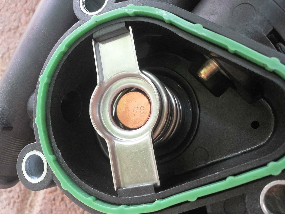

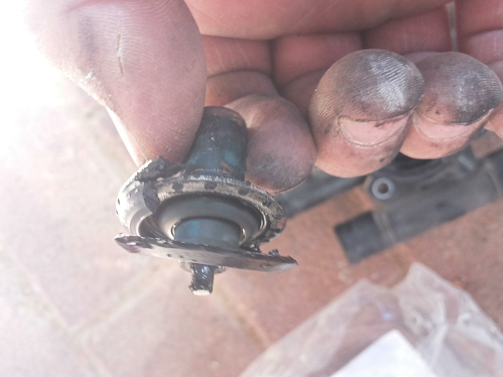

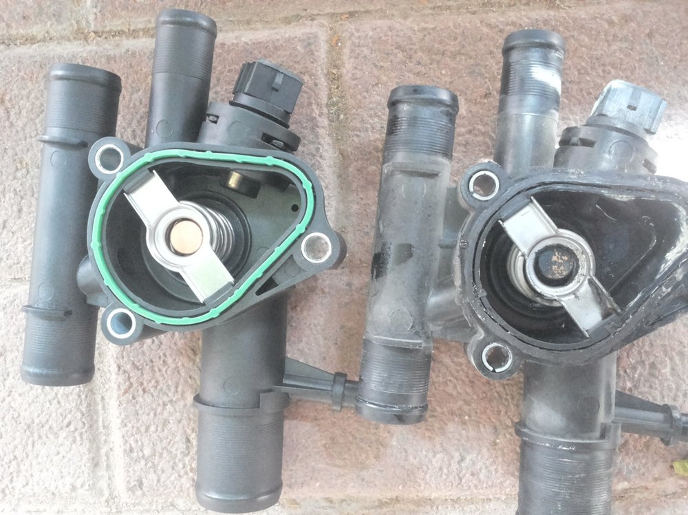

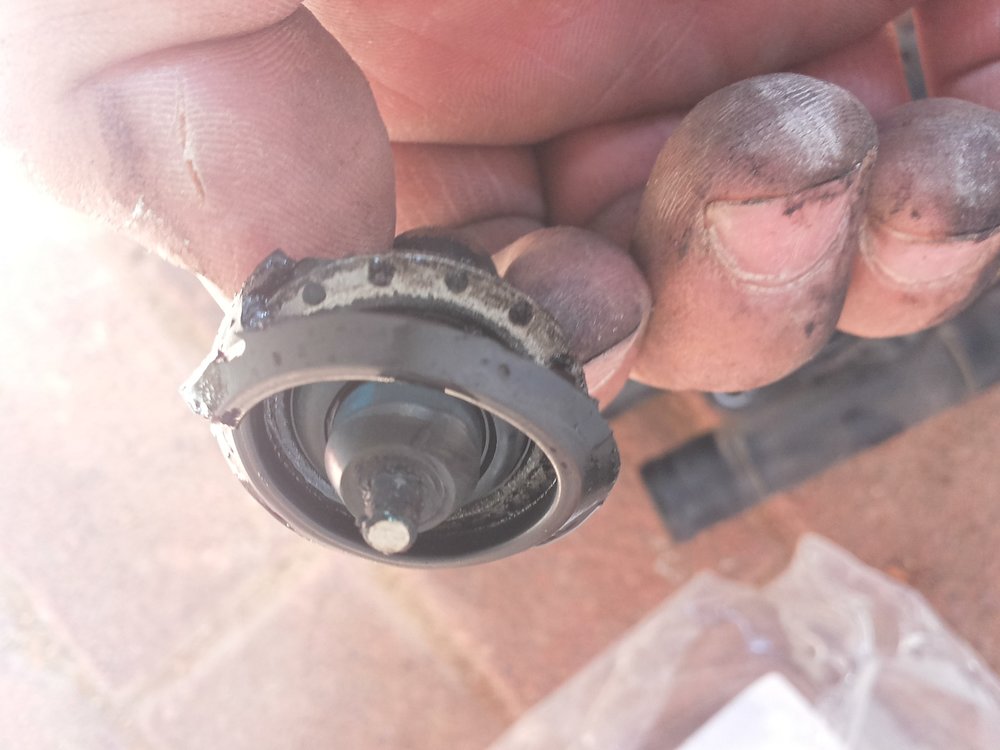

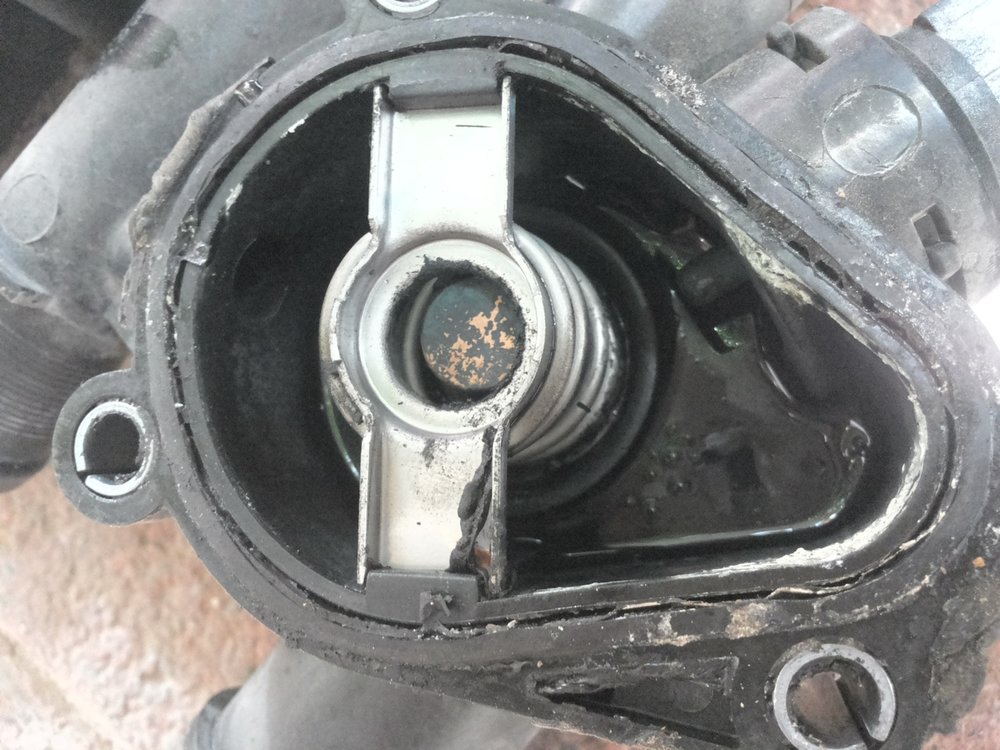

בסופו של דבר, החלטתי להחליף גם את הטרמוסטט כי תארתי לעצמי שמצבו רע לאור העובדות הנ"ל.
הממצאים:
1. גומיה לטרמוסטט קרועה (קרי: תמיד יש מעבר מים).
2. הטרמוסטט יושב עקום, לא בטוח שנפתח כמו שצריך.

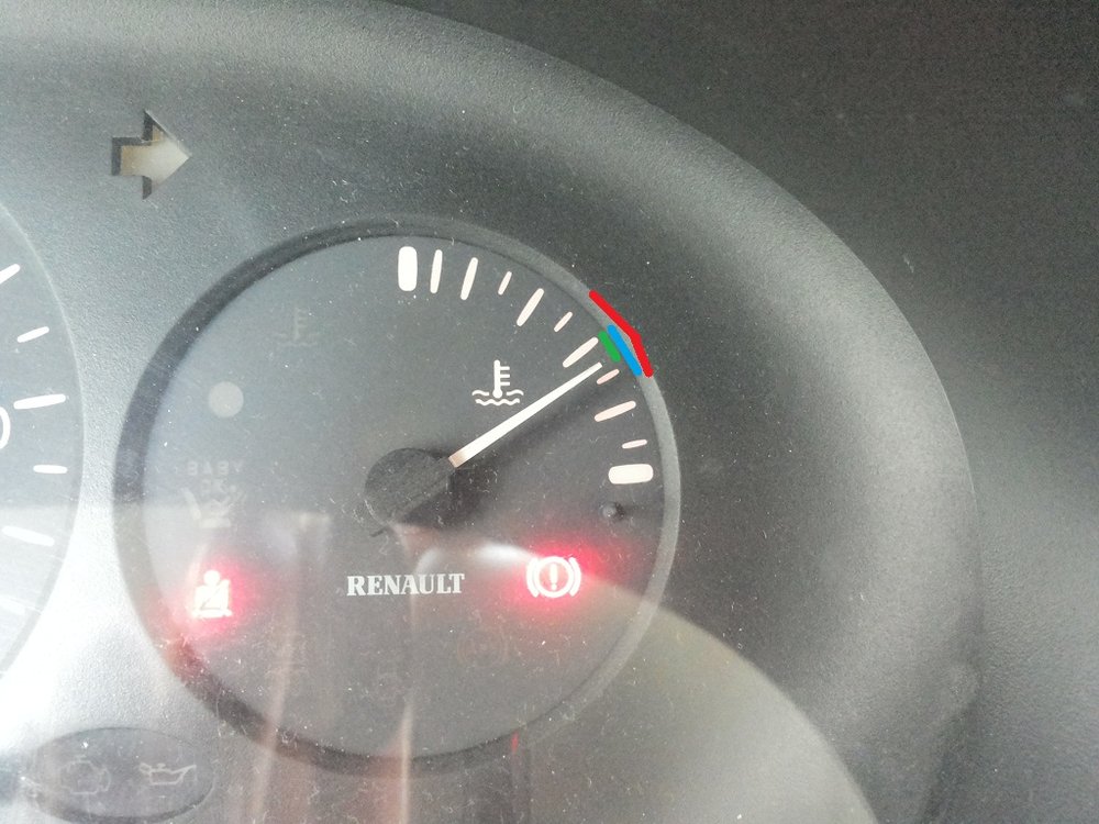

בסופו של דבר, טווח הטמפ' שהמחוג "משחק" בינהן הפך לקטן משמעותית, ראו תמונה: הטווח שמסומן באדום היה הטווח לפני ניקוי רדיאטור ולפני החלפת הטרמוסטט. הטווח הכחול היה לאחר ניקוי הרדיאטור והטווח הירוק הוא לאחר הח' הטרמוסטט.

איציק, כמה זמן לקח לך להוציא את בית הטרמוסטט וכמה קיללת?
היה סיפור דומה גם אצלי, בעליות ארוכות בפול גז בימי הקיץ מחוג טמפ' התחיל לטפס לאיזור 3/4.
ואז הוחלף רדיאטור כפי שתארתי מקודם, המצב נשאר בדיוק אותו דבר.
לאחר מכן הוחלף טרמוסטט וזה פחות או יותר הסתדר. כמובן שעדיין הייתה עליית טמפרטורה במאמץ אבל בתחום הסביר.
תזוזת השעון בתחום הירוק שסימנת ראיתי רק כשהאוטו היה יחסית חדש.
באיזור 300.000 ק"מ עם רדיאטור וטרמוסטט חדשים עדיין הטמפ' הייתה עולה בקו אחד מעל ה 1/2 במאמץ, שזה לדעתי סביר.
יצא מהר בלי קללות. או שהתרגלתי או שהיה ממש קל.
לקחתי מברג שטוח קצר ופתחתי את הבנדים של 4 צינורות - שניים של רדיאטור חימום, אחד של היציאה לרדיאטור מנוע ועוד אחד נוסף מתחתיו.
באמצעות פלייר פטנט קטן הסרתי חבק קטן קפיצי של הצינור שמתחבר למיכל העודפים.
לאחר מכן פתחתי 3 ברגים עם בוקסה 10 ממ וראצ'ט, והבית טרמוסטט היה בחוץ.
בלחץ 10 דקות עבודה.
ניקיתי עם נייר זכוכית את האיזור, מרחתי שכבה דקה של סופר7 על האיזור, והצמדתי את הטרמוסטט החדש למקומו וסגרתי את הברגים.
הייתי חייב להשתמש בחומר איטום כי השטח לא היה ישר (היו מקומות עם מעט בורות, וסביר שזה עלול היה לנזול).
יש סיכוי שחלק ממה שנראה סטיה או התחממות עלול להיות קשור להארקות גוף ולוח שעונים שאולי פיתחו התנגדות גבוהה יותר בחיבורים ולכם פוגמים בדיוק השעון.
בעבר התעסקתי עם המחוג חום וכיילתי מחדש לפי מה שחשבתי שהיה 90 מעלות.
עליי לכייל מחדש את השעון חום כך ש 90 מעלות יהיה בדיוק החצי ולא כמו שזה עכשיו, כמה מילימטרים פחות.

איציק, כמו שאמרתי לך בעבר:
באוטו שלי כשהיה עוד חדש, לפני התעסקות עם רדיאטור, טרמוסטט ולוח שעונים בעמידה במקום עם מזגן פועל (כלומר תחילת פתיחה של הטרמוסטט) שעון טמפ' היה קצת מתחת לחצי.
שמע, עברו כבר כמה שנים...
לפני מה שאני זוכר זה היה באיזור הקו החמישי בשעון, אם מתחילים לספור מלמטה. אמצע זה הקו השישי.
