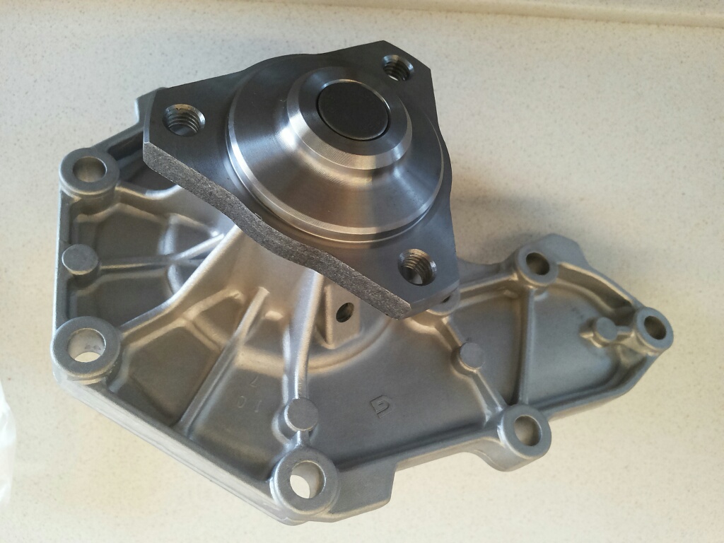

התקדמות קלה:
כלים - אין (חצי מהחנויות סגורות היום, וב-10 חנויות שהייתי, לא היה סט בוקסות טורקס פנימי במידות קטנות [דרייב 3/8] ).
משאבת מים ונוזל קירור - יש.
איציק
