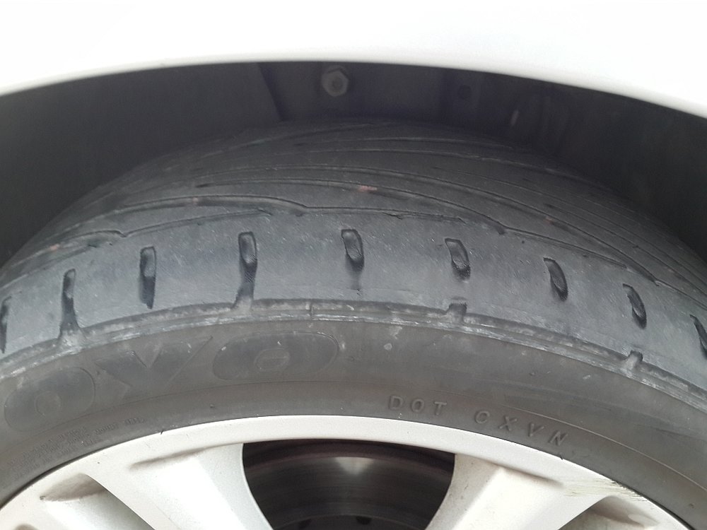

מצ"ב תמונה של צמיגים קדמיים מסוג TOYO T1R שנת 2012 שנסעו 35K ק"מ בדיוק לאחר בדיקה שלי מעכשיו.
היום אני מגלה שגם החריצים בסוליה החיצונית גמורים, כלומר מתחילים להיעלם. הסוליה המרכזית הגיעה לבליטה שאומרת שצריך להחליף צמיגים. בקיצור הצמיגים גמורים.
3 שאלות:
א. איך צמיג איכותי כמו TOYO נגמר לאור הנתונים? עם כל הכבוד שזה צמיג ספורטיבי שנשחק מהר, יש גבול לא? זה נורמלי או בעיית ייצור?
ב. האם אני יכול למשוך עם המצב הנ"ל עוד 3 חודשים, ואם לא אז לפחות על ספטמבר? אני פשוט רוצה להחליף לפני החורף ולא באמצע הקיץ.
ג. מאחור יש לי פלקן 912 בני שנה תוצרת תאילנד, הם עדיין מומלצים נכון?
רק אכתוב שהלחץ אוויר תקין, אני כל הזמן מודד עם המד הדיגיטלי שקניתי מאיביי וממלא בתחנת דלק. ממלא 32PSI.
תודה,
גיא.

במידה ואתה לא "מגלח פינות" באופן קבוע, כלל האצבע אומר שאם שתי קצוות הסוליה שחוקות יותר מהמרכז- לחץ האוויר נמוך מדי.
גם לי היה מקרה דומה עם שני הרכבים האחרונים של הוריי (אוקטביה וסופרב). פשוט הוספתי 2-3 psi יותר מאשר המלצת היצרן.
העניין הסתדר ובנוסף תרגיש יותר יציבות בפניות.
טיפ חשוב נוסף- המלצת היצרן מתייחסת לצמיג קר. לאחר נסיעה של כמה דקות בקיץ, הלחץ עולה בעד כ-3-4 psi. בדקתי כמה פעמים, אז קח את זה בחשבון כשאתה ממלא.
וזה מבלי לקחת בחשבון שה-T1R מראש בעל דפנות רכות מן הרגיל והיה מומלץ להגדיל מעט את לחץ האוויר.
משיטוט קל ברשת עולה שהקילומטרז' בהחלט סביר ואפילו מעל לממוצע לצמיג זה.
אישית לא הייתי מושך יותר מדי עם הצמיגים האלו. החלפה בזמן הקרוב או לקראת החורף היא שיקול לקוי לטעמי.
ה-ZE912 מומלצים כצמיג שנותן תמורה מצויינת למחירו. זה לא הופך אותו בהכרח לעילוי.
הייתי שוקל לנסות צמיגי הנקוק K110 V12.
עריכה אחרונה על ידי Tom_22

בקשר ללחץ אוויר - היצרן ממליץ 29 ואני ממלא 32, מדובר בצמיגים קרים.

אגב, אם הצד הפנימי של הסוליה שחוק כמו הצד החיצוני שבתמונה, כנראה בכל זאת מדובר בלחץ אוויר נמוך מדי.
אם רק הצד החיצוני שחוק ככה, הייתי מציע לבדוק את כיוון הגלגלים.

הצד הפנימי שחוק אותו דבר כמו החיצוני, הלחץ אוויר תקין - אני בודק כל הזמן. היצרן ממליץ למלא 29 ואני ממלא אפילו 32.
גם הסוליה המרכזית גמורה, יש שם "גבעה" על הסוליה ועומק החריצים הגיע אליה. כל הצמיג גמור באורך פלא אחרי 35 אלף ק"מ.

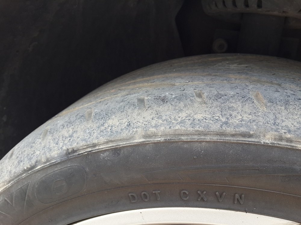

ואוו, הצמיגים הקדמיים שלך היו מחוסלים, איך נסעת על דבר כזה? חבל שלא ראיתי את הפרצוף של עובד הפנצריה שפירק אותם מהרכב.
אני חושב שאני אמשוך איתם עד החורף, עוד 3 חודשים הם ייראו כמעט כמו שלך ואז אחליף גם, ובינתיים אקח את הרכב לטיולים בכבישים מפותלים בלי לפחד על הצמיגים.

עדכון: משכתי עם הצמיגים עוד 3000 ק"מ + טיול בכביש 721 (בית אורן) כדי לגמור אותם סופית.
הצמיגים שיחליפו אותם הם פלקן 912 כמו שיש לי כבר שנה מאחור (החדשים יותקנו מלפנים ואחרי תקופה תבוצע הצלבה).
יותקנו מחר במהלך היום (הוזמנו בשבוע שעבר).

המסקנה שלך ובכלל צריכה להיות מודעות לזמן שצמיג מהדגם הספציפי הזה מסגוגל לשרת. ולא כל צמיגי טויו.
לטעמי, לצמיג סמי-ספורטיבי, קרוב ל-40K ושנתיים וחצי זה לא רע בכלל.
