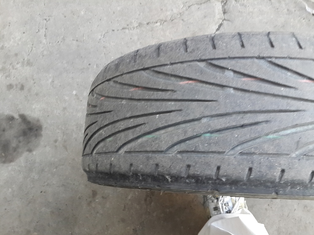

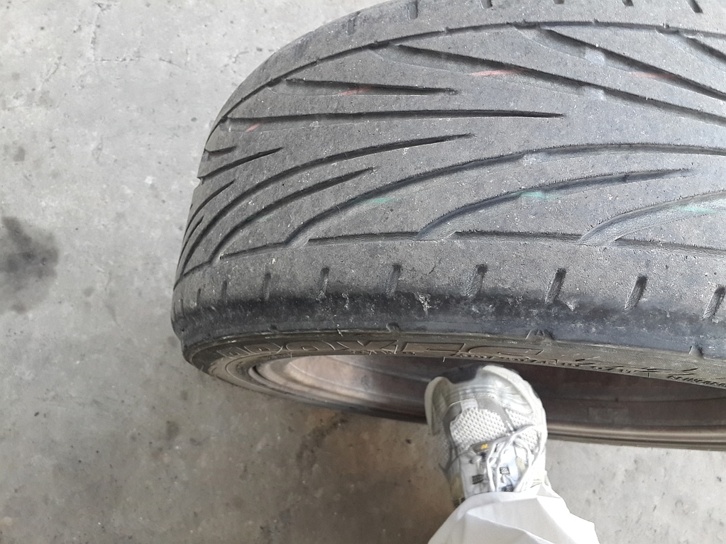

החלפתי אתמול את הצמיגים. כשפרקו את גלגל קדמי שמאלי מהרכב, ניתן לראות בצידו הפנימי (בתמונות), שכל הדופן הפנימית שלו אכולה. אני לא נתקלתי בדבר כזה בחיים.
אני אומנם נוסע מהר בסיבובים (זה צמיג ספורטיבי), אבל רגע לפני שאני מטיס את הרכב לכיוון פרונט רציתי לשאול האם תיתכן סיבה נוספת לתופעה הזאת שעליי לבדוק? אוויר תמיד היה ברמה של 32PSI ולא היו פנצרים או תיקונים בצמיגים כלל.
אני לא מרגיש רעידות בהגה כלל וכלל גם במהירויות גבוהות ולא מרגיש בקיצור ששום דבר לא בסדר.
לנסוע בכל מקרה לכיוון פרונט? עשיתי פעם אחרונה לפני שנתיים.
הרשת מלאה בתמונות דומות, כך שאני מקווה שאתה לא מייחס את התופעה בלעדית לטויו .:wink:
מרבית התגובות מדברות על שילוב של קאמבר שלילי ו-Toe In.
