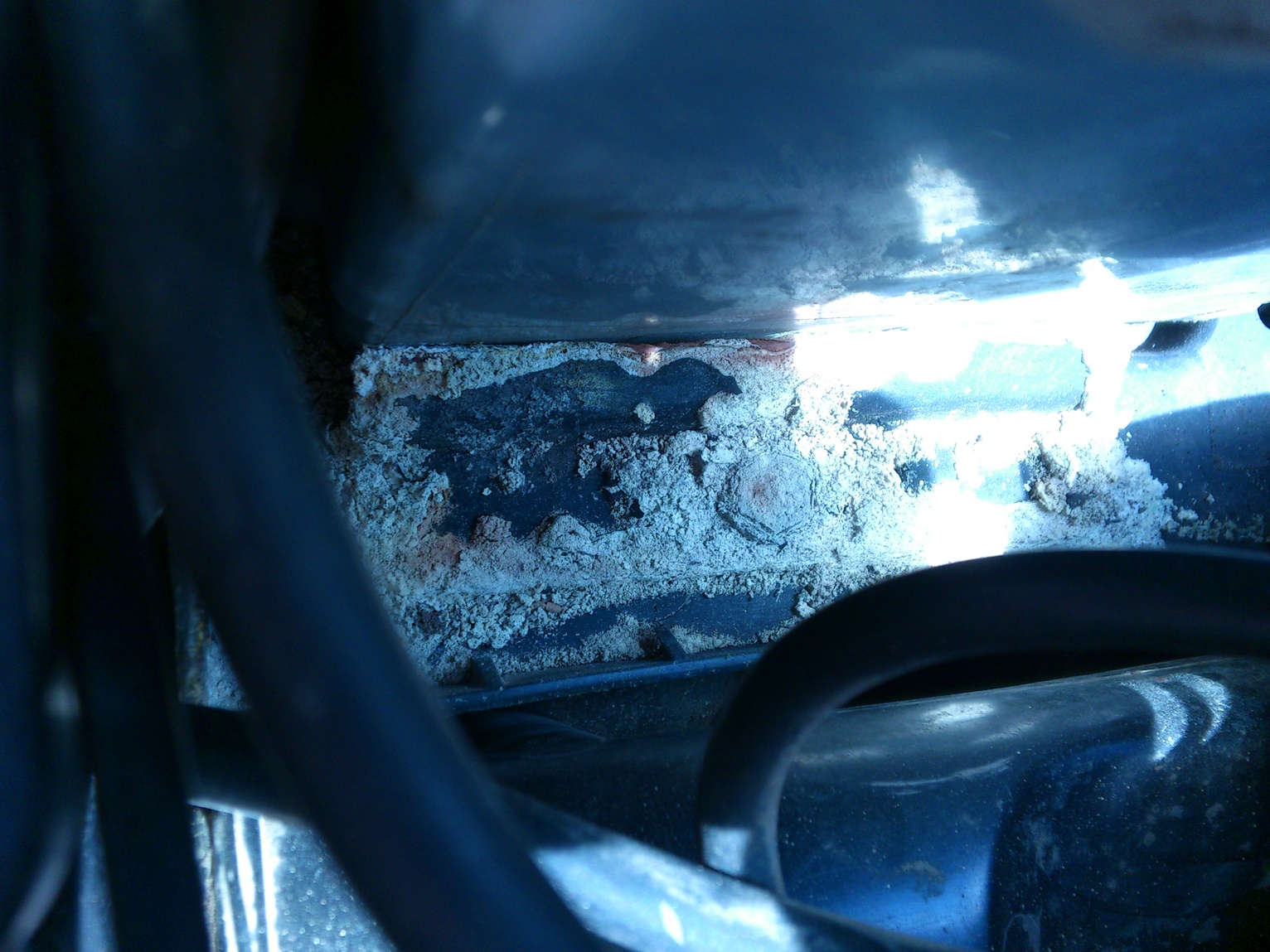

לגבי "תת השרשור" שנפתח כאן לגבי נזילות חומצה מהמצבר -
מצברים "פתוחים" (עם פקקים) מפרישים אדי חומצה. זו לא תקלה.
צריך בסה"כ לתחזק- מידי פעם: סמרטוט, מברשת פלדה וספרי WD40 ולנקות את ההתחמצנות מההדקים ומסביבת המצבר.
ולמלא מים מזוקקים.
או לקנות מצבר "ללא טיפול", שם התופעה נדירה בהרבה.

אני לא חושב שזאת הפרשת חומצה נורמלית ושככה זה צריך להיות. היו לי מצברים של חברות אחרות, כולם "פתוחים", ולאף אחד מהם
לא היתה את הבעיה הנ"ל.

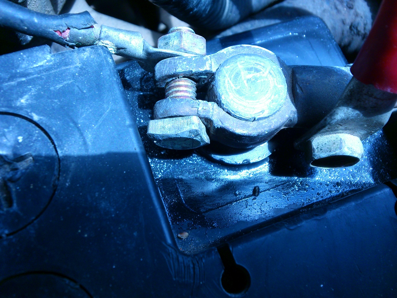

1. המצבר שבתמונה אינו מצבר פתוח
2. כמות הג'יפה אכן גבוהה מהמקובל
3. לא אהבתי את האלתור של נעל הכבל בצד של בורג השחרור :D. וגם הבידוד שם קצת חשוף. אבל עזוב. אני מופרע.

כי הפקקים שלו מוסתרים (לא מיועדים לפתיחה והוספת מים). המצברים הללו כמעט לא דולפים (לא כמו מצבר סגור לגמרי, שיש לו הידרומטר מובנה וצינורית למחזור גזים, אבל עדיין...).
כוונתי ב"מצבר פתוח" הוא מצבר עם פקקים בולטים, כאלו שצריך לפתוח אחת לכמה שבועות ולהוסיף בהם מים מזוקקים. אלו מפרישים אדי חומצה שמאכלת כל מה שבסביבתה.
אולי הטעיתי בניסוח, ועל כך התנצלותי.

כן. אני בטוח.
המצברים הללו, שהפקקים בהם לא בולטים, מכילים בתאים שלהם בנוסף למים וחומצה, חומר נוסף (נדמה לי שאבץ, אבל אל תתפוס אותי במילה) שמונע בעבוע של האלקטרוליט, וכתוצאה מכך איבוד מים. בגלל זה הפקקים שלהם נראים (בכוונה) ככאלו שלט מיועדים לפתיחה. לעיתים, הם אפילו מסווים מתחת למדבקה.
התוסף מקטין את איבוד המים עד כדי כך (לא זוכר כמה, יש איזה סטנדרט כדי להחשב למצבר "ללא טיפול") , שהמצבר עצמו יסיים את חייו, הרבה לפני שמפלס המים ירד אל מתחת ללוחות העופרת.
לענייננו - "תופעת הלוואי" של התוסף אבץ הזה, היא שגם פחות אדי חומצה נפלטים מחוץ למצבר, וכך אין (כמעט) קורוזיה.

הצינורית המותקנת בצידי המצבר אינה משמשת למיחזור גזים אלא לניתוב הגזים הנפלטים מהמצבר מחוץ לרכב, תא המטען או תא המנוע.
במצברים עם פקקים שטוחים לפעמים ניתן להוסיף מים מזוקקים וניתן לפתוח אותם עם חצי שקל. הכי חשוב לבדוק מה כתוב על המצבר או בספר הרכב לגבי צורת
האחזקה הנכונה של המצבר.
אם הפקקים השטוחים מכוסים במדבקה אזי הייצרן התכוון שאין צורך להוסיף מים מוזקקים וקיימת הנחייה על המדבקה.
