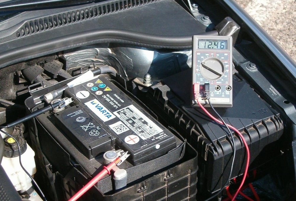

בתקופה האחרונה קורה שההנעה נמשכת שתיים או שלוש שניות בערך. אך לא בצורה קבועה, לפעמים מניע בנשיפה על הסוויץ'.
הרכב הוא פיאט פונטו 98.
החלטתי לבדוק את מתח המצבר ומצאתי שירד ל-12.2 וולט.
בדקתי גם כאשר מונע בסרק, ונמצא 13.85 וולט.
בדקתי גם עם אורות ומזגן דולק עם מפוח במהירות 4, נמצא 12.78 וולט.
המצבר של VOLTA, על המצבר מדבקה הנושאת את הכיתוב "שווק בתאריך 6/2010"
האם המצבר רואה את הסוף?
האם יש דרך להאריך את חייו של המצבר?

לדעתי הנתונים שרשמת סבירים למדי. בכל אופן אם המצבר שבק שנפ עדיף על וולטה. וורטה עדיף על שניהם.
מתח של 12.2 וולט במנוחה זה סביר?
אגב היום נמדד 12 עגול ולא הצלחתי להניע.
בחיבור כבלים הניע ישר.

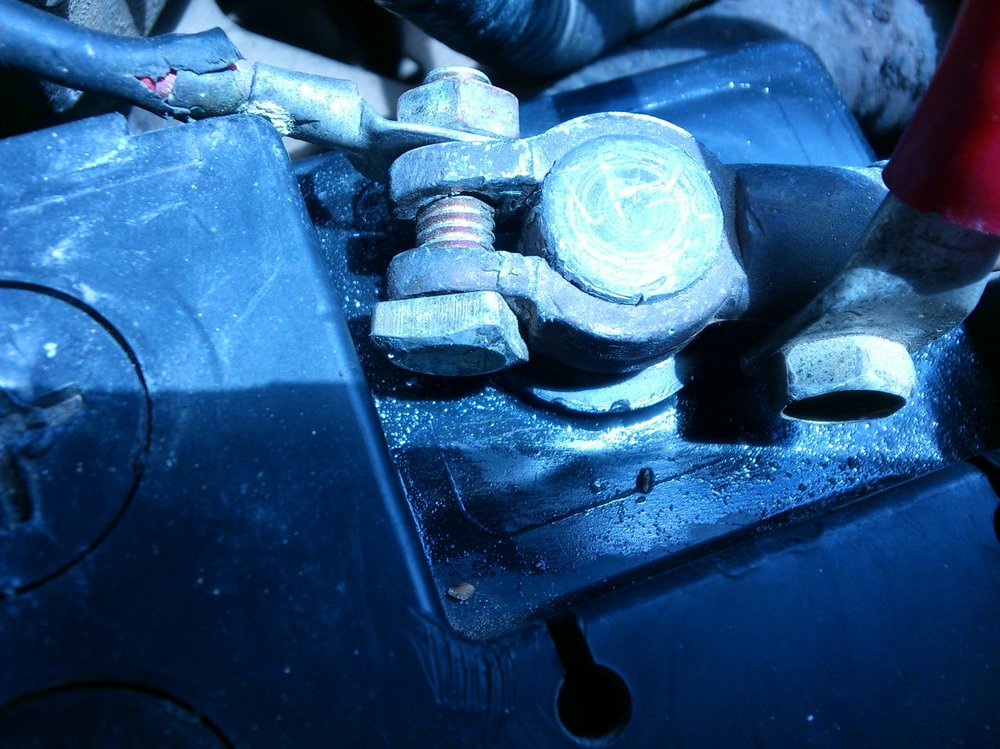

אני עם מצבר של שנפ, והוא נוזל. קראתי בעוד מקומות שהמצברים שלהם נוזלים. לא חושב שאקנה שוב מצבר שלהם (חוץ מזה הוא בסדר).

בבדיקה מצאתי שהמתח במצבר הוא 12.45 וולט. האם תקין במצבר חדש??
המצבר הוא 50 אמפר - ונבחר לפי קטלוג של שנפ לדגמי רכבים.

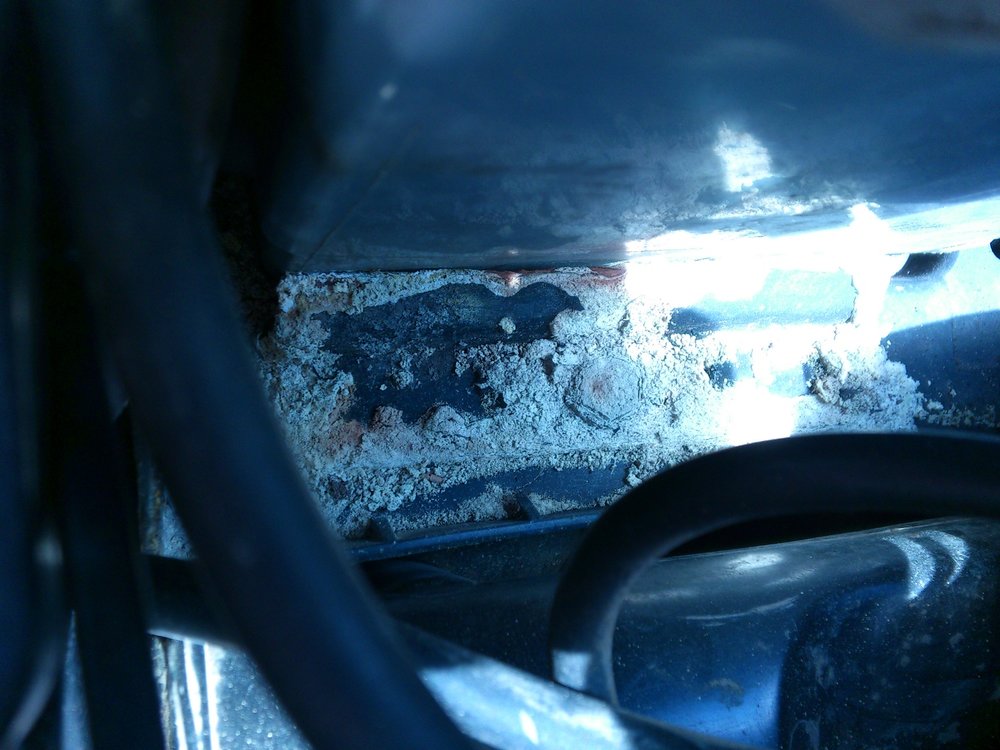

אני לא בטוח אחרי כמה זמן, יכול להיות כמה חודשים לאחר הקניה, יכול להיות מיד. לא תמיד רואים את זה ישר. החומצה "אוכלת" את המתכת במגע עמה ויוצרת מן אבקה לבנה. חשבתי אולי לאתר מאיפה בדיוק זה נוזל, ולנסות לחבר שם צינורית או משהו בסגנון.
אני לא חושב שהבנתי בדיוק מהיכן הדליפה.
האם יש לך תמונות של המצבר הדולף שלך?
האם ניסית לממש אחריות?
FIAT Punto SX75 1998 > Punto EVO active 2010 > Bravo sensation 2011
לא ניסיתי לממש אחריות, המצבר אצלי כבר לא מעט זמן. תמונה אין לי בינתיים, אצלם מחר אם תרצה.
לגבי מאיפה הדליפה - אני בעצמי לא בטוח, לא כ"כ התעסקתי עם זה עדיין, אבל אבדוק בימים הקרובים.
האם יש פה מישהו עם בעיה דומה, שטופלה במסגרת האחריות?

גם אצלי שנפ 72 אמפר נזל על הגיר DSG וכל הגיר התכסה נקודות לבנות מהחומצה, מייד החלפתי לוורטה כחול חדש אצל איציק מצברים חיים ברונשטיין בראשון לציון, פרסמתי כאן עם תמונות את המצבר הנוזל ואף זכיתי לקבל פניה מנציג שנפ.

12 וולט שמדדת הינם לא בעומס, ההית צריך בזמן ההנעה לבדוק את המתח, אם המתח יורד מתחת ל 9.5 וולט בעומס אז המצבר מרוקן/לא תקין.
