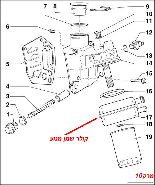

לא צריכה להיות שום שכבה לבנה/טחינה/חומוס מעל נוזל הקירור.
צילום של מיכל העיבוי יכול לעזור לאבחן את הבעיה.
אפשרויות

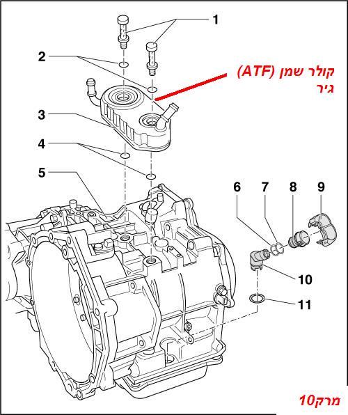

1. קולר שמן גיר נפרץ במידה ומדובר על רכב עם תיבה אוטומטית.
2. קולר שמן מנוע נפרץ.

עדיף לא ליסוע עם הרכב אלא לגרור למוסך.
במידה ונפרץ קולר שמן גיר, בשלב ההתחלתי, ייתכן וטרם נגרם נזק לגיר.
במידה וזה המצב, אז נסיעה קצרה ככל שתהא עלולה לגרום נזק בלתי הפיך.
אם מדובר על קולר גיר תקול (מצנן של שמן גיר) רצוי לא להמשיך בנסיעה מכיוון שבשלב מסויים נוזל קירור יחדור לתוך התיבה ויהרוס אותה.
אצלך מותקנת תיבה מסוג 01M שנחשבת לקצת בעייתית.
**במקרה הפחות גרוע ייתכן שאלה שאריות של שמן מתיקונים קודמים של הגיר או החלפת מצנן של שמן מנוע ולא בוצע ניקוי ייסודי של שאריות שמן.
מצורפות תמונות של קולר שמן גיר+מנוע.

כמובן, בדיוק היום הושלם הטיפול. הוחלף קולר שמן גיר, נוקתה המערכת משומנים ולאחר כשבוע (היום) שוב ניקנו הכל ושמנו מים אדומים. ניראה שניפתרה הבעיה בתחילתה (למזלי). תודה רבה לכל מי שעזר. מעריך את זה מאוד :)
