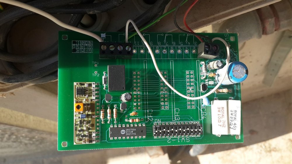

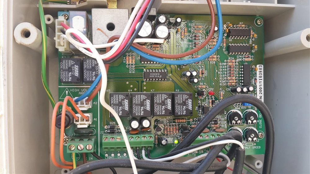

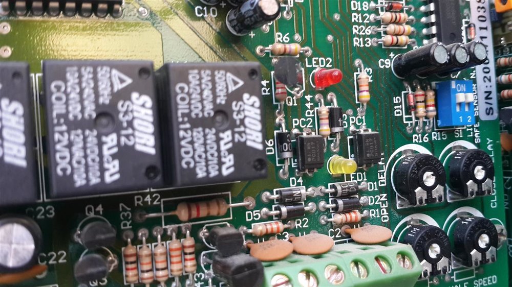

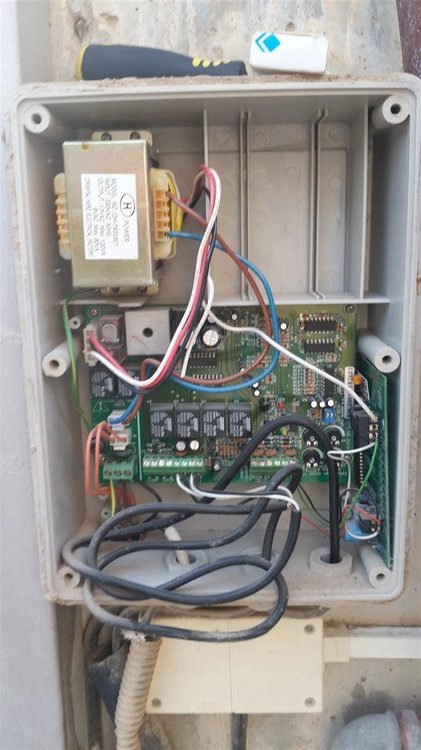

במקרה הכינותי מראש, והצטיידתי בתמונות טרם פתיחת השרשור. התמונות מצורפות.
מה אני אמור לחפש?
FIAT Punto SX75 1998 > Punto EVO active 2010 > Bravo sensation 2011
מה אני אמור לחפש?
אתה אמור לחפש שם או סמל של החברה שתיכננה את המעגל המודפס
אני לא מצליח למצא, התמונות מטושטשות בחלקן , וחסרה תמונה של הלוח המודפס שעומד בניצב ללוח שצילמת.
וגם יכול להיות שזה מודפס מאחורי הלוח וצריך להוציא אותו ולהסתכל מאחור ...
גם אני לא בטוח שאני רואה מאיפה יוצאת האנטנה של הבקר .
על פי הבנתי הלוח הגדול זה לוח פיקוד לשער + ספק כח ואינו מהווה חלק של המקלט .
אני מהמר שהלוח הניצב הוא המקלט , תעלה תמונה ברורה של הלוח הניצב - כל הלוח .

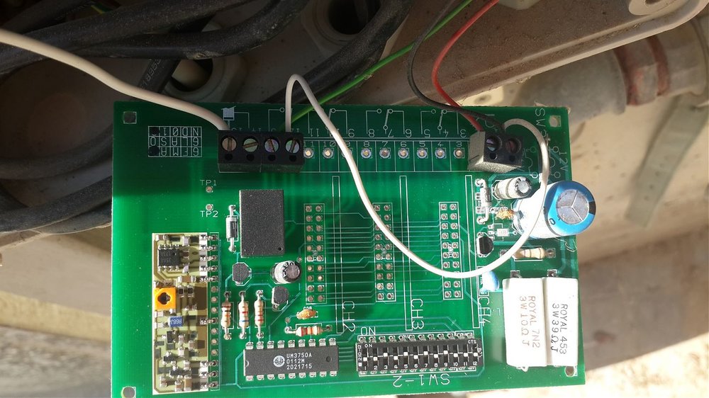

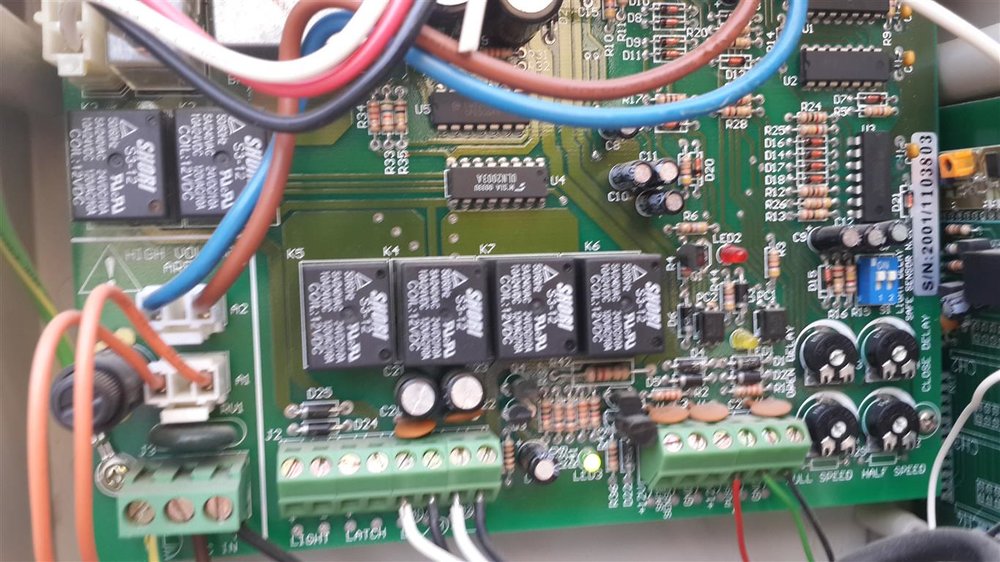

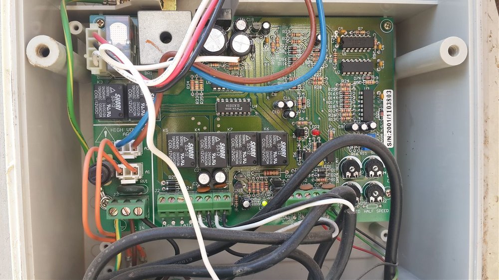

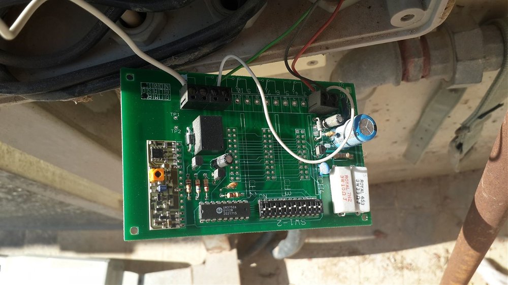

מצורפות תמונות של שני הלוחות.
על הלוח שבצד, יש יחידת לחצנים קטנה כמו שיש בשניים מהשלטים.
בשלטים יש 10 זיזים.
ביחידה הזאת יש 12 זיזים.
שמתי את כל הזיזים על 0 בשלט ובשער, ניסיתי לפתוח עם השלט ושמעתי רעש כמו של התחלה של פתיחת השער (מהיחידת בקרה, לא מהמנועים), ומיד זה נפסק.
אני גם רואה שיש שם משהו שנראה כמו כפתור (החלק הכתוב בצד שמאל למטה)
