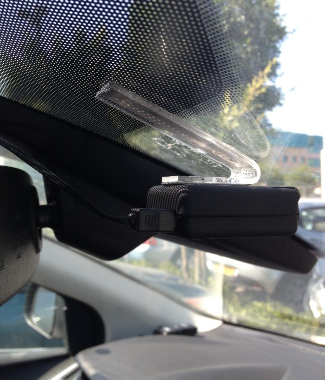

אני הכנתי זרוע ייעודית להתקנה הכי קומפקטית שאפשר, ככה שהיא נכנסת יפה מאחורי המראה.
פס פלסטיק (פרספקס) שחתכתי עם סרגל מתכת וסכין יפני, ואז כיפוף שלו ע"י חימום נקודתי.
הדבקה עם דו"צ 3M VHB שקניתי באיביי.
