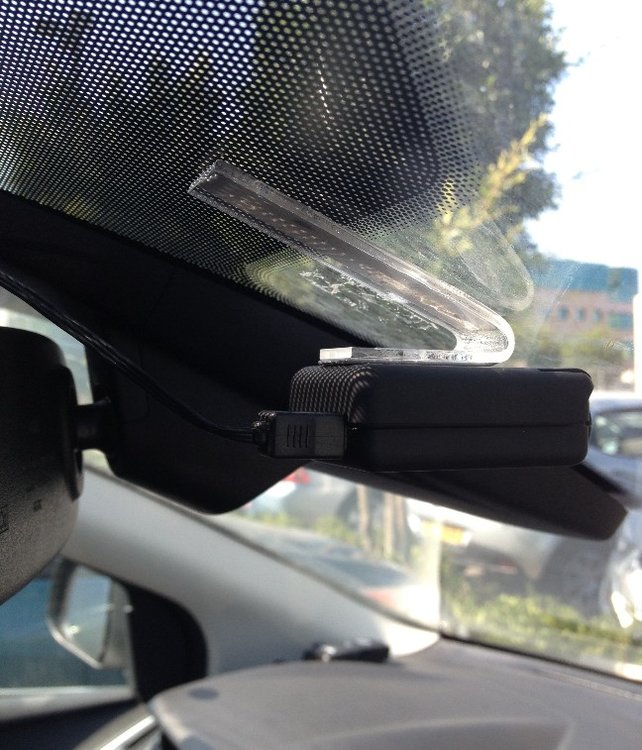

איפה מומלץ למקם את המצלמה בשביל לקבל את התמונה הכי רחבה?
מפנה אותך שוב למה שכתבתי על המצלמה הזו:
http://www.carsforum.co.il/vb/showthread.php?p=4006674#post4006674
לשאלותיך, איפה הכי מומלץ? זה עניין של שלך בלבד, אני שמתי אותה מתחת למראה הקדמית, יש כאלה שיעדיפו לשים מאחורי המראה. הגדרות המצלמה מתבצעות עם תוכנה שבעזרתה ניתן לשלוט על ההגדרות, מה הבעיה? התוכנה הזו ממותאמת למערכות הפעלה של Windows אז או שתצבע את ההגדרות על Windows או שתשתמש בשיטה של הגדרה דרך קובץ.

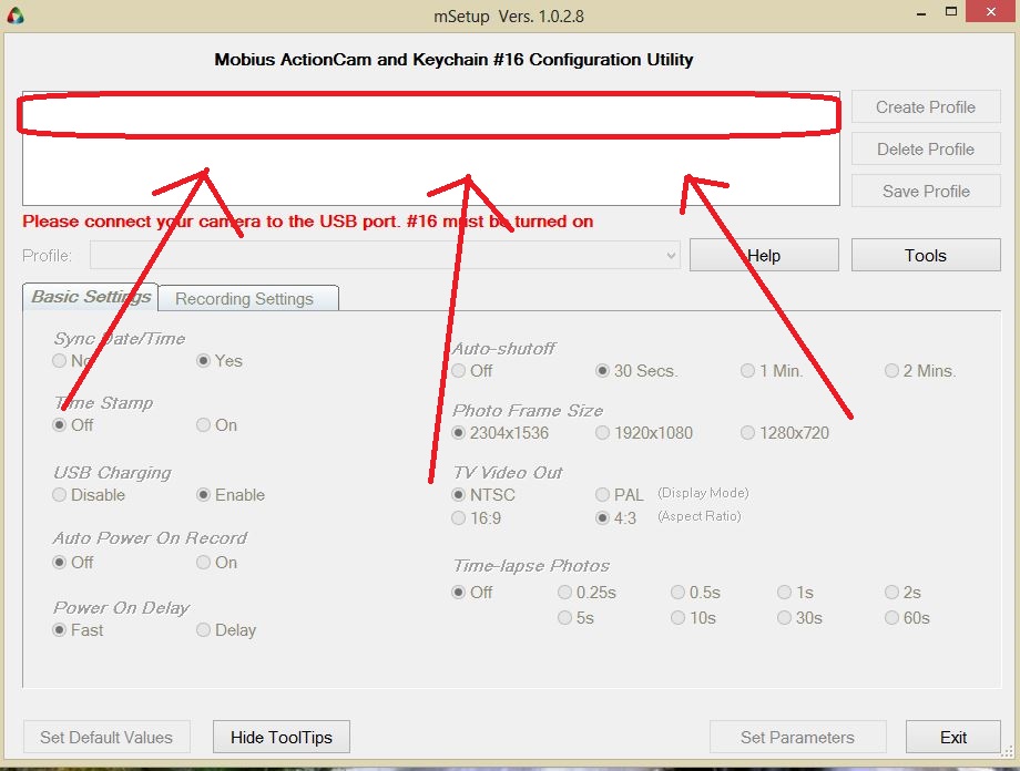

אתה מחבר את המצלמה למחשב, עכשיו תסתכל בחלון העליון בתוכנה, תהיה שם שורה, תקליק על השורה הזו ואז התוכנה תזהה את המצלמה.
תמונה מצורפת היכן צריך ללחוץ.
כן, עשיתי את זה כבר.
