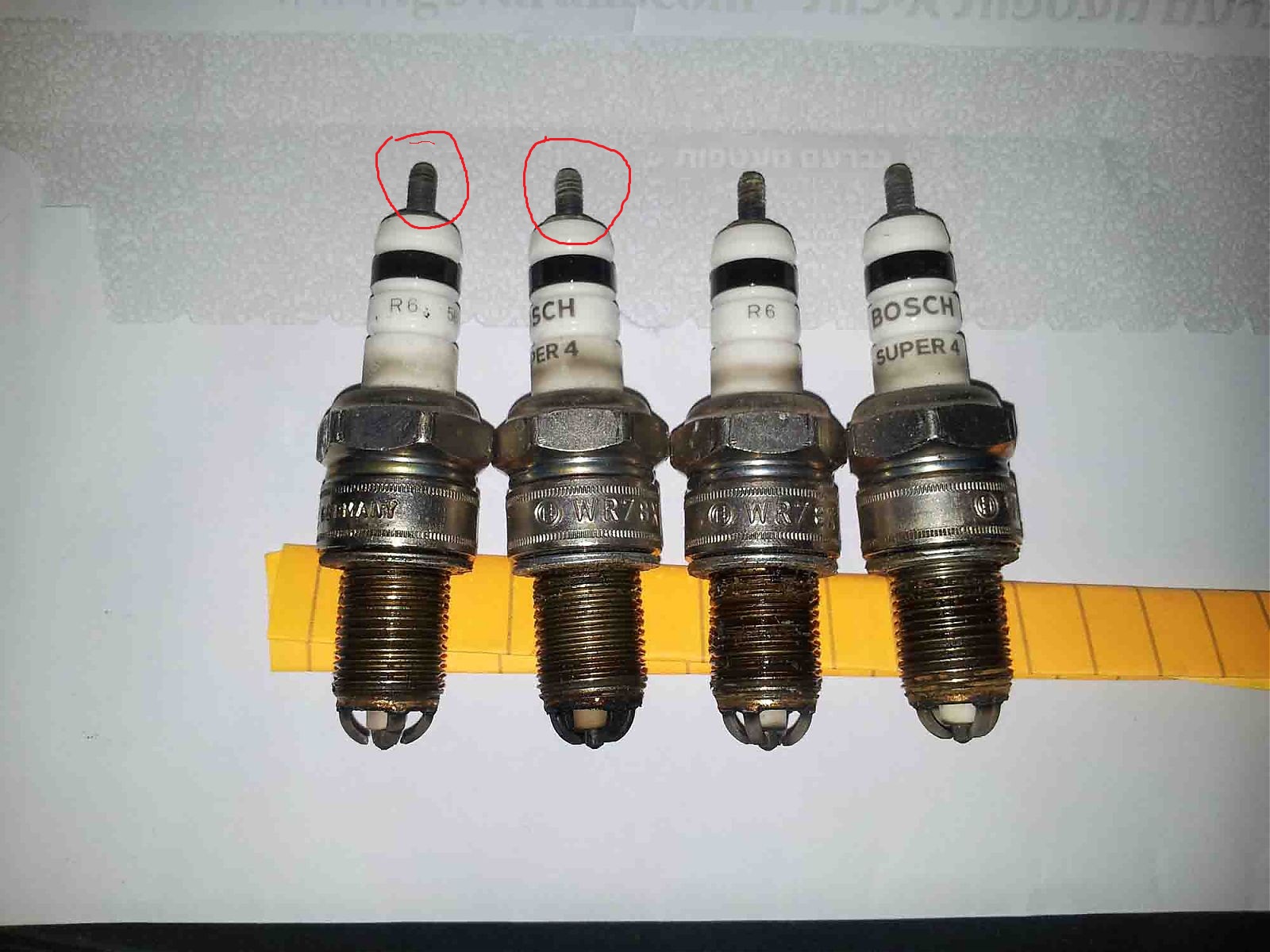

שמתה לב שפלג מס 2 ממש שחור כולו פיח ?
פיח נגרם בגלל תערובת עשירה אבל פה זה בצילינדר אחד, יכול להיות מזרק משתין ?
פלג 2 אינו מפוייח אלא עם שכבת שמן, הבעייה כנראה בטבעות תפוסות או שחוקות בצילנדר מספר 2, האם הרכב מעשן ושורף מעט שמן?
מכיוון שאתה טוען שהחלפת מצתים לא מזמן בצע בדחקה בצילנדר מספר 2, ובדוק האם שוב האלקטרודה עם שמן.
יש גם חשד לאטם מכסה שסתומים נוזל, הגורם לחדירת שמן להברגות המצתים.

הרכב לא מעשן אבל שרף בסביבות החצי ליטר שמן ל 7K ק"מ .
את הפלגים החלפתי היום (הלגים הישנים עברו 10K)
יש מין הזעת שמן ממכסה שסתומים (נראה יבש).
יכול להיות שזהו זה לזרוק את הרכב ?

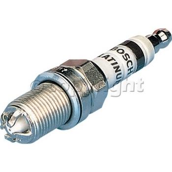

חסר מתאם שמבריגים אותו על הקצה של הפלאג,
ואז הפלאג מתחבר באופן מושלם לחוט ההצתה.

עם המתאם הזה אי אפשר להלביש את חוטי ההצתה +על הפלגים החדשים שקניתי לא היה אותו בכלל.
יש לי בעיה והיא לא במתאם הזה.
פולו גולף, שלום רב, שנה טובה וחג שמח !
ברכבי גולף לדורותיהם, האום המתאמת המוברגת, מגיעה מפוקת בתוך הסט פלגים , משום שלרוב ברכבים גרמניים הקונקטור עשוי מבקליט/פיבר ונכנס בתקיעה חזקה לפלג שנאחז בעזרת אבטחה מיוחדת להברגת הפלג(לכן אין צורך במתאם).
