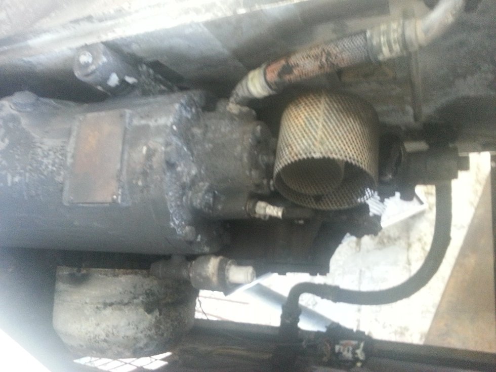

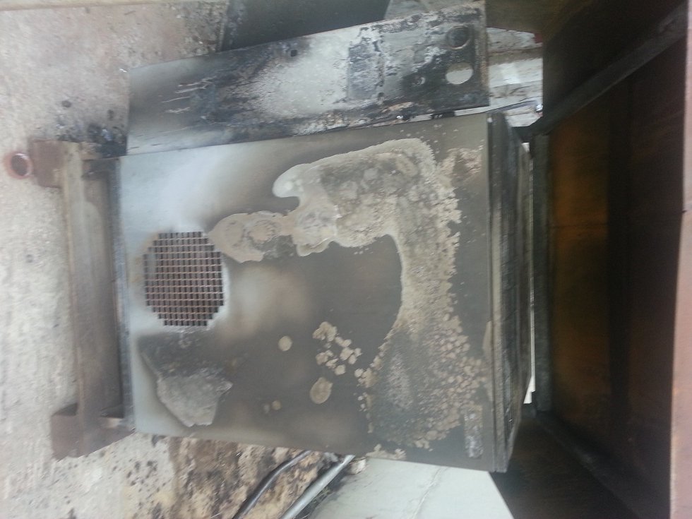

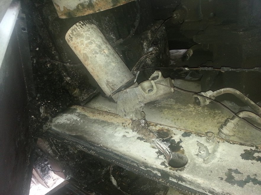

שקית סופר רגילה ותמימה לכאורה החליטה להתמקם על פתח יניקת האויר של הרדיאטור של הקומפרסור שלנו (בורגי 15 כוח סוס).
אנחנו שמנו לב לז ה רק כשלא היה לחץ אויר וכשיצאתי לבדוק מה קורה ראיתי אותו מסריח משמן שרוף ומכוסה בשמן כשהוא מעלה עשן כבד. מיד כיביתי אותו ופניתי להפעיל את מדחס הגיבוי שנמצא בפנים אבל לפני שהספקתי להגיע אליו הגיע אחד העובדים וכפיו בשורה שהקומפרסור עולה באש.
מיד דידי.י לשם במהירות המירבית ומצאתי מדורה בגובה של כשני מטרים שמחוברת מצז אחד לחשמל ומצד שני למיכל אויר דחוס בצינור גומי.
שלחתי אחד העובדים לרוץ לנתק את החשמל בכל המפעל (אני לא יכול לרוץ) ולקחתי מטף. המטף לא דגדג לאש שנבעה משמן בוער ש יצת מחלקי הקומפרסור שהאדימו מהחום וברגע שהחשמל נותק עברתי למים כשאני מת מפחד שצינור האויר יתבקע ויעיף עליי את כל השמן הבוער (וזו גם הסיבה שאני עשיתי את זה והרחקתי את יתר העובדים) . אחרי כרבע שעה של קירור במים הוא הפסיק לעשן ועכשיו צריך לקנות קומפרסור חדש.
