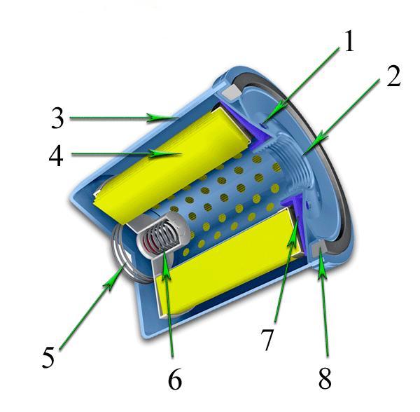

לידע כללי בלבד , במסנני שמן יש שסתום מעקף, שתפקידו לאפשר מעבר שמן למנוע, כשמסנן שמן נסתם.
במצב זה המנוע יקבל שמן לא מסונן, אבל זה כמובן עדיף מאשר לא לקבל שמן בכלל. השסתום נפתח בלחץ מסויים קבוע מראש.
ראו מס' 5 בתמונה.
אגב, מס' 7 זה שסתום נגד ניקוז שמן - שסתום "אל חזור".
ראו מס' 5 בתמונה.
בפילטרים חליפיים מאיכות ז ניראה לי שלא קיים שסתום שכזה וזה גורם ללא מעט צרות לעיתים. ואני לא אהיה מופתע אם מוסך שכזה שלא מבצע החלפת פילטר עם שמן מחזיק פילטרים שכאלה. ואז שוב כמו שאמרתי, הנזק עלול להיות בלתי הפיך כאשר מסנן השמן ניסתם.
