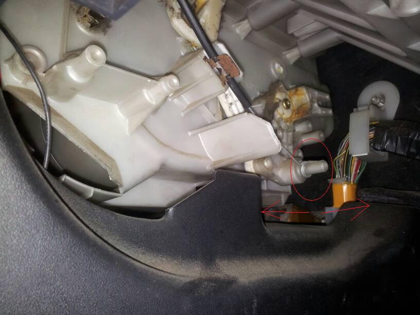

יש מצב שאתה שולח לי תמונה? יכול להיות שחסר לי שם חלק... אני רואה כמה חלקים מפלסטיק לבן שזזים אבל בעצם לא מןוברים לשומקום... מוזר, הא?
הכבל השחור? להרים ולהוריד? והמנוף עצמו תקין? תסתכל בצד ימין. נראה שהוא אמור להתחבר למשהו אבל הוא לא
סימנתי לך באדום את החלק שהכבל דוחף/מושך, תזיז את הבורר בין חום לקור ותוך כדי תסתכל אם החלק הזה שסימנתי זז.
אם הוא לא זז אז יש בעיה א בכבל או בבורר עצמו משהו נשבר תנסה להזיז ידנית אם הוא לא זז.
הוא בהחלט זז כשאני מזיז את בורר המצבים במזגן, וכמובן גם הכבל איתו.
