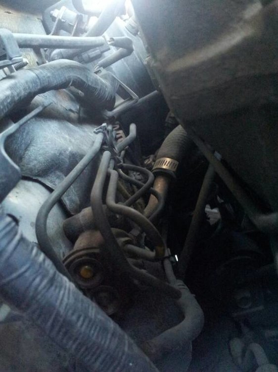

  7. יש מצב שאתה שולח לי תמונה? יכול להיות שחסר לי שם חלק... אני רואה כמה חלקים מפלסטיק לבן שזזים אבל בעצם לא מןוברים לשומקום... מוזר, הא?

  12. אני מקווה שאלו תמונות טובות יותר....
  13. הנה התמונות:
