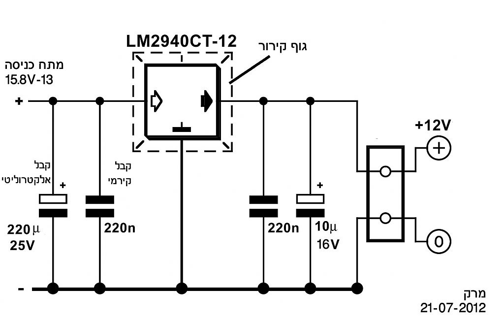

כרגע אני עובד עם רכיב L7812CV אבל לא תמיד יש לי בכניסה 2.5V יותר ולכן האלמנט לא עובד טוב.
ואם גם אפשר סכימה לחיבור הקבלים (במידה ויש צורך)
מתח העבודה הנדרש הוא 12V 0.8A
תודה.(מרק)
הרכיב LM2940 יכול לדחוף צרכן בזרם של עד 1 אמפר בתנאי שאתה מתקין גוף קירור מתאים. רצוי שההפרש בין מתח הכניסה ליציאה לא יעבור את ה-10 וולט.
רצוי תמיד להוסיף קבלים אלקטרוליטים וגם קבלים קירמיים בכניסה וביציאה בכדי לסנן את קווי האספקה וגם לשמור על חוג הייצוב.
מהו מתח הכניסה המקסימלי והמינימלי ?

מי אמר לך את השטות הזו ?
במשפחת רכיבי LM2940 אין מייצב מתח 'שלילי' אלא רק 'חיובי'.
'המינוס' זה קו הפרדה כמו LM2940-5 (מייצב מתח ל-5 וולט).

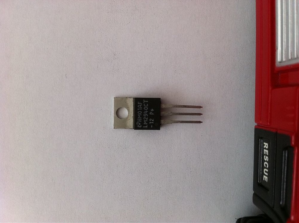

הרכיב בתמונה שצירפת מתאים בול ! גש לעבודה בבקשה...
איזה כייף לי :)
חח... העלת בי חיוך גדול עכשיו.
מסתבר שהטעו אותי בחנויות אלקטרוניקה שהייתי הבוקר.
בדקתי (בנתיים בלי הקבלים) זה באמת עובד. עכשיו אני אבנה את המעגל לפי התרשים שלך ואחזור לעדכן כמובן.
