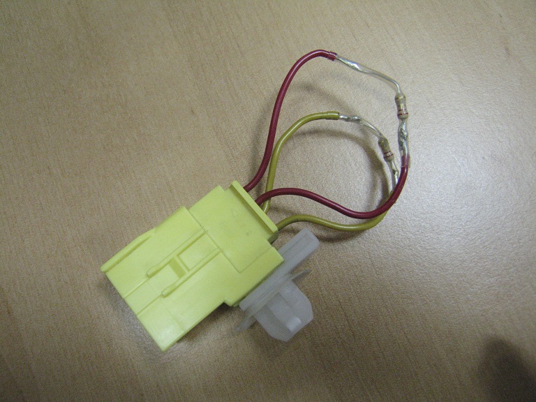

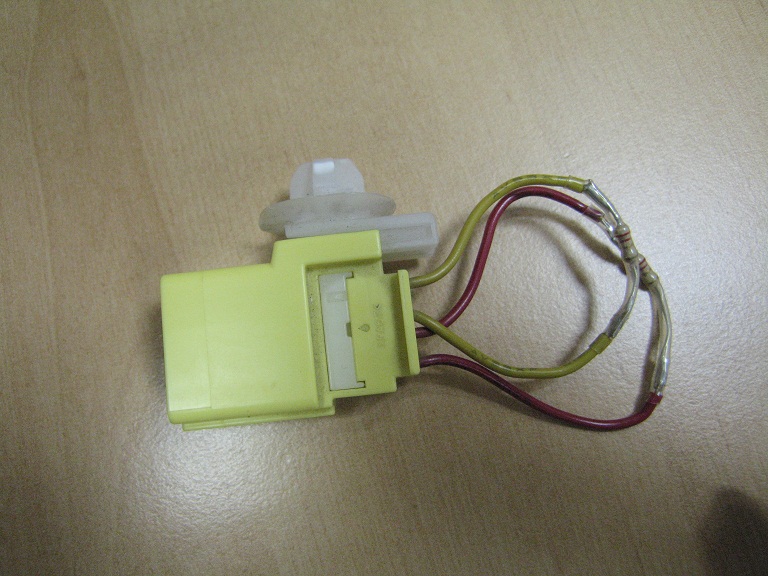

חברים שלום,

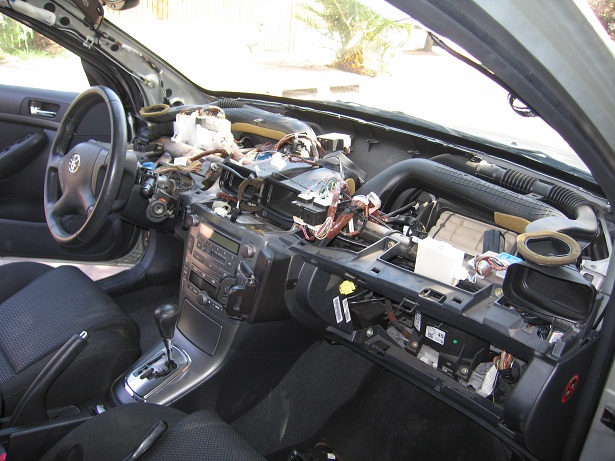

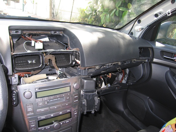

עבר זמן אך סופסוף הניתוק הושלם...
לא הייתי בטוח בדיוק איך בנויה כרית האויר ואיך הולך החיוט שלה,
פירקתי את ה- dashboard על מנת להיות בטוח.
מסתבר שיש 2 ליינרים עם מטענים פירוטכניים בצד של הנוסע,
הבדיקה של המחשב מול הכרית בודקת התנגדות של כ- 2 אוהם (ע"י מתח וזרם),
מול כל ליינר נבדקת ההתנגדות הנ"ל.

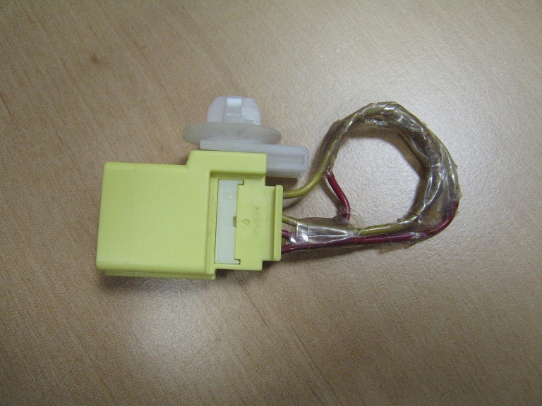

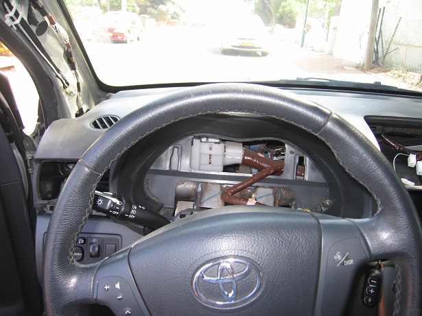

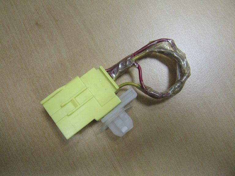

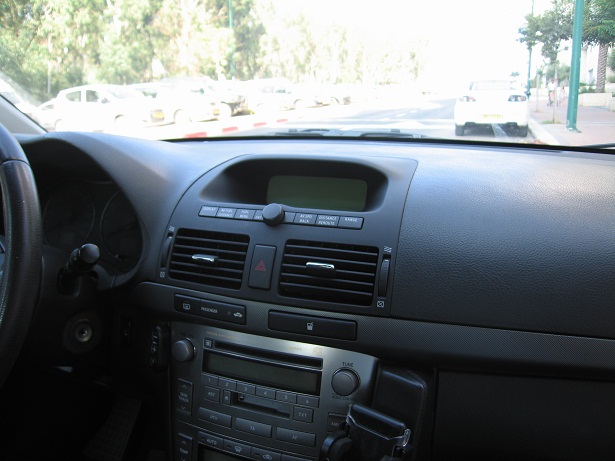

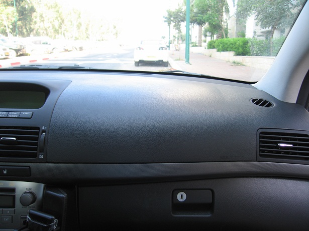

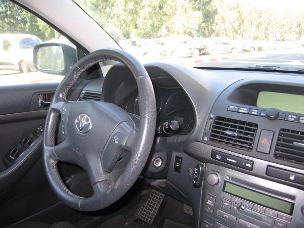

יש קצת תמונות מהלפני,
תמונות של הפירוק,
תמונה של תקע הדמי שיצרתי (עם שני נגדים של 2.2 אוהם כל אחד),

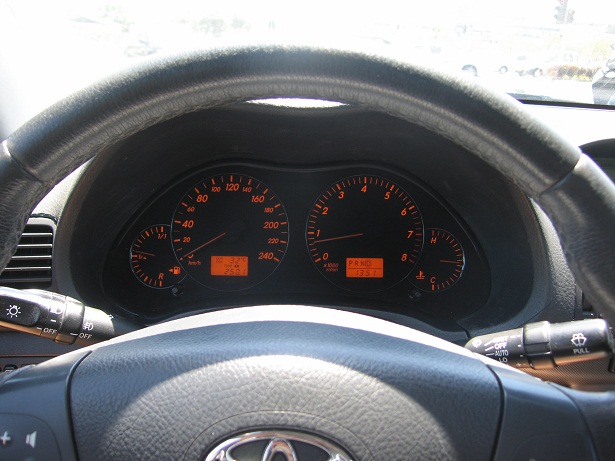

ולבסוף תמונה של לוח השעונים כשהרכב מונע ללא מנורת תקלה!
הבדיקה של המחשב של כריות האויר מתבצעת באופן תקין בהתנעה (הנורית נדלקת בהתנעה וכבית אחרי כ- 6 שניות)
את התקע לדמי לקחתי מקורולה 2005.
שבת שלום,
אלעד.

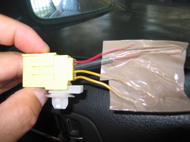

חן חן לך על העבודה שהשקעת.
איכות הבנייה קרי הלחמת הנגדים ובידודם בעזרת מסקנטייפ לא מספיק מקצועית לטעמי.
איזה כייף לי :)
אבל למה לפרק דשבורד אם הגישה לקונקטור הזה היא מאחורי תא כפפות?
האם תזכור להחזיר הכל חזרה לפני שתמכור את הרכב כי היה לי לקוח שעשה תאונה ולא נפתחה כרית הנוסע ובבדיקה מצאנו כי בעל הרכב הקודם עשה ניתוק פיראטי כמו שאתה עשית ולא דווח זאת לקונה
העניין הגיע לתביעה משפטית
Dan-idin (עדיין לא מצליח להבין למה אנשים לא כותבים את שמם בפורום...)
לשאלתך הראשונה
פירקתי את ה-
לשאלתך השניה,
בכוונה חיברתי קונקטור דמי - כך שאוכל להשיב הכל לקדמותו בקלות.
אלעד.
  • 4 שבועות מאוחר יותר ...
השלמת חובות...
קונקטור דמי עשוי כמו שצריך,
בידוד מתכווץ שקוף על כל נגד בנפרד "שרינק",
סרט בידוד שקוף "טפלון",
המשך שבוע נעים,
אלעד.
