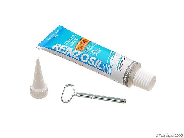

זקוק להמלצה לסיליקון על מנת לאטום טרמוסטט, מחפש את ההכי איכותי שלא מתפורר אחרי חודש, כזה כמו שמשתמשים במוסכים של הילוך שישי.

פעם אחרונה שקניתי סיליקון שחור לאטימה של ויקטור עלה לי שפורפרת כ70 שקל!
הזמנתי מאיביי עלה 35 שקל אבל סיליקון למנועי אלומיניום בלבד.
איפה קונים ויקטור אדום או שחור בזול?
