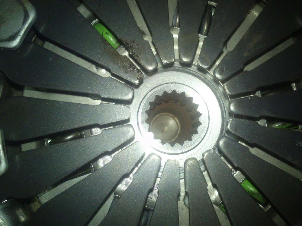

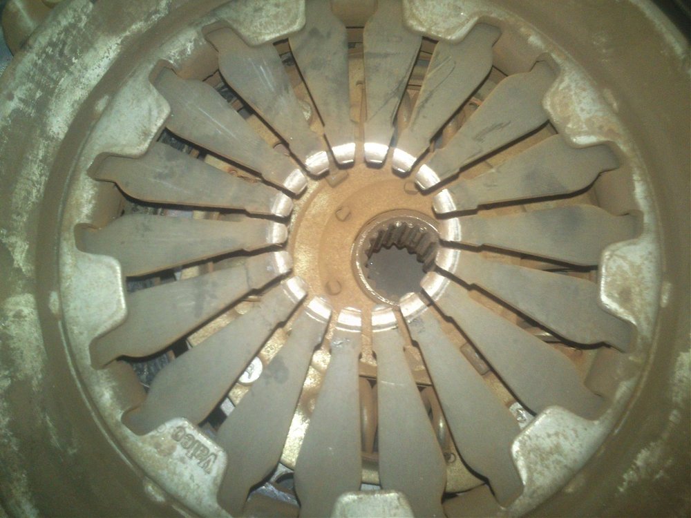

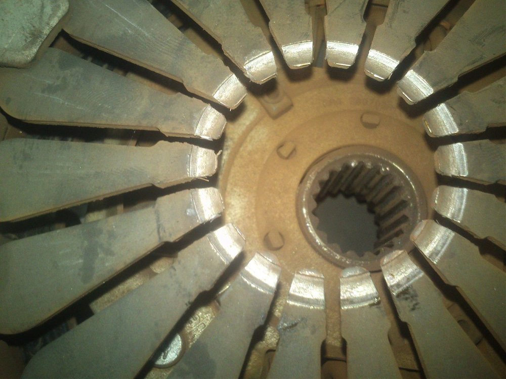

1. הקלאץ' שהיה באוטו הוא לא המקורי אלא חלופי סיני פארש במיוחד. מי שעוקב אחרי העדכונים שלי אולי זוכר שהקלאץ' הזה אובחן כבלוי כבר כשקניתי את הרכב, ולמעשה חיכיתי שישבוק חיים (אם כי לתומי הנחתי שמדובר עדיין בקלאץ' המקורי).

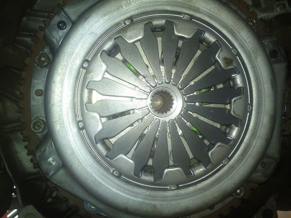

האוטו עכשיו עם גיר חדש של 206 (לא חדש לגמרי, מפירוק), וקלאץ' חדש ואיכותי ורך להפליא שמעביר הילוכים כמו חמאה.
ההבדל הכי משמעותי בהרגשה הוא כנראה בגלל הקלאץ', שהפך את הבחישה בהילוכים לכל כך נעימה, ואת המעבר בין ההילוכים לכ"כ חלקה, שמרגיש לי כאילו שהאוטו מרחף לו על הכביש. אני ממש מתביישת שבשנתיים האחרונות נסעתי כמו הודית בריקשה ובכלל לא ידעתי מה אני מפסידה כל הזמן הזה.

ועכשיו לחלק הפורנוגרפי:
הקלאץ' החלופי הדפוק (אפשר לראות את עומק החריצה על השיניים שלו)

והחדש (יבדל"א):
