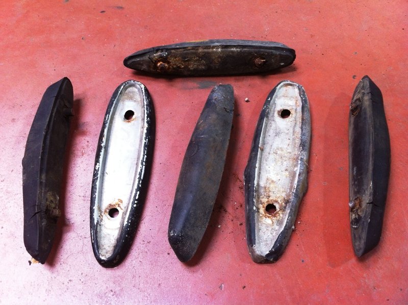

עכשיו הגיע תור ה"סירות" של הטמבונים.
מקרה עצוב..... בכל הארבע המצב על הפנים. אין אף אחת שלמה. מעבר לכך, גם התושבות מקדימה פגועות, תיכף, בפוסט הבא).
פרקתי אחת שנראתה שלמה לגמרי והוספתי מילוי באמצעות דבק "גורילה". זהו דבק שבמגע עם האוויר קולט לחות ומוקצף. לחר מכן הוא ניתן לעיבוד. לאחר העיבוד מילאתי בקרקיט והחלקתי. עכשיו אני מגלה שאין לי תמונה של החלק השלם - אוסיף אח"כ.
