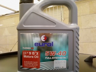

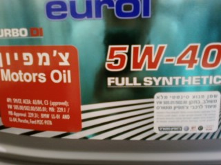

איזה סוג שמן מנוע באיכות טובה מומלץ לשים הקורדובה 1.6 בנזין
בגלל שאני לא יודע מתי החליפו ואם צריך בכלל להחליף שמן בגיר רגיל
תודה מראש גילי.
סובארו אימפרזה 1999 1.6 אוטו' + קיה סול 2011 1.6. אוטו'. :wave:
השמן הנ"ל מתאים.
הוא סינטטי מלא.
קנית אותו ברשת צ'מפיון? אם כן אשמח לדעת כמה עלה?
קניתי אותו בחנות ר.ק בבאר שבע עלות השמן 140 ש"ח.
