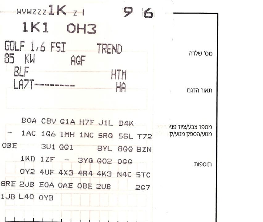

צ'מפיון לא יודעים מה הם הפרמטרים של המצבר המקורי שהגיע עם הרכב שלך מכיוון שהם לא שמעו או לא יודעים מה זה מספרי PR.
לרכב שברשותך הותקן מצבר בהתאם לרמת הגימור של הרכב וגם נפח המנוע.
בקיצור אם אתה רוצה לדעת מהי הקיבולת וכושר ההתנעה של המצבר המקורי חפש מדבקה בתא המטען או בספר הרכב עם פרטים כמו במדבקה המצורפת ואני אנסה לעזור לך.
הצילום של המדבקה מהרכב שלי.
איזה כייף לי :)
מרק תודה רבה, אני לא מוצא את המבדקה הזאת ברכב.
ישנה דרך אחרת לדעת? אולי לפי דגם מנוע, נפח, כוח סוס וכדו'?
קובי
