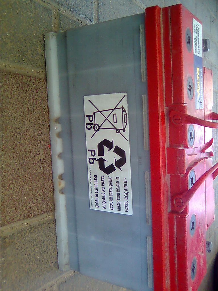

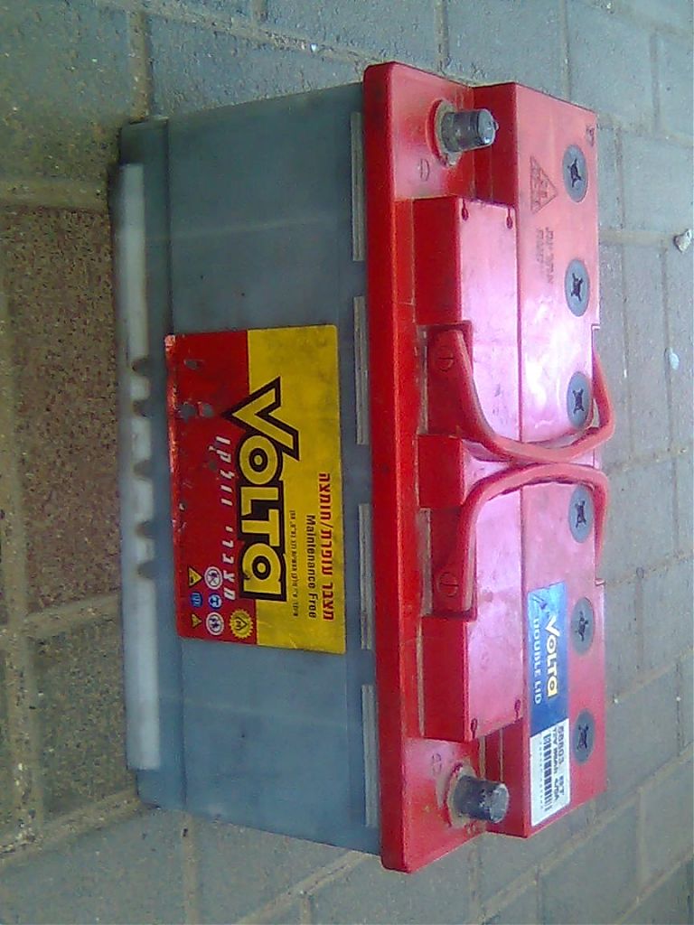

עידכון:
לקחתי את המצבר לחבר שלי, הוא חיבר בודק מצברים למצבר ואמר שהוא תקין (בערב ישבתי בערך רבע שעה, עם הרכב של אחי וכבלים למצבר ושמרתי על איזור ה2500 סל"ד, לאחר מכן הסרתי את הכבלים והרכב הניע בלי בעיות).
בדקתי את מפלס הנוזל, וראיתי שאין כמעט נוזל(היה נוזל עד הקו הנמוך של המדבקה הלבנה, בתמונה המצורפת), הוספתי מים מזוקקים עד למפלס תקין והטענתי את המצבר.
כרגע המצבר עובד תקין, אבל אני עם יד על הדופק למקרה שעוד שבוע שבועיים הוא יחליט להחזיר את נשמתו לבורא.
מצורפות תמונות של המצבר(הדי גדול יש לומר) מהרכב.
אני אשמח לדעת מה המשמעות של אמפר שעה במצברים.
כמו כן, מה לגבי מצברי בוש?
קובי
