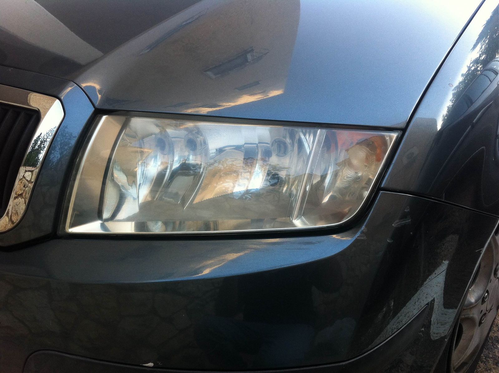

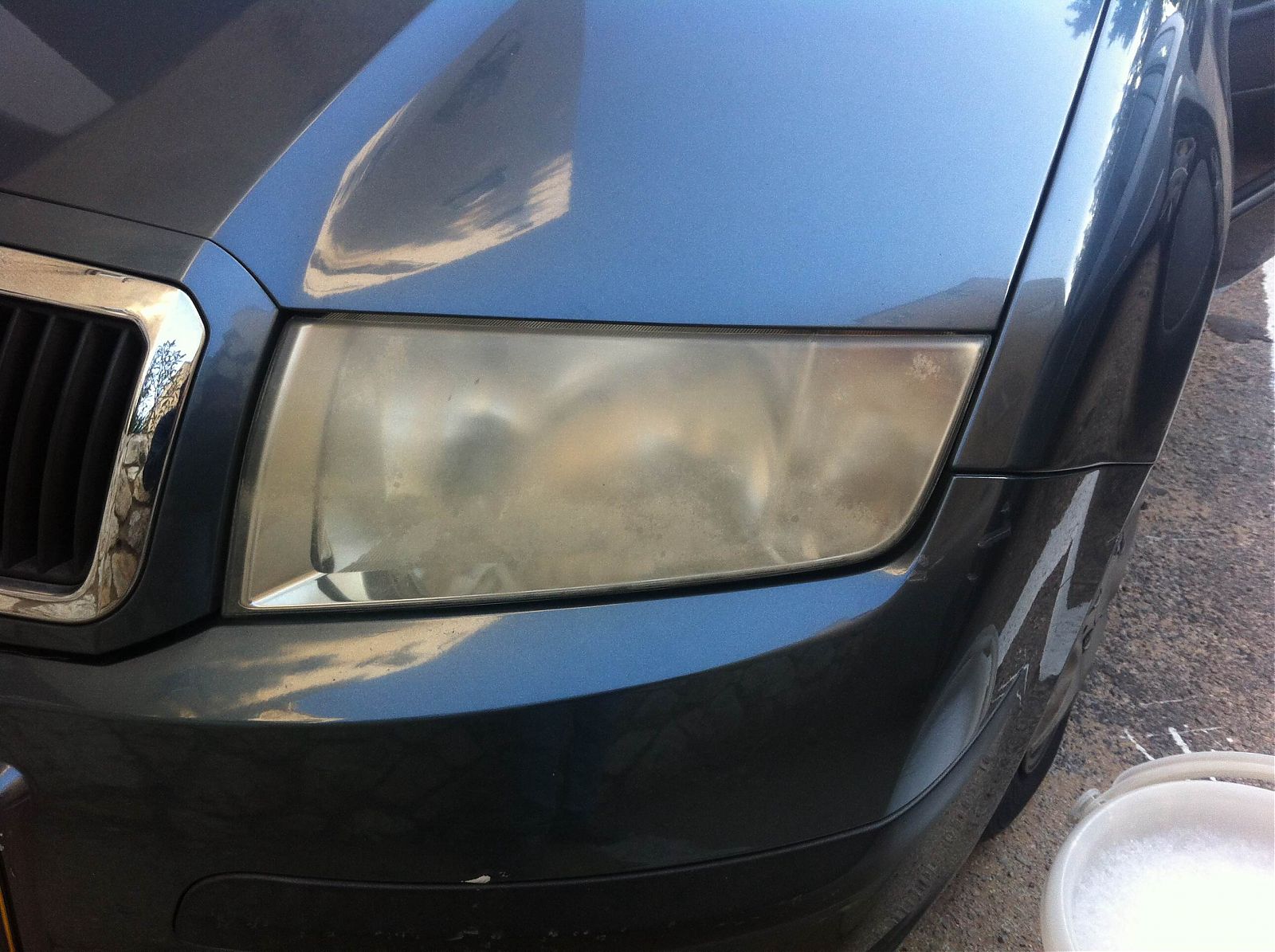

במסחרית של אבא שלי הפנסים היו עכורים עד לרמה שרמת התאורה נפגעה.
פחית לקה של ורניש יאכט עלתה 50 ש"ח (מאמין שתפסיק לעוד 20 מכוניות)
גיליונות נייר, 1000,2000 עלו 4 ש"ח כל חתיכה, השתמשתי ברבע מכל גיליון.
טרפנטין היה בבית.
לתמונת:
זה לפני הכל
אלו החומרים איתם עבדתי, לא כולם..
אחרי שיוף
אחרי פוליש וסיבוב טרפנטין
תוצאה סופית, סגירה עם הלכה
חשוב לי לציין, פלטיניום אמר שהפוליש הוא לא חובה - אני הייתי מכניס אותו בחובה, הוא פשוט עושה קסם לפנס לפני הסגירה.
והיה העכור לשקוף.
בוצע עכשיו בסקודה של זוגתי.
דרך אגב, מצאתי יאכט- וורניש ב-300 מיליליטר.
תודה לפותח השרשור ולמוסיפי הטיפים לאורך השנים.

מה ז"א פוליש? עשית פוליש עם מכונה או ביד? עם איזה חומר פוליש השתמשת?
תוצאה יפה מאוד אגב.
עשיתי ידני, הפוליש פשוט שמצאתי במחסן, הוא תורם לשקיפות פני השטח עוד לפני התערובת.
