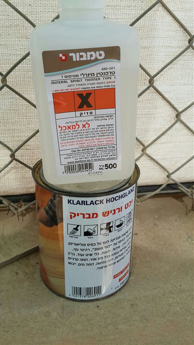

אז גם אני עשיתי את האמור לעיל ולהלן מספר דגשים. 1.לעבוד עם כפפות. עד עכשיו, מספר שעות לאחר הטיפול יש לי ריח של טרמפנטין וידיים דביקות. 2.להשתמש אך ורק בלכה על בסיס טרמפנטין. בטעות רכשתי לכה על בסיס מים והיא לא השפיעה כלל על הפנס. 3.למרוח עם צמר גפן או עם פד לאיפור את הנוזל על הפנס. אני מרחתי עם מגבון יבש והתוצאה לא השביעה רצון. בהצלחה.

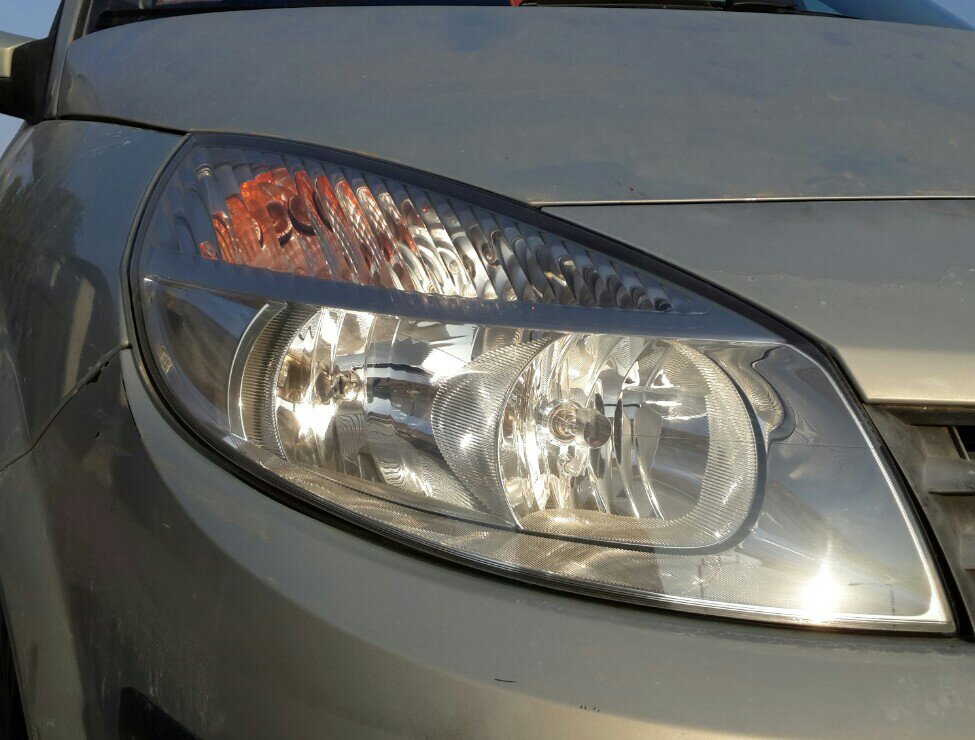

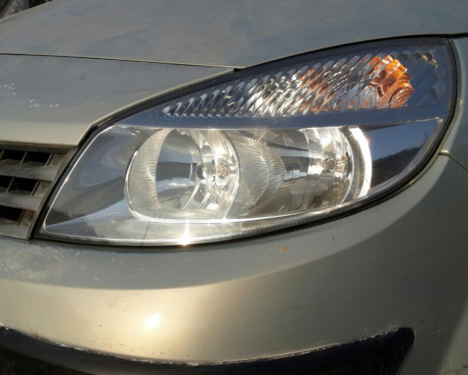

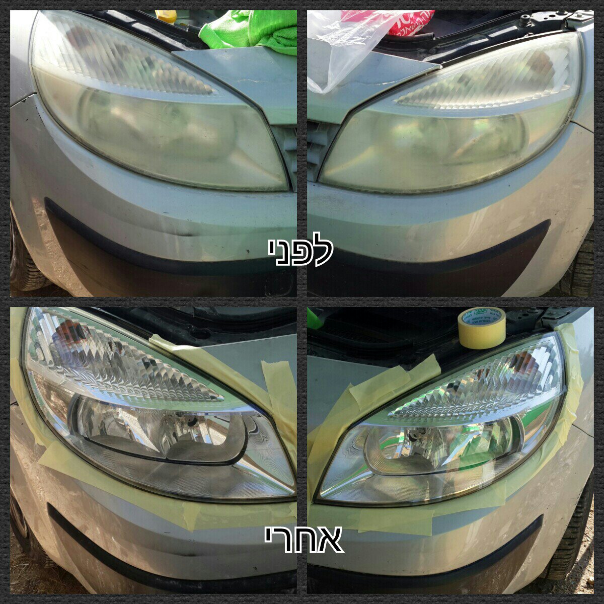

אווו יאאא אז אחרי שבת של עבודה:
חומרים נייר 400 1200 2000 וציפוי מוכן מראש.
לפני ImageUploadedByTapatalk1384631066.579231.jpgImageUploadedByTapatalk1384631091.899275.jpg
אחרי:
זה אחרי הלכה ולפני לילה של יבוש, לדעתי מרחתי את הלכה בצורה קצת מרושלת חזרתי עליה קצת באיזורים מסוימים כדי לתקן נזילות אבל זה לא מעניין כי אני מתכוון לצפות את הפנס בפילם ולהשחיר אותו בדרגה של 40%.
