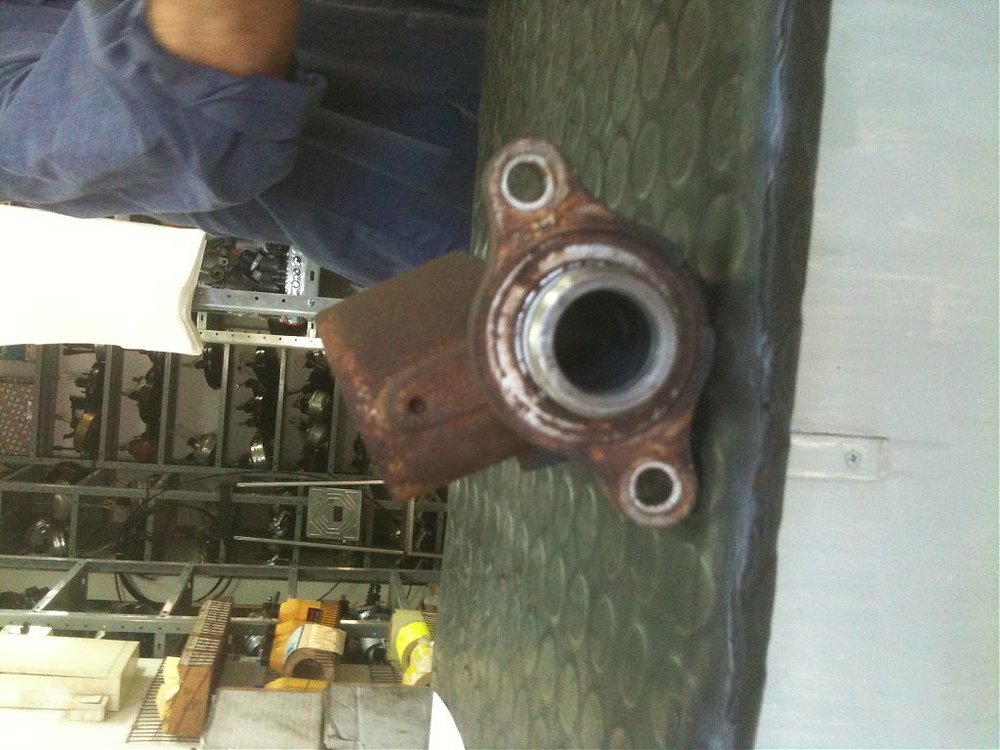

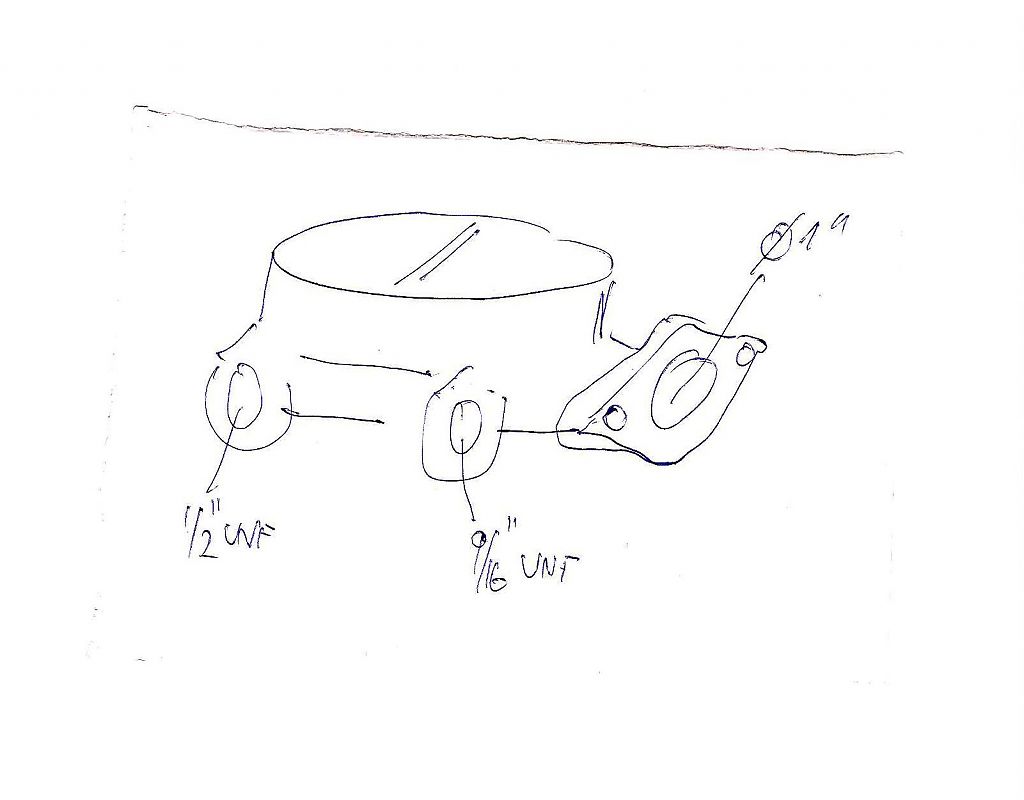

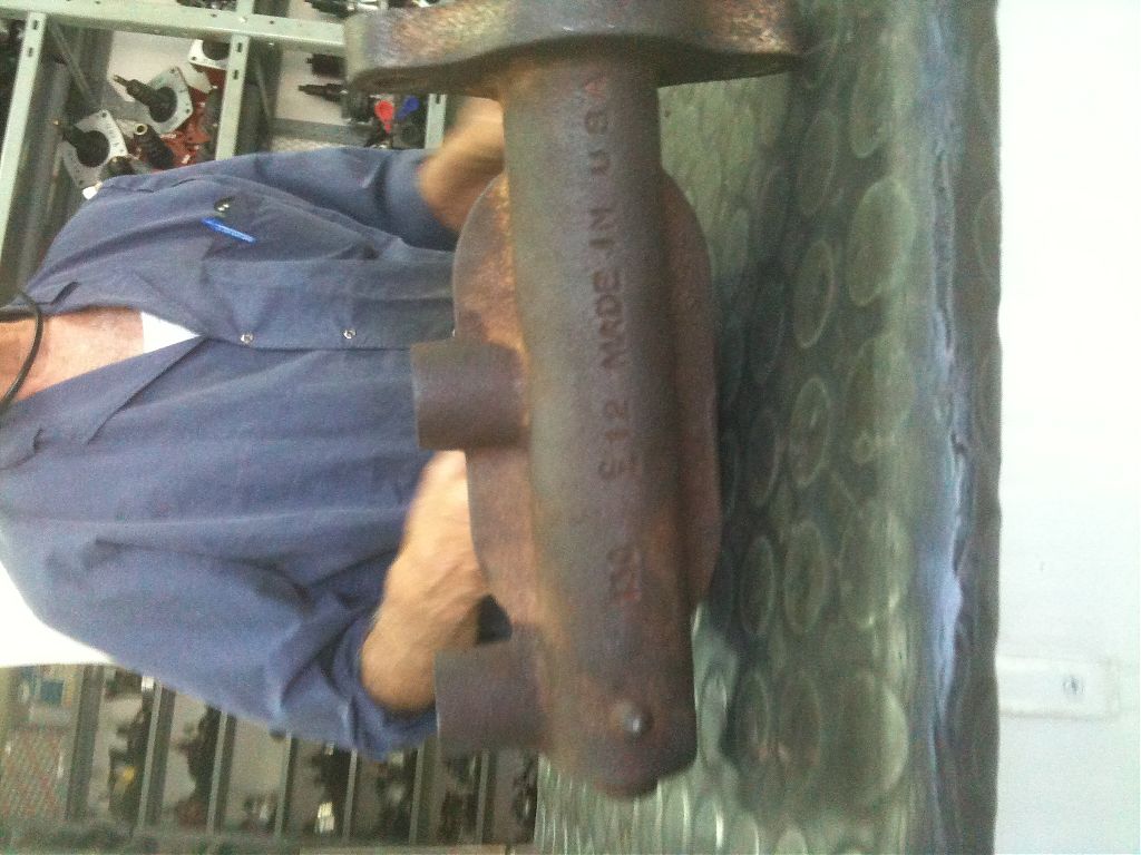

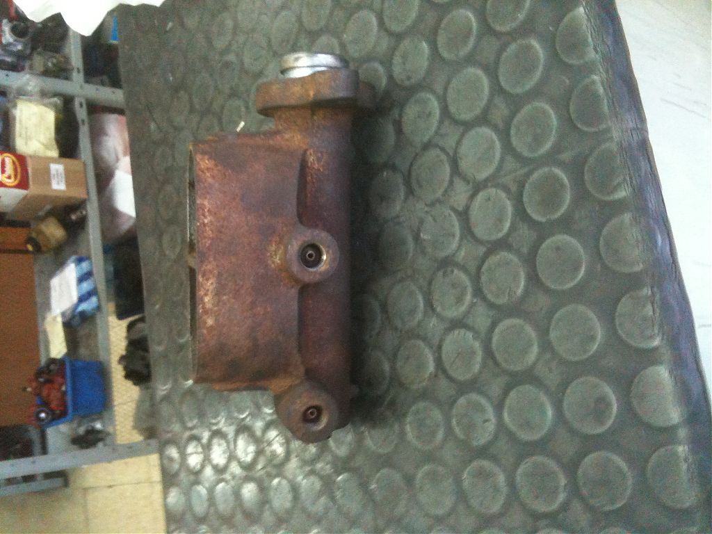

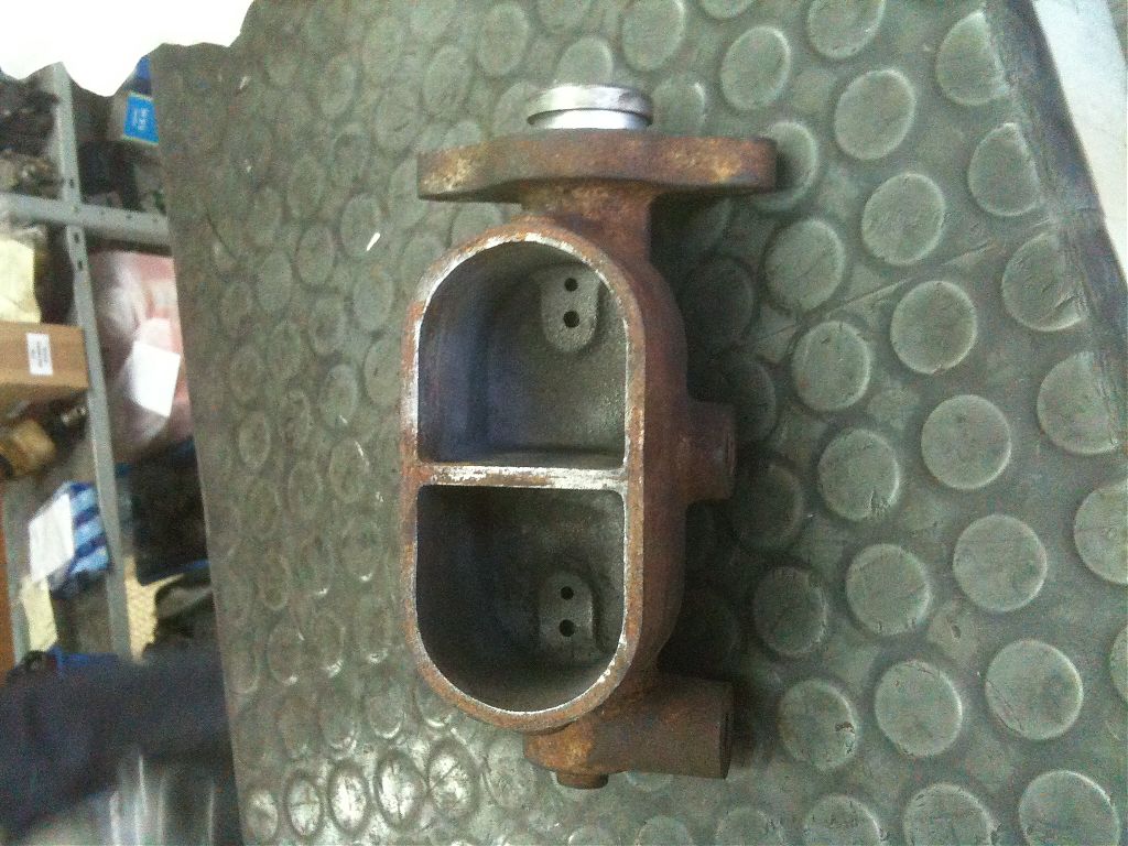

שלום לכולם
לצערי לאחר תיפקוד יפה המשאבה החזירה את עצמה לבורא עולם אך מכוון שזו משאבה משופרת עם שני תאים שווים בגודלם יש תופים מקדימה ומאחורה ולא תא אחד כמו שבא במקור אין לי מושג מאיזה רכב היא ירדה אם תוכלו לעזור לי בזהוי ,ואיפה ניתן למצא אחת כזו (בארץ או בחו"ל ) זה יעזור לי מאוד

משאבות כאלה החלפתי בשפע כמכונאי בצבא, היה אותן על הנ"נ "אוגנדה".
יש מלאי גדול והן לא כאלו נדירות בצה"ל (השאלה איך קונים אחת...:roll:)

משאבות בלם כאלו מורכבות בלארק 63-64-65-66,בדודג די 100 ואיילך תנסה בבלם בתל אביב או אצל שאשא האם היה מחובר למשאבה בוסטר(מגבר בלם)?
ניתן לשפץ אותה?על איזה רכב היא היתה מורכבת?מה סתם בא לך לשפץ משאבת בילום מרכזית?אני רואה בתמונה שזה מצולם בחנות:)

לצערי לא ניתן לשפץ אותה יש חורים בצילנדר הראשי , עשינו משהו זמני עם גומיות "heavy duty" על מנת לא להשביט את האוטו כי אני משתמש בו ביום יום
כן יש בוסטר לפני המשאבה
היא מורכבת על bel air 64
אגב החנות בה היא מצולמה הינה הבלם (שולמן ) , הוא לא ממש הצליח לעזור לנו למרות כל המאמצים שהוא עשה טלפונים חנויות וכ'ו
תודה על שמות הרכבים יש לך מושג איפה ניתן לקנות משאבות כאלו חדשות ? משופצות?
נסה אצל מאיר מן,שאשא,בתל אביב,קליש בחייפה,אולי אצל אלי שטרית ברחוב המסגר,בלם הנגב בבאר שבע,נסה לבדוק את המספר שעל המשאבה מתחתיה ראיתא שכתוב MADE IN USAאם לא תשיג בארץ בדוק באיביי האם השברולט בל איר 6 או 8 צילינדר?האם המכסה שלה אובלי או עגול?

יש לי משאבות כאלה חדשות מקוריות!!!
אם אתה מעונין צור איתי קשר בפרטי.

אם שום דבר לא עוזר ואתה לא מוצא ,נסה לבדוק בUMI אני קניתי משאבה חדשה מקורית לונדורה והמחיר לא היה יקר.
