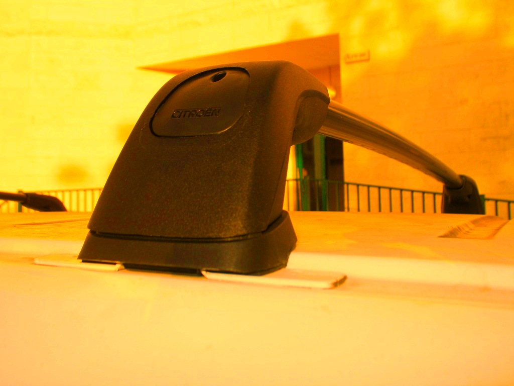

עידכון - התחדשתי בגגון מקורי של סיטרואן, במחיר שציינתי מקודם, פחות 10% הנחה + מע"מ.
קיבלתי גם הצעת מחיר לגגון של THULE, עולה משמעותית יותר יקר, כמשדובר בגגון ברזל, וגגון אלומיניום יקר פי שניים.
התרשמות שלי - התאמה מושלמת לרכב, פירוק או הרכבה לוקחים 30 שניות בדיוק. נראה אסטטי לטעמי, גימור סביר אבל יכול היה להיות יותר טוב. מיוצר בצרפת, לשם שינוי (הרכב עצמו מיוצר בטורכיה).
עד מהירות של 110 קמ"ש בכביש פתוח אין רעשי רוח. אבל כשנוסעים במקום סגור כמו מנהרה או כביש עם קירות אקוסטיים - שומעים את השריקה של הגגון היטב.
לגבי עליה בצריכת הדלק - אין לי בינתיים מסקנה חד משמעית, בינתיים הספקתי לגמור כמיכל וחצי של סולר, תחושה שלי שיש עליה קלה בצריכה, אבל בטוח שלא מדובר בעליה של 15%, כמו שדובר בשירשור.
