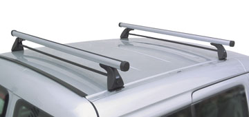

אני מדבר על משהוא כמו בתמונה.
קשה לי מאוד מאוד להאמין, שזה מגדיל את צריכת הדלק ב 20%. אולי אני טועה.

הפרופיל של הגגון הוא בעל השפעה גדולה על מקדם הגרר. אפשר להקטין את צריכת הדלק של רכב עם גגון אם חלקו הקדמי של הפרופיל אינו שטוח. הפרופיל המרובע המאונך לציר הנסיעה (כמו בתמונה בשרשור) הוא הגרוע מכולם. גגון צמוד לגג הוא יעיל יותר מבחינה אווירודינמית.
כמובן שככל שמקדם הגרר נמוך יותר, תצרוכת הדלק טובה יותר והרעש נמוך יותר.
