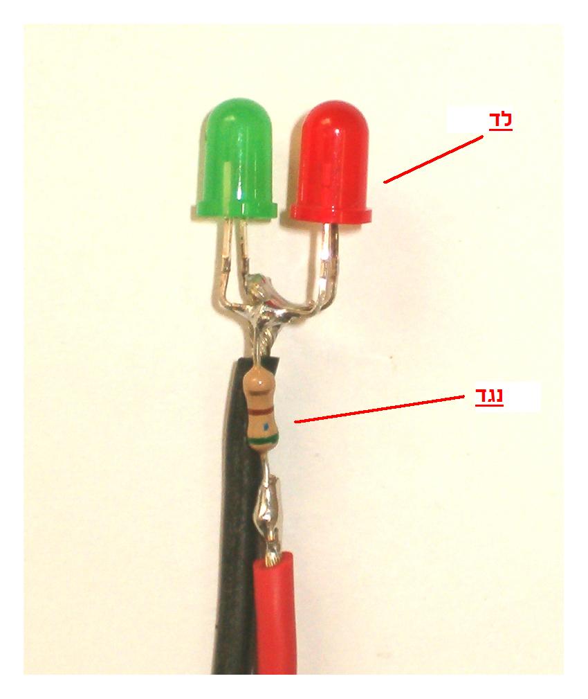

אוקיי,
אז הנה הנגד יחד עם הלד.
באחת התמונות יש אפשרות חיבור ראשונה
ובתמונה אחרת אפשרות שונה בה הנגד סובב.
מה הצורה הנכונה לחיבור נגד אל הלד?
ומהו סוג הנגד הזה?
(קיבלתי יחד עם חבילת הלדים)
ירון מאיר
היי,
1. כבר כתבתי לך לנגד אין צד (מינוס) וצד (פלוס) לכן לא משנה איך תחבר אותו.
2. ערך הנגד נקבע לפי מתח המקור וזרם העבודה של הלד ומספר הלדים שאתה מעוניין לחבר.
3. על מעטפת הלד יש 4 טבעות צבעוניות אשר מציינים את ערך הנגד ביחידות אוהם, אנא ציין את הצבעים שיש על גבי הלד משמאל לימין כאשר טבעת בצבע זהב בצד ימין בכדי שאוכל לומר לך את ערך הנגד.
אנא ציין כמה לדים בטור אתה מעוניין לחבר ללוח השעונים ? ותקבל תשובה.

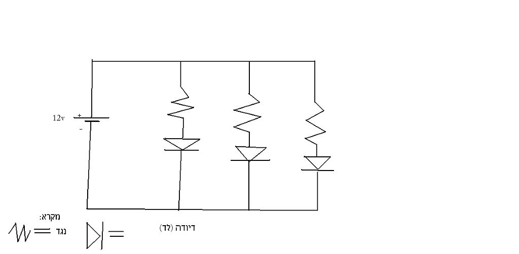

הנגד מתחבר בטור ללד
וכל הלדים + הנגדים אחרי שחוברו בתור, מתחברים במקביל
כמו כן, החיבור הפיזי (ברכב עצמו) הוא בדיוק כמו בשרטוט
שמה זה אומר בעצם, רגל אחד של הנגד הולכת אל הפלוס של הלד ושתי הרגלים הנותרות (אחרי החיבור, כלומר המינוס של הלד והרגל השנייה, הפנוייה של הנגד) מתחברות לשתי רגליים חופפות אחרות וזוג אחר (מינוס של לד למינוס של לד ורגל פנויה של נגד לרגל פנויה של נגד)
לבסוף המינוס הכללי (שזה כל הרגלי מינוס של הלדים שחוברו ביחד) הולך למינוס (מצבר, סוויץ' איפה שלא תרצה לחבר את זה)
וכל הרגליים של הנגדים הולכים לפלוס (שוב, מצבר, סוויץ', מתג אורות, שוב, כל מה שתרצה)
Ford Focus estate ; Subaru XV
כן. השרטוט ששרטט SPIRE מובן, על כל לד מגיע גם נגד וכל יחידיה כזאתי מחוברת במקביל למקור.

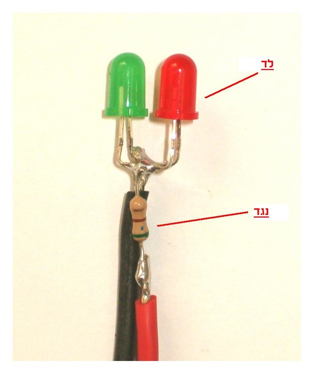

היי,
אני מעוניין ב 6 לדים להרכבה,
הנגד הוא זה שבתמונה . ,אין לו פס בצבע כסף או זהב סביב היקפו.
ירון מאיר
ירון מאיר
מוזר לי ששלחו לך נגדים ברמת דיוק של 1 אחוז. בכול מקרה ערך הנגד בצילום הינו 560 אוהם.
ניתן לחבר 5 לדים בטור כאשר ערך הנגד הרצוי הינו 82 אוהם בהנחה שהזרם שווה ל-20 מיליאמפר ומתח המקור הינו 12.6 וולט.
6 לדים תוכל לחבר בצורה הבאה (ראה שרטוט)
