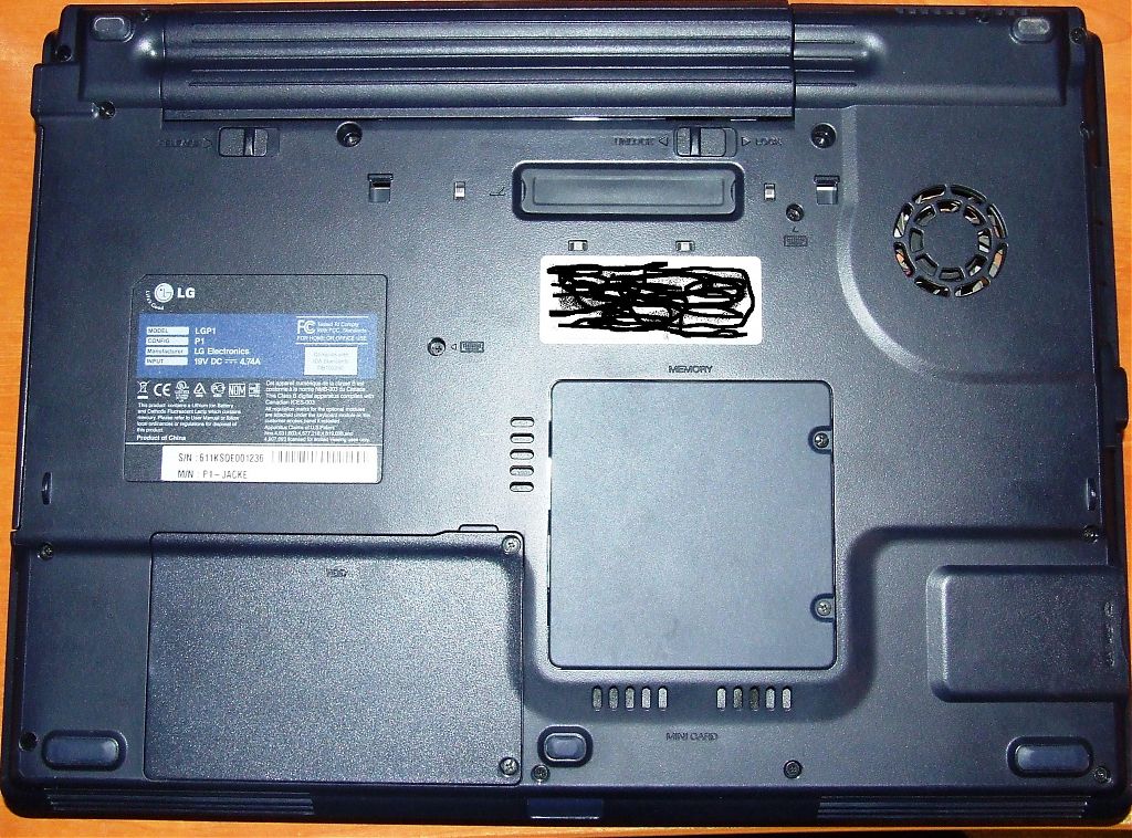

אני מצרף תמונה... ומקווה שתהיה למישהו תשובה, איזה ברגים אני צריך לפתוח.
האם לפתוח את אלו אשר מצוייר לידם סימן של מקלדת? או שעליי לפרק את כל המחשב לגורמים?

תפתח רק את אלו עם הציור של המקלדת, אחרי שהם בחוץ תפתח את המחשב, תרים את המקלדת בעדינות (יכול להיות שהיא תפוסה עם קליפסים נוספים חוץ מהברגים)
אז ממש בעדינות כשאתה מרים תשים לב לא לפגוע בחוט העדין של העכבר המובנה.
זהו, זה העיקר וזה ממש פשוט
ברגע שתרים את המקלדת אתה כבר תזהה את הזכרון
ועצה נוספת, אם יש ברשותך צמיד אנטיסטטי אז חבר אותו למקור הארכה ותעבוד איתו
הלוח של המחשב מאוד רגיש ולא כדאי לעבוד ללא הארכה לגוף.

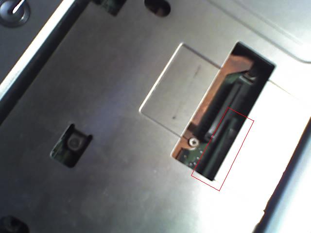

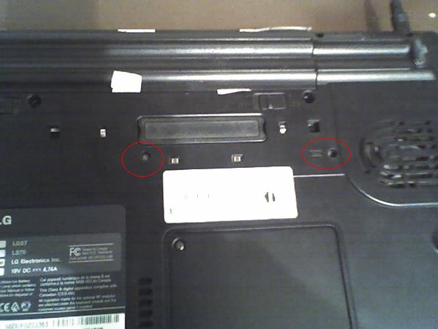

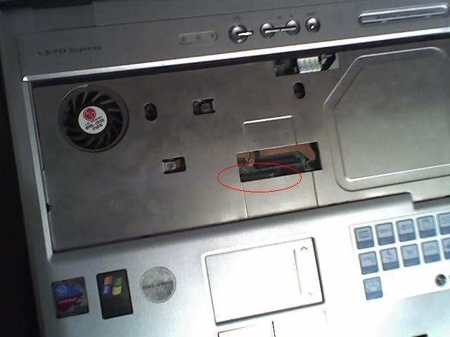

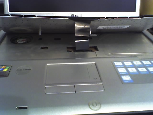

מצורפות כמה תמונות להמחשה:
תמונה 1: הברגים עם הציור של המקלדת, עליך לפתוח אותם על מנת שהמקלחת תתרומם החוצה.
במקלדת עצמה ישנם קליפסים שתופסים אותה (תבחין בהם בקלות - הם קטנים מידי לצילום)
תמונה 2: מה שקורה מתחת למקלדת
תמונה 3: עוד 2 ברגים על מנת להוציא את לוח המתכת, כמו כן במחשב שלי, יש להוציא גם את הלוח של הכפתורים למעלה (הדלקה ווליום) , כי מתחתיו מסתתרים עוד ברגים
תמונה 4: קשה לראות, אבל המסומן הוא לוח הזיכרון שני, מצידו העליון של לוח האם.
