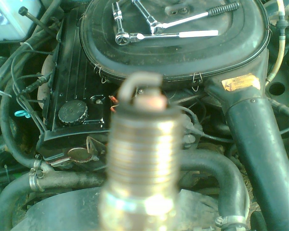

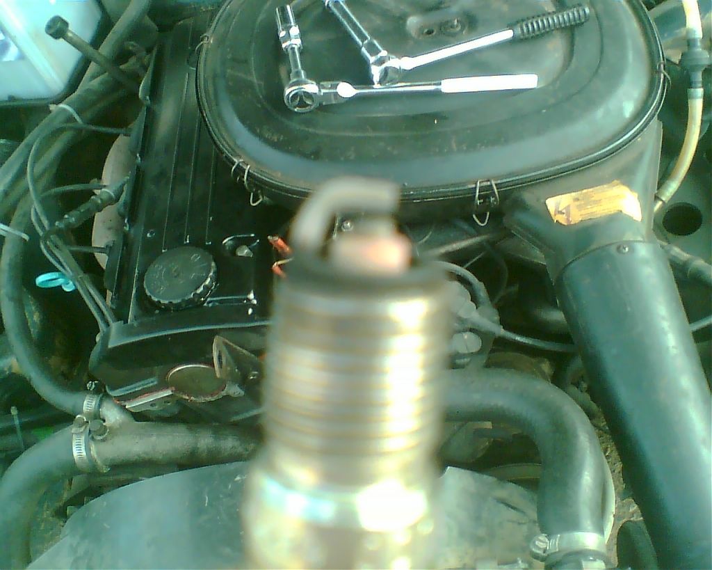

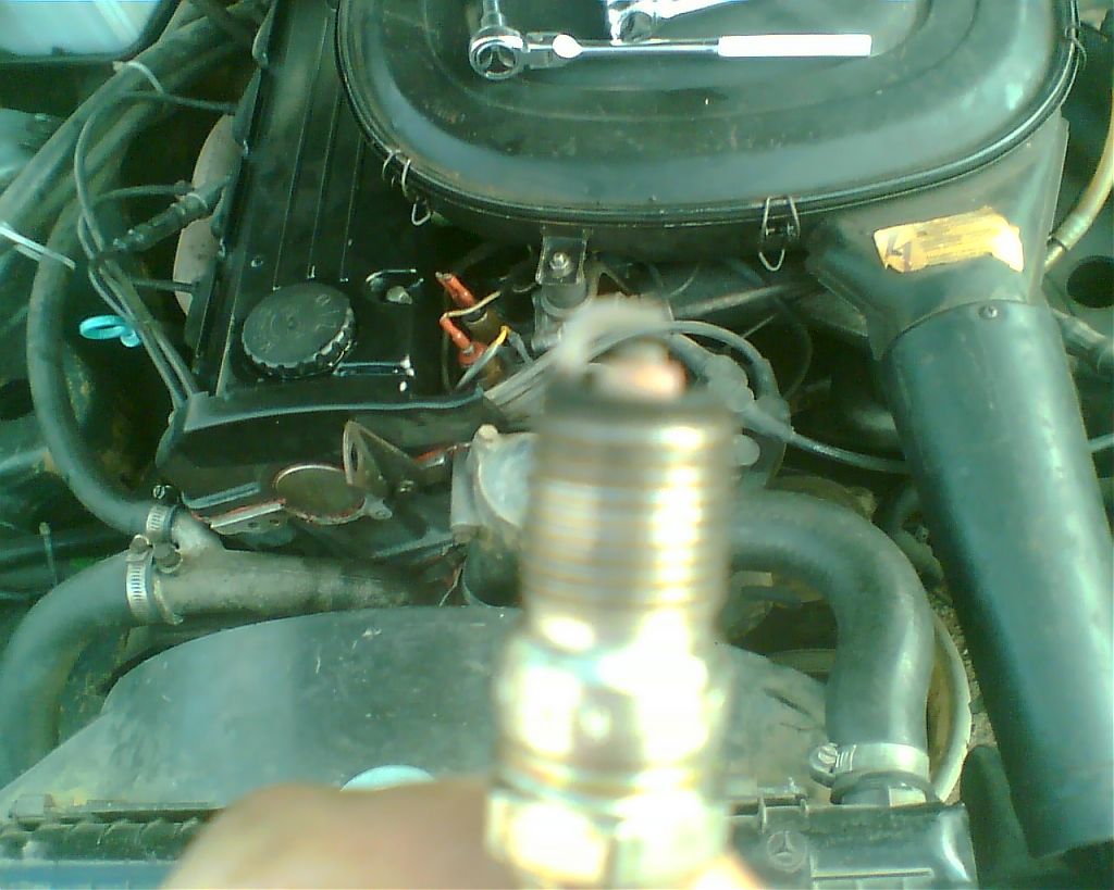

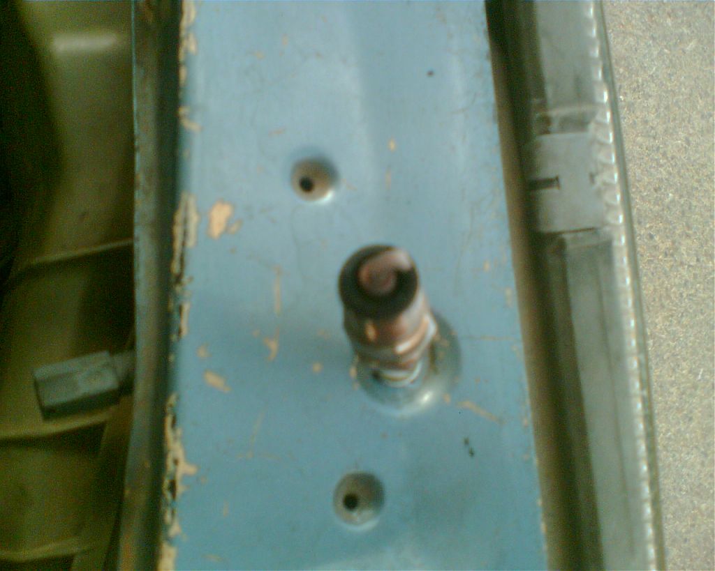

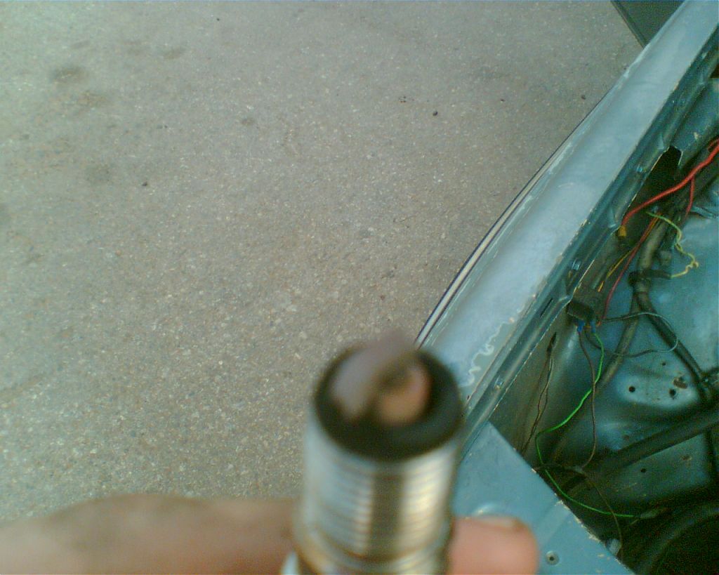

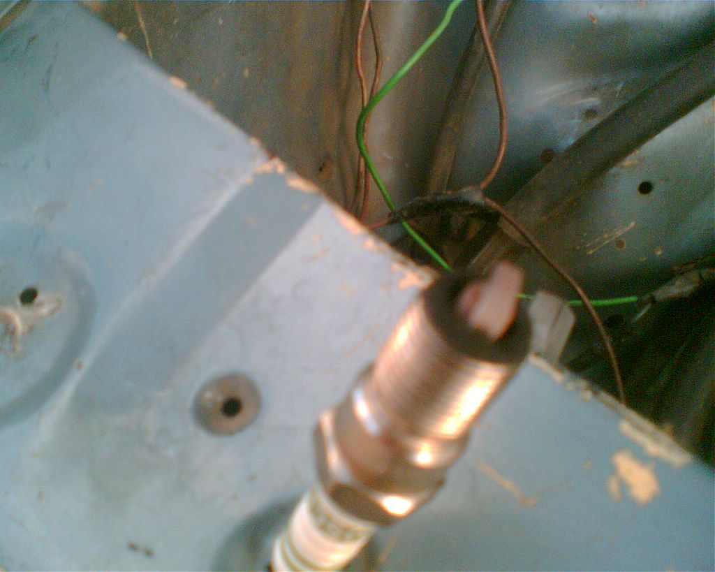

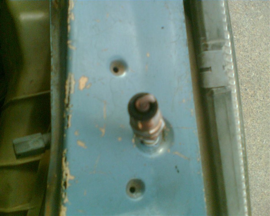

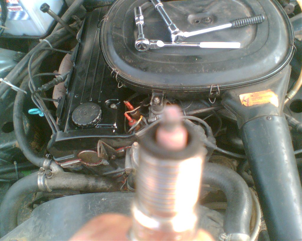

היום קניתי 20W-50 של סונול +פילטר של מאן והחלפתי ,בנוסף הוצאתי פלאג אחד כדי לראות מה מצב התערובת אחרי השינוי שעשיתי ונראה כאילו היה תערובת עשירה ועכשיו התערובת תקינה.
האלקטרודה עצמה נראית כמו חדש.(תמונות למטה מצטער על האיכות צולם בפלאפון)
אגב- השמן היה מאוד דליל ,יצא כמו מים מלמטה ,אבל לא היה ריח חזק של דלק כמו בפעם הראשונה ששמתי לב לזה.
אגב2- השמן הקודם היה 15W40 אבל בגלל שהוא עישן והגיל שלו הומלץ לי לשים את השמן 20W50 ,ובסוף נקנה אחד של סונול.

הצבע של המצת אמנם מצביע על תערובת שאינה עשירה, אך בכל זאת משהו בצבע אינו נראה לי. אני מציע שתתחבר למכשיר גזים, ותכוון בסרק, ובעיקר לפי 2500 סלד.
תערובת ענייה למשל, תגרום לחום גבוה בתא השריפה, ולא רק, ולנזקים יקרים מאוד בעתיד. חייב בכיוון מדוייק ככל שניתן.
לא כדאי לזלזל.
מעבר לכך, לעקוב אחרי השמן, ריחו/צמיגותו, ככל שניתן לעקוב ולפענח בתנאים שאינם "מעבדתיים".
