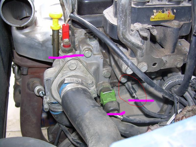

ברכב הנ"ל יש מנוע 1.4 דגם KDZ קרבורטור, מסיבות כאלו ואחרות (בעיות חשמל) אני צריך לזהות את החיישנים.
כאשר אני מסתכל על הבלוק אני רואה 3 חיישנים:
1 נמצא על בית הטרמוסטט, לדעתי יוניט חום
2 נמצא מתחת לסעפת הפליטה, לדעתי הוא לחץ שמן
ויש עוד חיישן אחד על בלוק שאני לא מבין מהו, מבקש את עזרתכם בנושא

קודם כל קשה לזהות לפי התיאורים שלך.
חוץ מהחיישן על בית הטרמוסטט שזה כניראה יוניט חום השאר קשה.
נסה לצלם לנו את החיישנים ואז נוכל לזהות בוודאות.
החיישן הנ"ל נמצא על הבלוק, מתחת למפלג.
בעל חיבור 1.
מישהו יודע?

לפי התאור זהו חיישן נקישות . אבל הרכב שלך הוא עם קרבורטור לכן זה לא יכול להיות חיישן נקישות !. צילום יקל עלינו.

אם הכוונה לחיישן אם החוט השחור מגע אחד שנמצא מתחת למפלג (סימנתי באדום) בתמונה אז זה היוניט שמדליק את הנורה בזמן התחממות.לבדיקה נוספת תוציא את החוט מהמקום ותגע עם הקצה ישירות בבלוק אם הנורה תדלק אז זה בטוח זה.
החיישן עם החוט האדום זה חיישן לשעון חום אם יש לך אחד.
תודה רבה לכולם על התגובות, אני לא יכול לעשות כפי שהצעת מיכוון שבבעיות החשמל מעורבות נורות האזהרה.
דני 12, עזרת לי מאוד!
