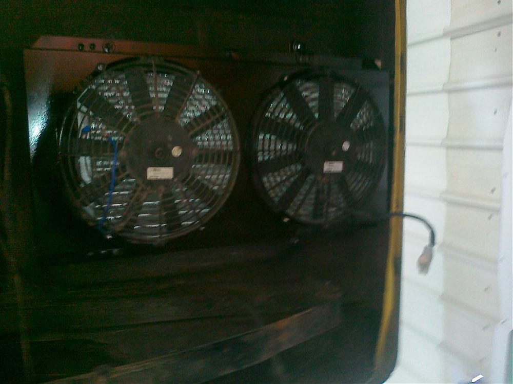

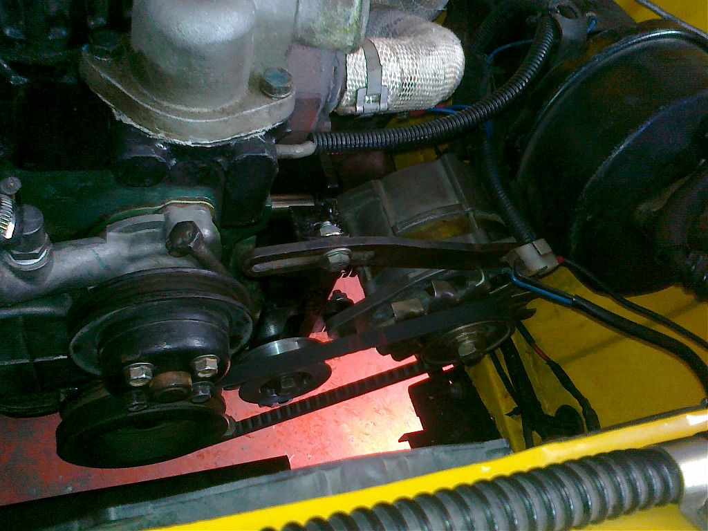

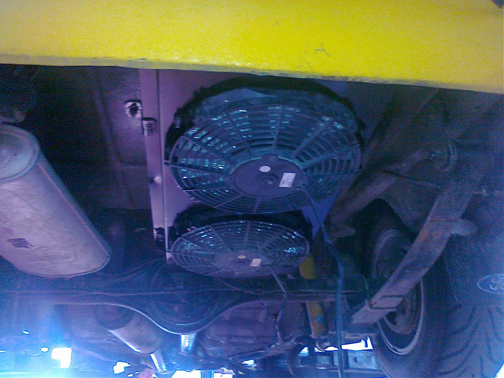

כמה תמונות
תושבת משותפת לאלטרנטור ולמדחס
מעבה מותקן במקומו.
איפה המדחס יושב? קשה לראות בתמונה.
רואים את הפולי הכפול ואת המותחן.
המדחס יישב בצד השני?
אבי לא רואים את המדחס כי הוא מפורק הוא ישב בדיוק מתחת לאלטרנטור
דורון

חברים לא שכחתי הבטחתי תמונות של המזגן ובקרוב יעלו.בנתיים הספקתי לנסוע עד ירושלים עם מזגן עובד 4 אנשים ברכב
והטמפרטרה מושלמת. יש מקום לשיפור בזמן נסיעה מהירה נכנס ככל הנראה אויר מבחוץ או לחילופין יניקה אויר החוצה ולכן מורגש הבדל בטמפרטורה בין מצב עמידה למצב נסיעה- אני עובד על כך.
