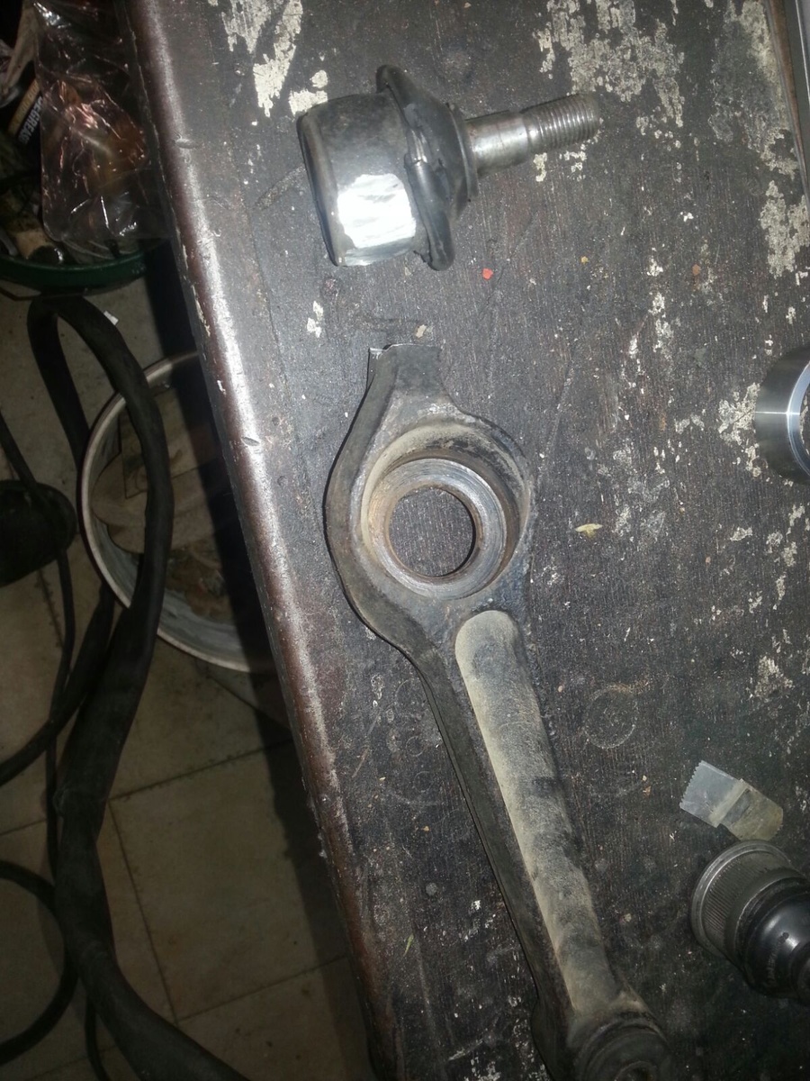

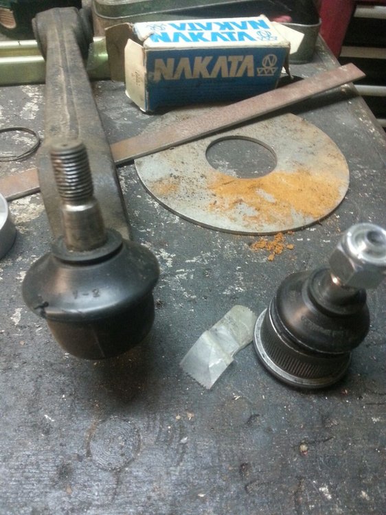

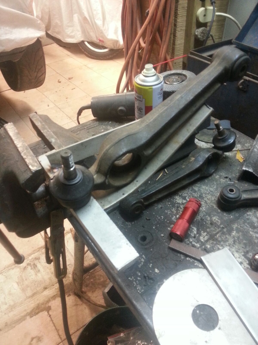

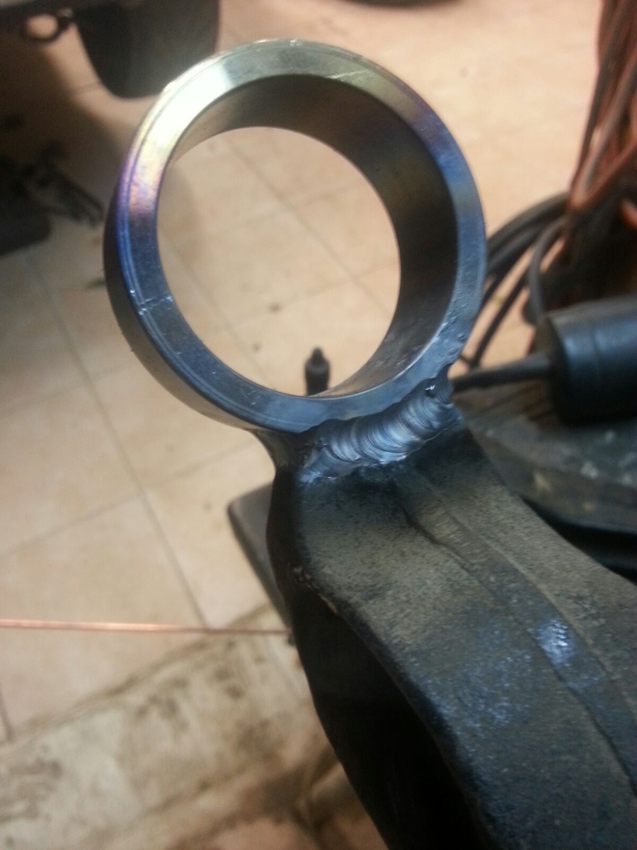

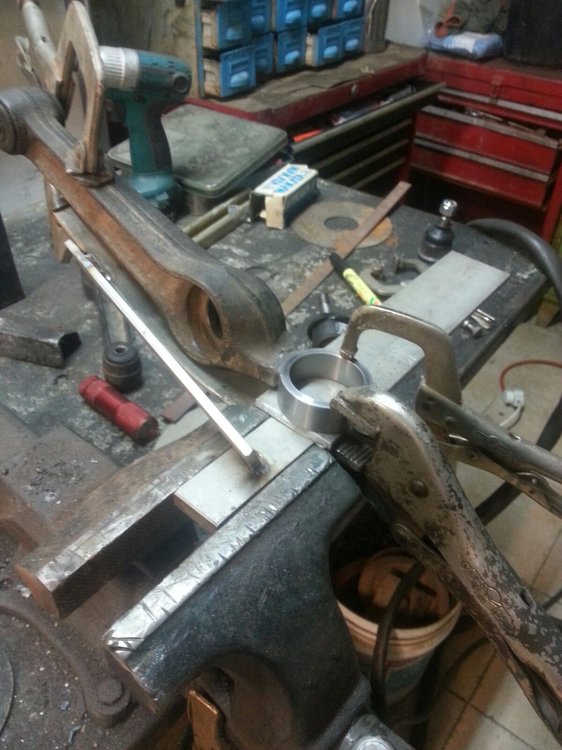

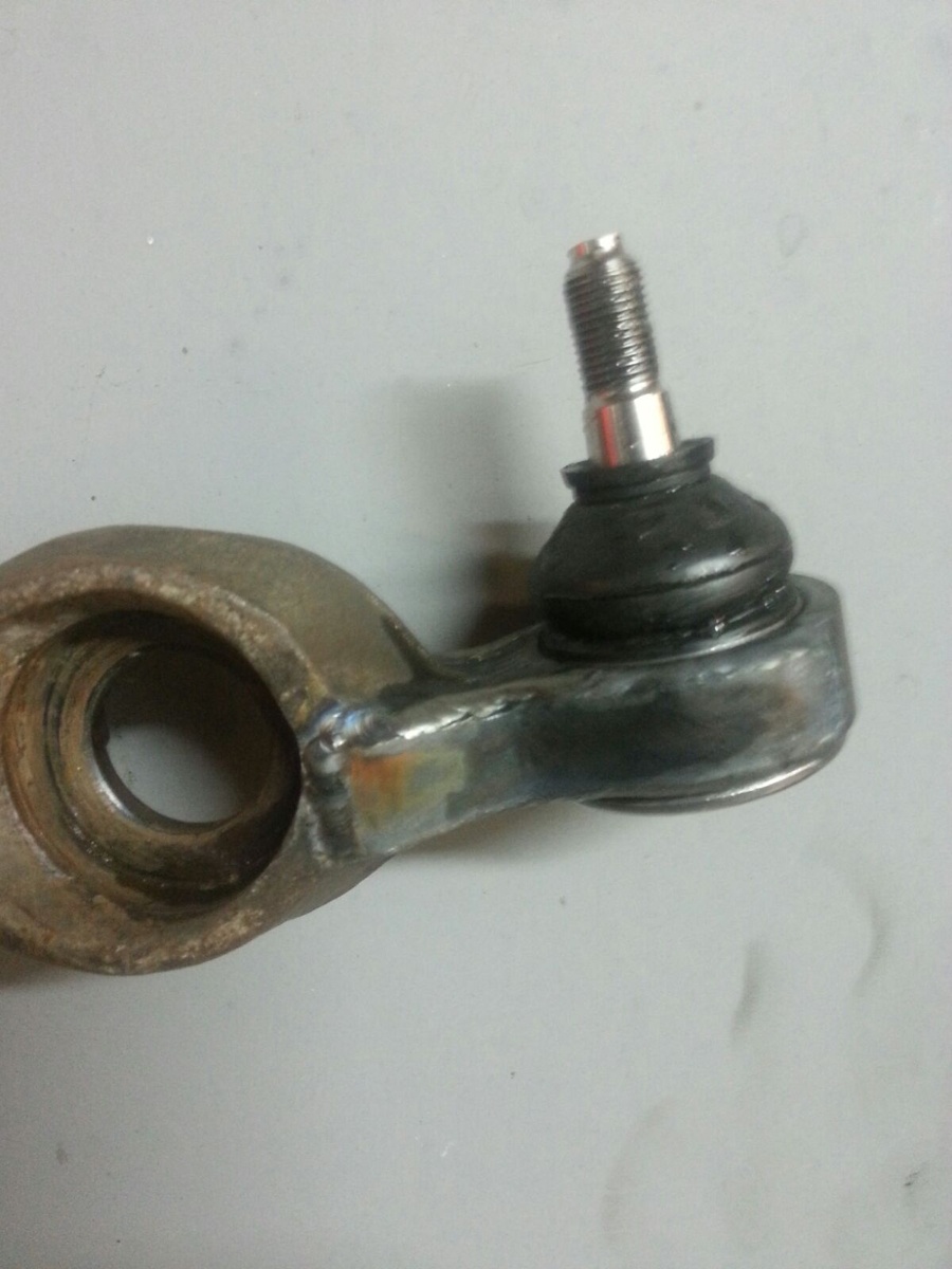

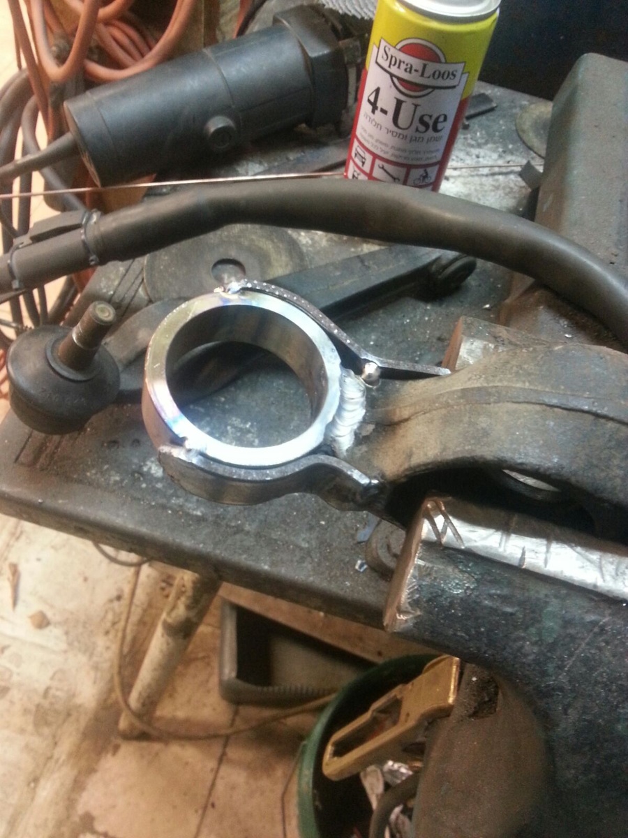

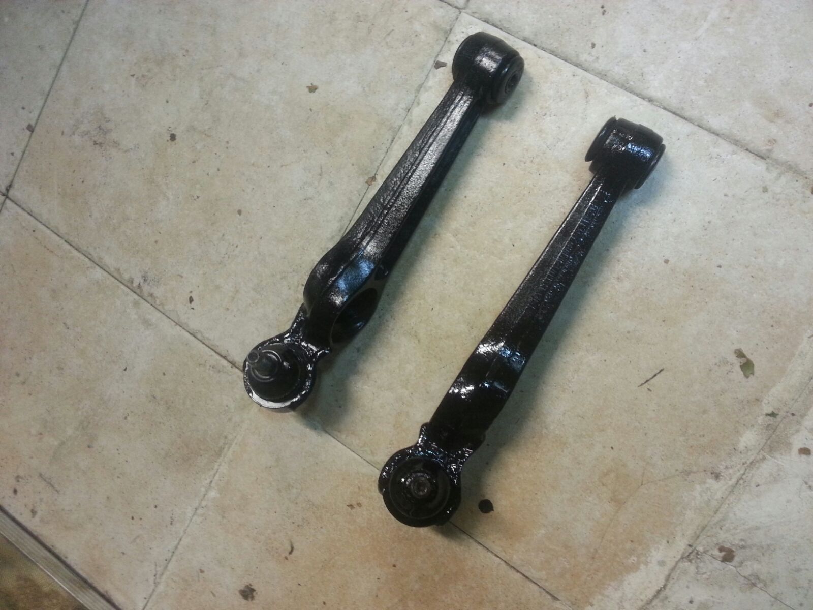

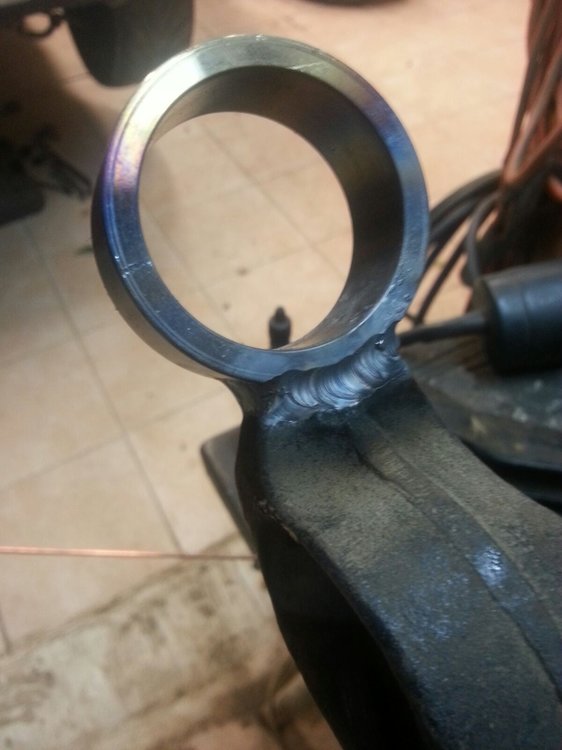

שלום חברים
מזה זמן רב שאני מתכנן ובודק את האפשרויות לשיפור הזרועות הקידמיות של האסקורט ככל הנראה בשל גודל הגלגים וסגנון הנהיגה מיסבי הכדור (ball joint) לא עומדים בעומס וכל שנתיים שלוש כ 4000 קילומטר אני צריך להחליף בשל חופשים. הבעיה שאין למצוא בארץ רק בחול וזה לא ממש זול.לאחר חיפוש ללא הצלחה ברשת הבנתי שאין פיתרון מוכן הבנתי כי הדבר היחידי שיש זו זרוע מתכווננת שסדנאות עושות לרכבי מרוץ כשהבסיס זה הזרוע המקורית ,כלומר מרתכים על הזרוע .זרוע מתכווננת זה לא מה שאני מחפש לכן הלכתי לפיתרון הבא שנותן אני מקווה מענה לבעיה :
1.חלקים זמינים בארץ.
2.שימוש רב פעמי של הזרוע.
החלקים הדרושים.
מייסב כדור של רכב כל שהוא שמתאים לחיבור בתחתית הבולם של הרכב,טבעת בגודל המתאים בייצור עצמי רתכת ומוטיבציה....
התמונות.
מבטיח לעדכן בעוד 4000 קלומטר
דורון
פורד אסקורט ‏‎Mexico MK1 RS ,
דורון , אחד הדברים שצריך לעשות ומקטין את הבלאי למינימום , הוא פיטמת גירוז לבויל ג'וינט , נסה ותהנה .
הודי.
