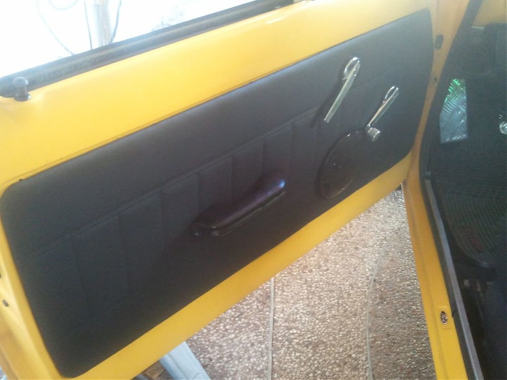

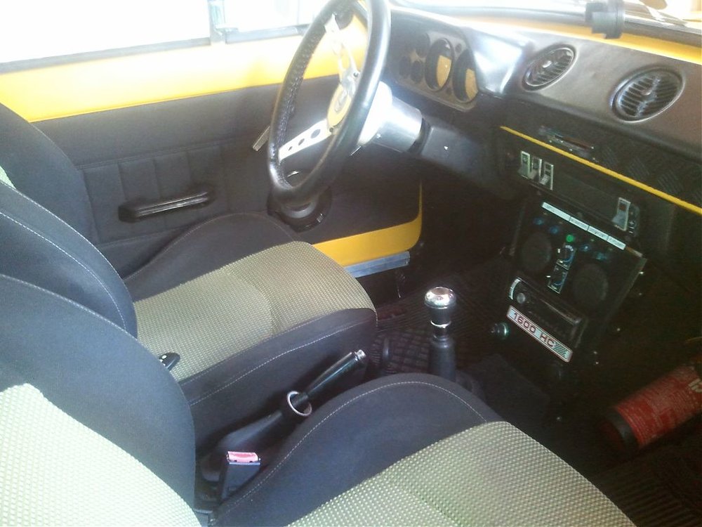

1 . דיפוני הדלתות
בגמר השיפוץ ה"גדול" ייצרתי דיפוני פנים מאלומניום שזה אולי יפה ונוח אבל בדיעבד טעות ,רמת האקוסטיקה גרועה מאד אפילו רדיו אי אפשר היה לשמוע לכן החלטתי לחזור למקור כן מזונית מרופדת והשינוי לא יאמן אפשר אפילו לשוחח בדיבורית וגם לשמוע.

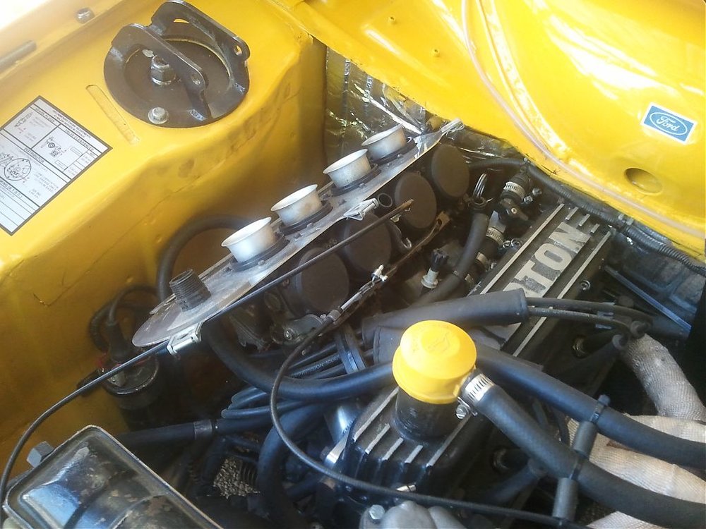

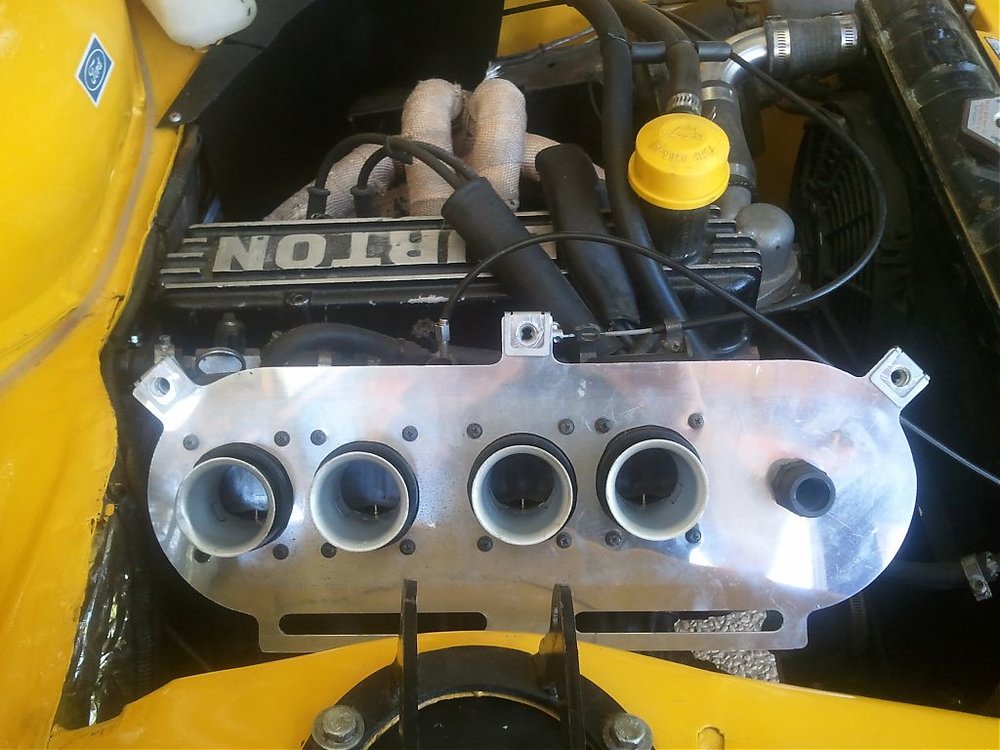

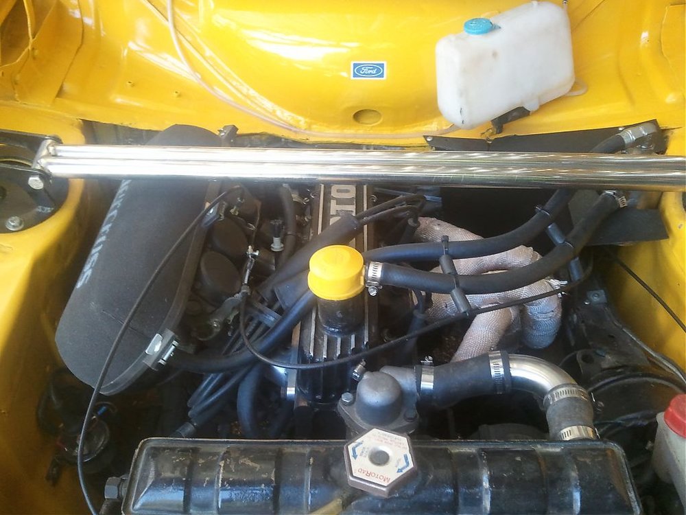

2. קרבורטורים
כזכור לכם הקרבורטורים שלי היו וובר 40 שהיו טובים כול זמן שהסל"ד היה מעל 3000
לאחר כל נסיעה "מבצעית " כיונים כיונים ועוד פעם כיוונים:cry:.
נשברתי לאחר נבירה בפורומים בחול הגעתי לפיתרון הנראה בתמונות ואתן לתמונות לדבר.:lol: ובאמת לא הפסקתי לחייך.
