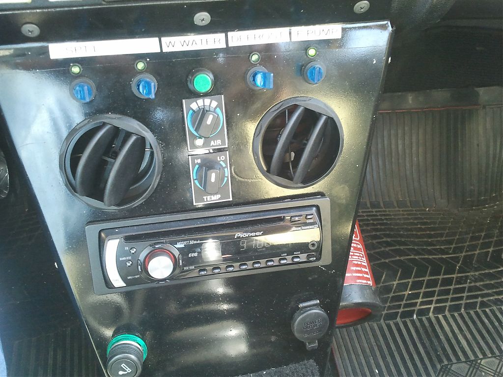

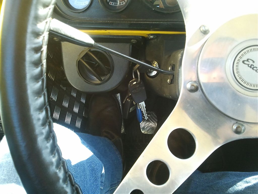

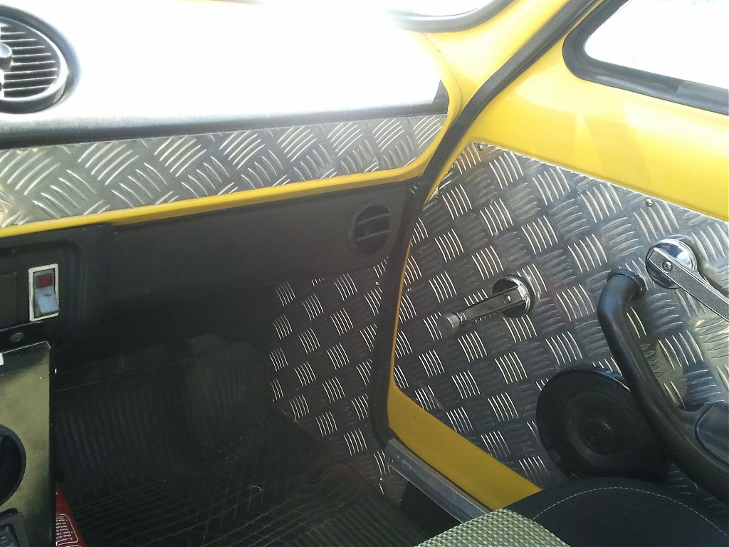

חברים לא שכחתי הבטחתי תמונות של המזגן ובקרוב יעלו.בנתיים הספקתי לנסוע עד ירושלים עם מזגן עובד 4 אנשים ברכב
והטמפרטרה מושלמת. יש מקום לשיפור בזמן נסיעה מהירה נכנס ככל הנראה אויר מבחוץ או לחילופין יניקה אויר החוצה ולכן מורגש הבדל בטמפרטורה בין מצב עמידה למצב נסיעה- אני עובד על כך.

אפשר לשאול אצל מי עשית את ההתקנה של המזגן?
אלעד רוזנקר, טלפון 0524626633.
ניתן להתקשר להתייעץ בכל הקשור ברכבי אספנות ואופל בפרט (בעיקר ישנים).
הי אלעד.
כמו שאר ההתקנות ברכב גם את המזגן הוא בניה עצמית,מדחס + יחידה פנימית אוניברסליים כל היתר בניה והתאמה.
