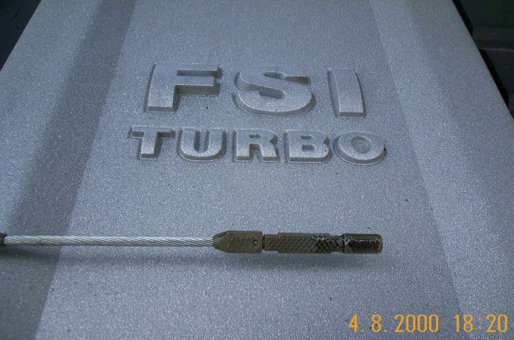

היום צילמתי את זה.
דבר ראשון בדקתי את השמן בבוקר אחרי שהרכב בכלל לא נסע כמה ימים.
כיוון יש מוסך מורשה בקרית גת של החברה החלטתי לגשת לשם. לבדוק את העניין. בעל המוסך עוד לפני שהספקתי לברר איתו מה ולמה כבר רצה לפתוח לי כרטיס. מזל שלי ששני העובדים שם ניגשו אלי לדבר על הרכב והסבירו לי שזה פעם ראשונה שהם רואים אחד כזה ואין להם מושג איזה שמן להוסיף...(יש להם את שמן שהם שמים לכלל הרכבים).
כיוון שאני לא באמת רוצה שהרכב שלי היה שפן ניסיונות ללא צורך. הודתי להם בנימוס לקחתי את הרכב ונסעתי.
עכשיו מישהו אולי יודע איזה שמן להוסיף חברה, סוג, דגם?! איפה אני לוקח אחד כזה?!
כלומר ישנו פירוט של 9 סוגים כולם רשומים תחת סעיף "מנועי בנזין" זה אומר שסוג השמן לא משנה בין מנוע FSI לTFSI.:idea:
אין צורך להוסיף 1/2 ליטר שמן, מוסיפים כשהמדיד מראה על חוסר של 1 ל'.
ישנה סכנה של מילוי יתר כשיש צורף בהוספה של כמות מועטה וגרימת צרות נלוות אחרות עצם כך.

הרגת אותי מצחוק !! במוסך המורשה של צ'מפיון לא יודעים איזה שמן למלא ? תבקש לדבר עם היועץ הטכני שלהם ובמידע וגם הוא לא יודע שיצור איתי קשר בשעות הערב.
השמן המומלץ לרכב שלך הינו שמן סינטטי מלא בדרגת צמיגות 5W40 בדרגת איכות SM או SL לפחות.
תרכוש במוסך המורשה מכיל של ליטר שמן של חברת מובייל בעלות של 58 שקלים, בתחנות דלק המחיר הוא בסביבות 100 שקלים ובשאר המקומות מוכרים רק מיכל של 4 ליטר או גלון (אוטו דיפו במחיר של 140 שקלים).
Mobil Synth S SAE 5W 40

ניתן לערבב שמנים של חברות שונות במידה והם בעלי אותה דרגת איכות וצמיגות.
