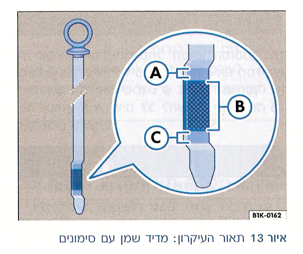

בכול מקרה לפותח האשכול אנא סמן על התמונה המצורפת לאיזה גובה מגיע השמן היום.
דבר נוסף במשך הזמן צריכת השמן תרד לרמה סבירה יותר (לפי הודעת היצרן).
