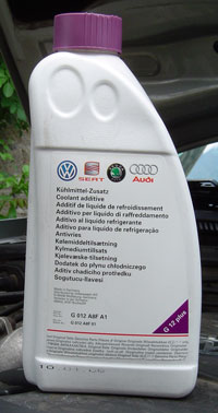

1. נוזל לרדיאטור אך ורק מקורי שנקרא G12 PLUS שתוכל לרכוש אותו במוסכי הייבואן.
ראה תמונה מצורפת.
